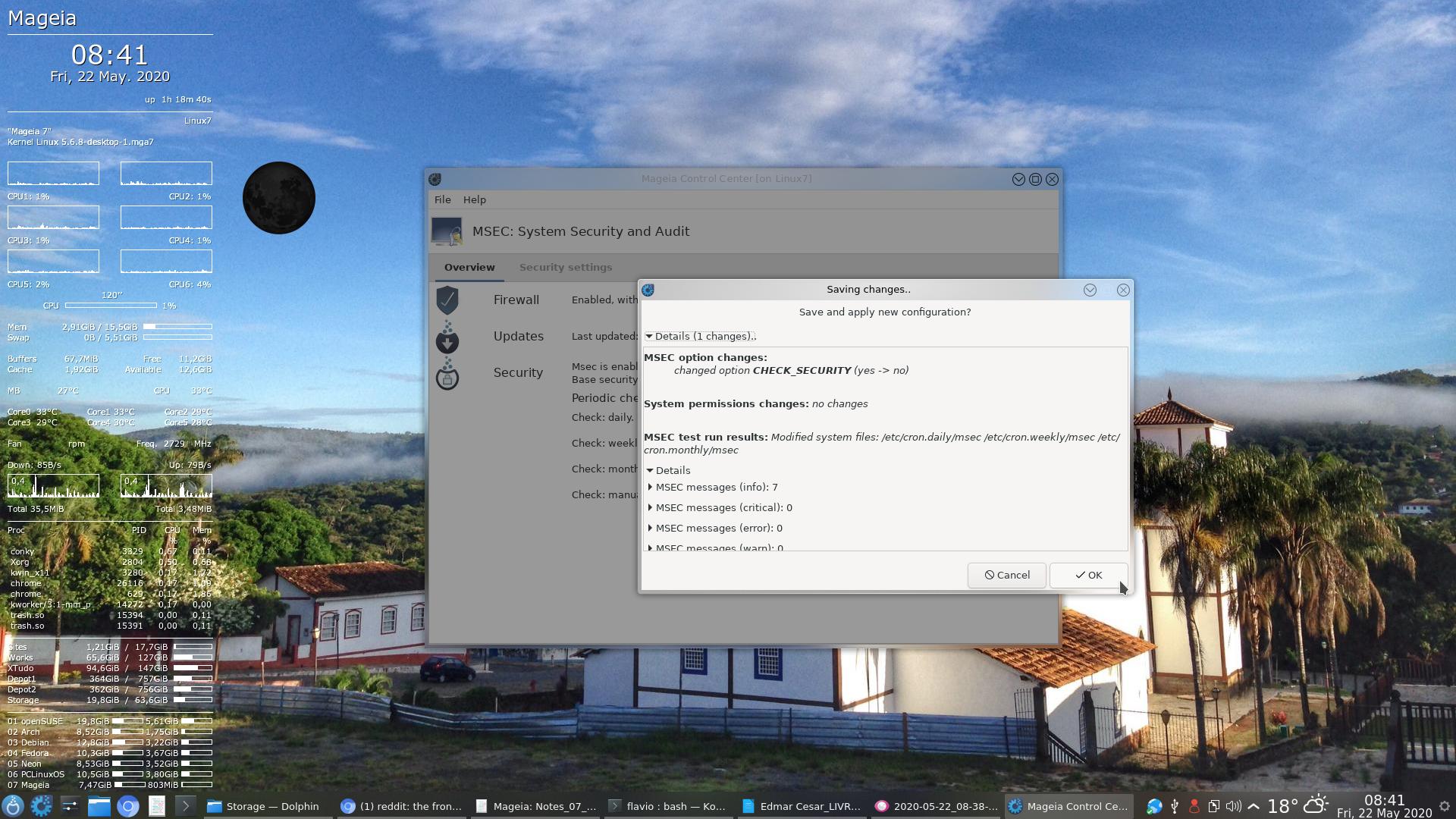

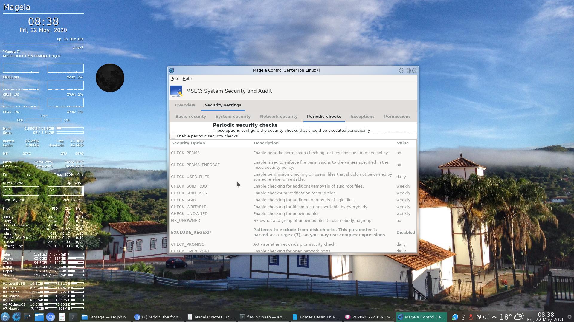

9. Desative as checagens periódicas de segurança
  • Vá em Configurações do SistemaConfigure a Segurança do Sistema, Permissões e AuditoriaConfigurações de segurançaVerificações periódicas.
  • Em “Checagem Periódica de segurança”, desmarque a opção “Ativar checagens periódicas de segurança” e confirme ao sair.
  • Desativar as checagens de segurança periódicas podem aliviar a leitura do disco rígido pelo sistema. Mas não se preocupe, a segurança básica do sistema continua ativa.

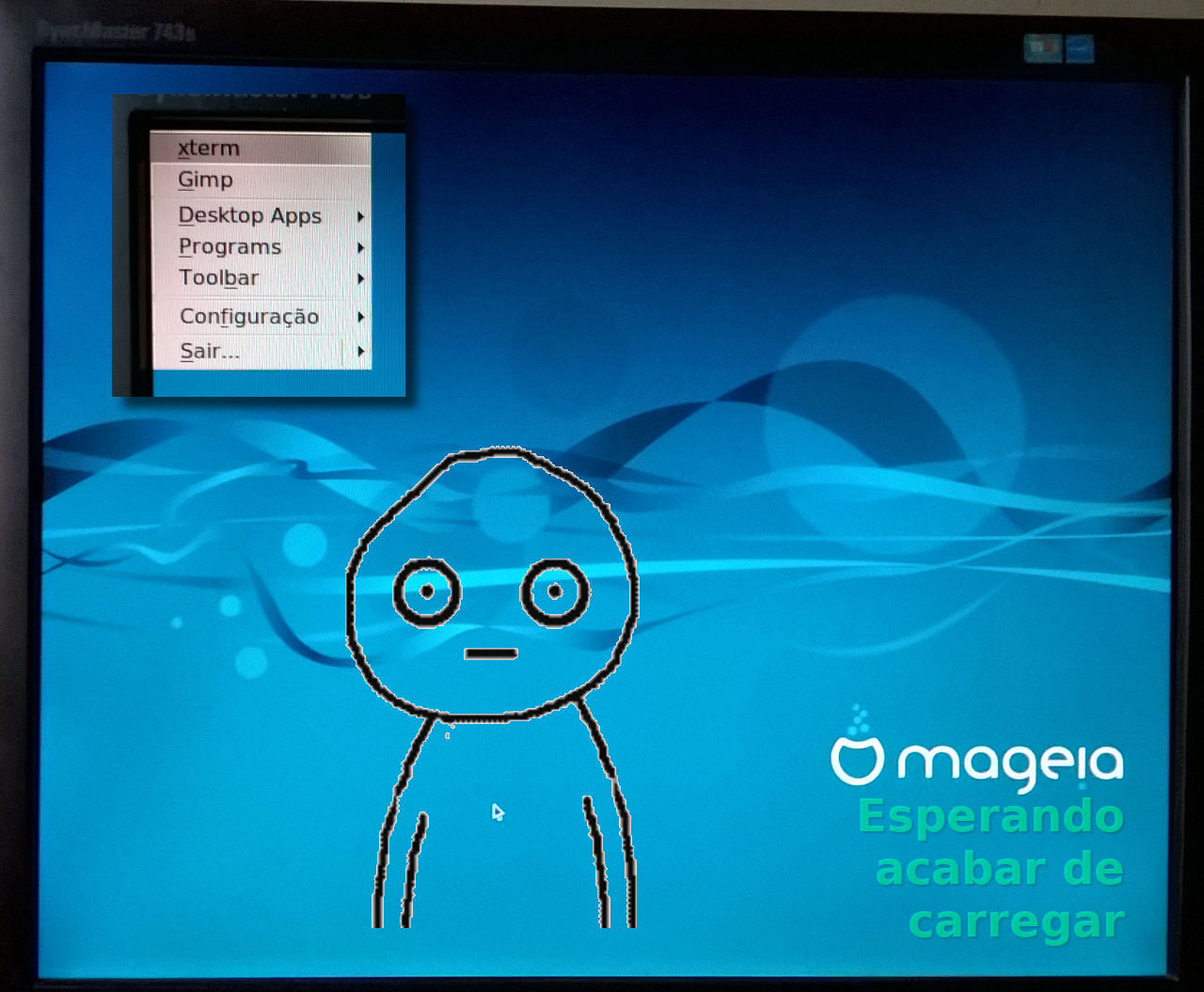

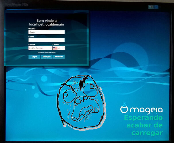

Foi assim que conheci o IceWM…
Um dia, o “atualizador” do Mageia (aquele ícone de alterta no Painel) deu uns grep, uns tilt, sei lá, e o bicho deu uma cambalhota, tropeçou, miou, zurrou etc. – Quando reiniciei, fiquei esperando o KDE carregar a Área de Trabalho:
Depois de uns 3 anos, 7 meses e 2 dias, devo ter esbarrado em alguma coisa, e apareceu um Menu de contexto, em algum ponto aleatório da tela:
Tinha (ou devia ter) um “painel” no alto da tela, mas acho que era preto e não tinha nenhum ícone. – Nem dava pra perceber. – Então, descobri que eu estava sem KDE, mas com um tal de IceWM:
Esse IceWM é instalado, mesmo quando a gente escolhe (só) KDE – e isso não é exclusividade do Mageia:

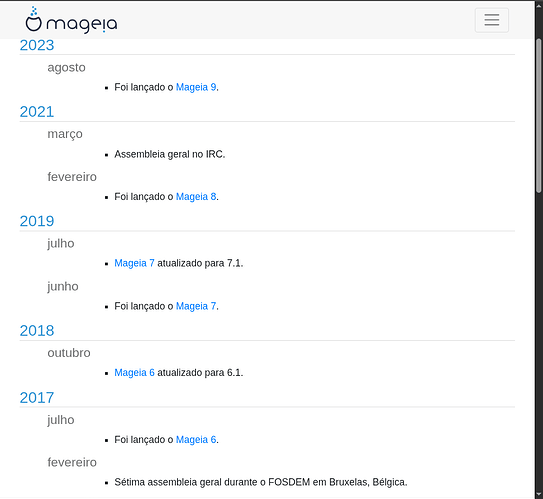

A turma do Mageia trabalha no capricho! A imagem que faço é de moças e moços franceses, alemães etc., banhados e esfregados até ficarem com a pele do rosto bem rosada, e devidamente perfumados. :wink:

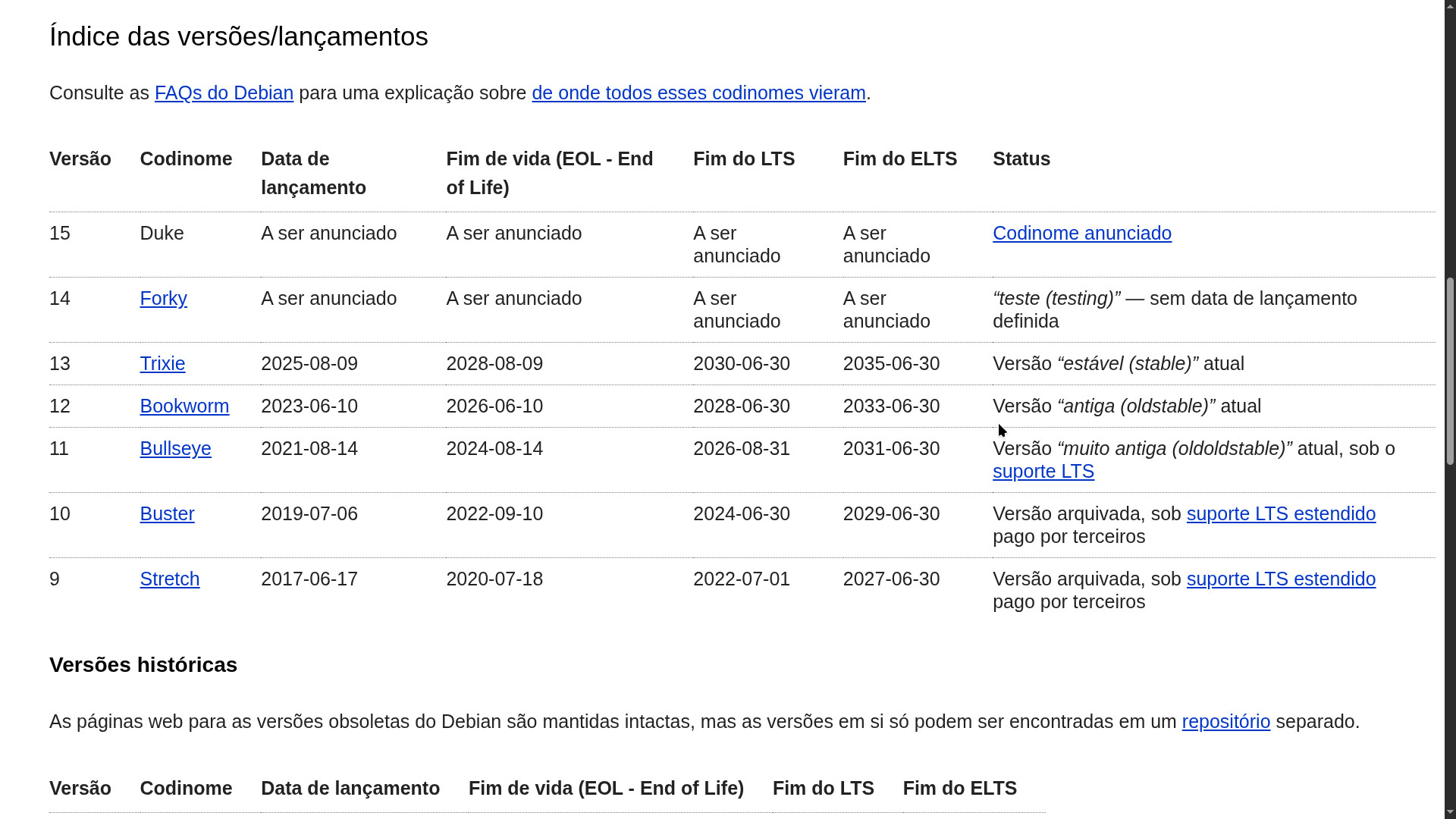

Pelo que tenho visto, o ciclo do Mageia é de uns 2 anos (meados dos anos ímpares) – tal como o Debian (meados dos anos ímpares) e os Buntus LTS (Abril dos anos pares).

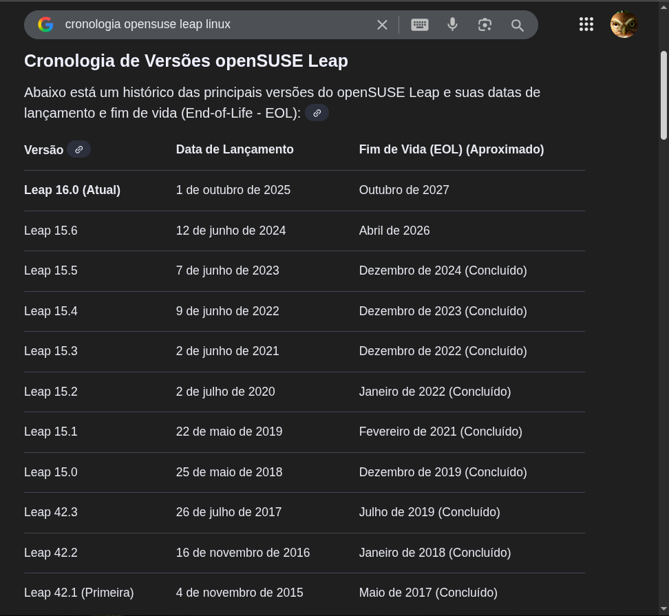

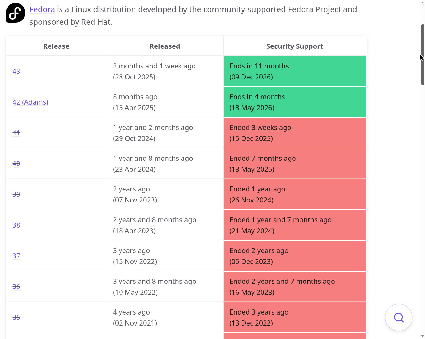

O openSUSE Leap costuma lançar versões maiores ou menores, em meados de todos os anos:

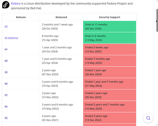

O Fedora é que faz 2 lançamentos por ano:

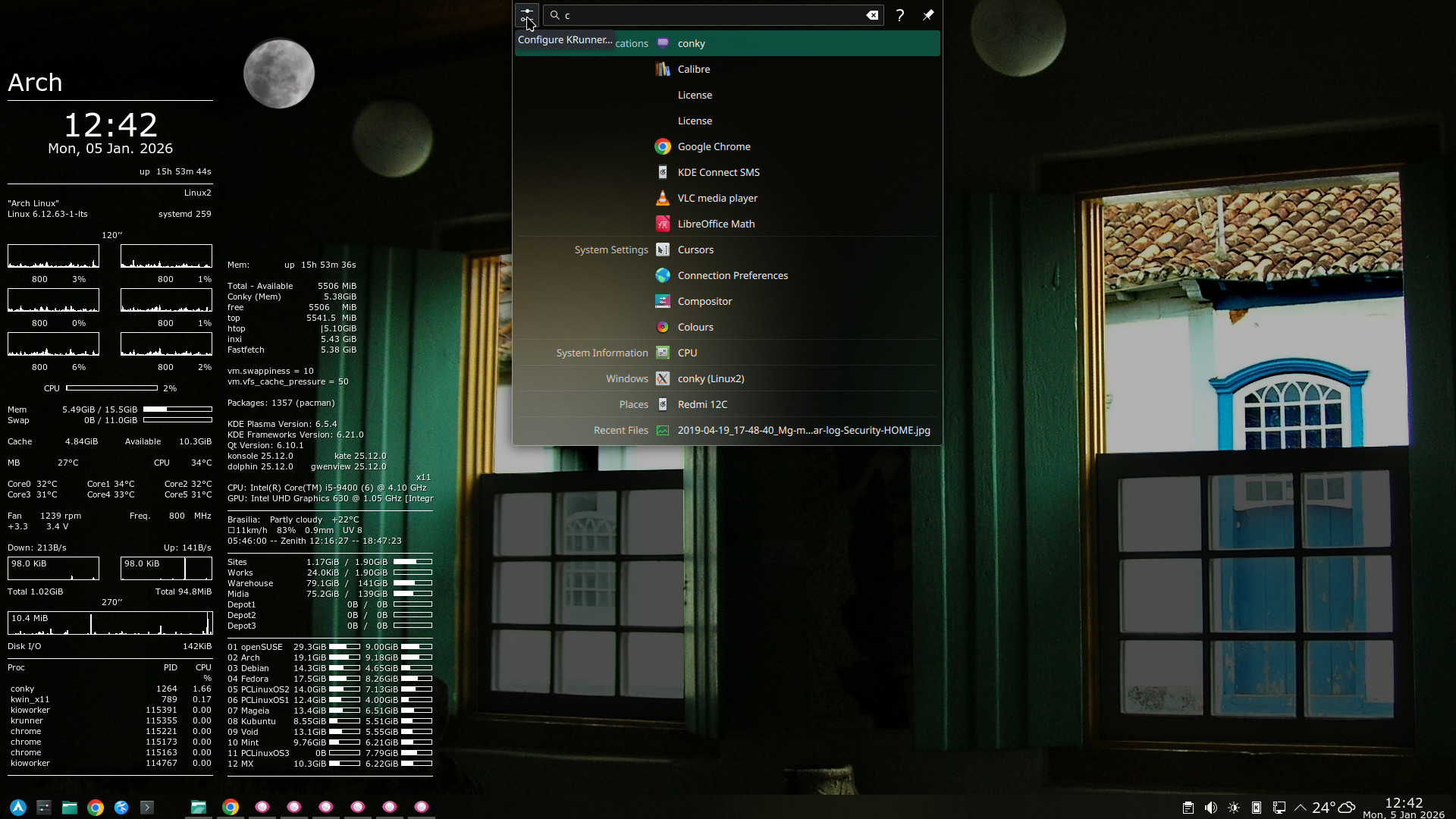

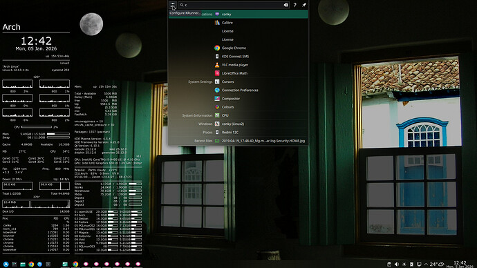

Ótimas dicas, @marcosvjmarcelino !

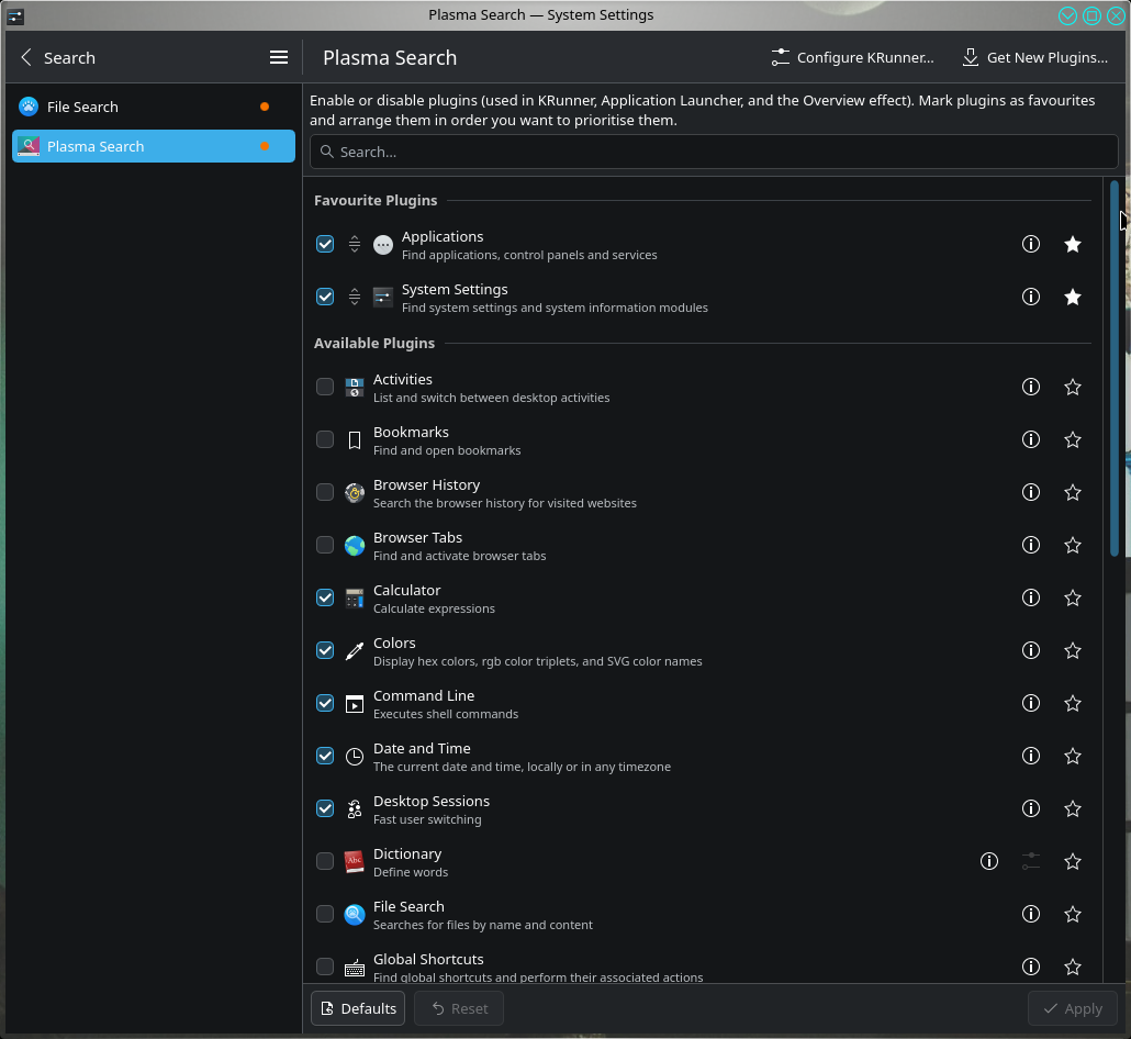

Gostei principalmente desta aqui – na qual eu nunca tinha pensado até hoje:

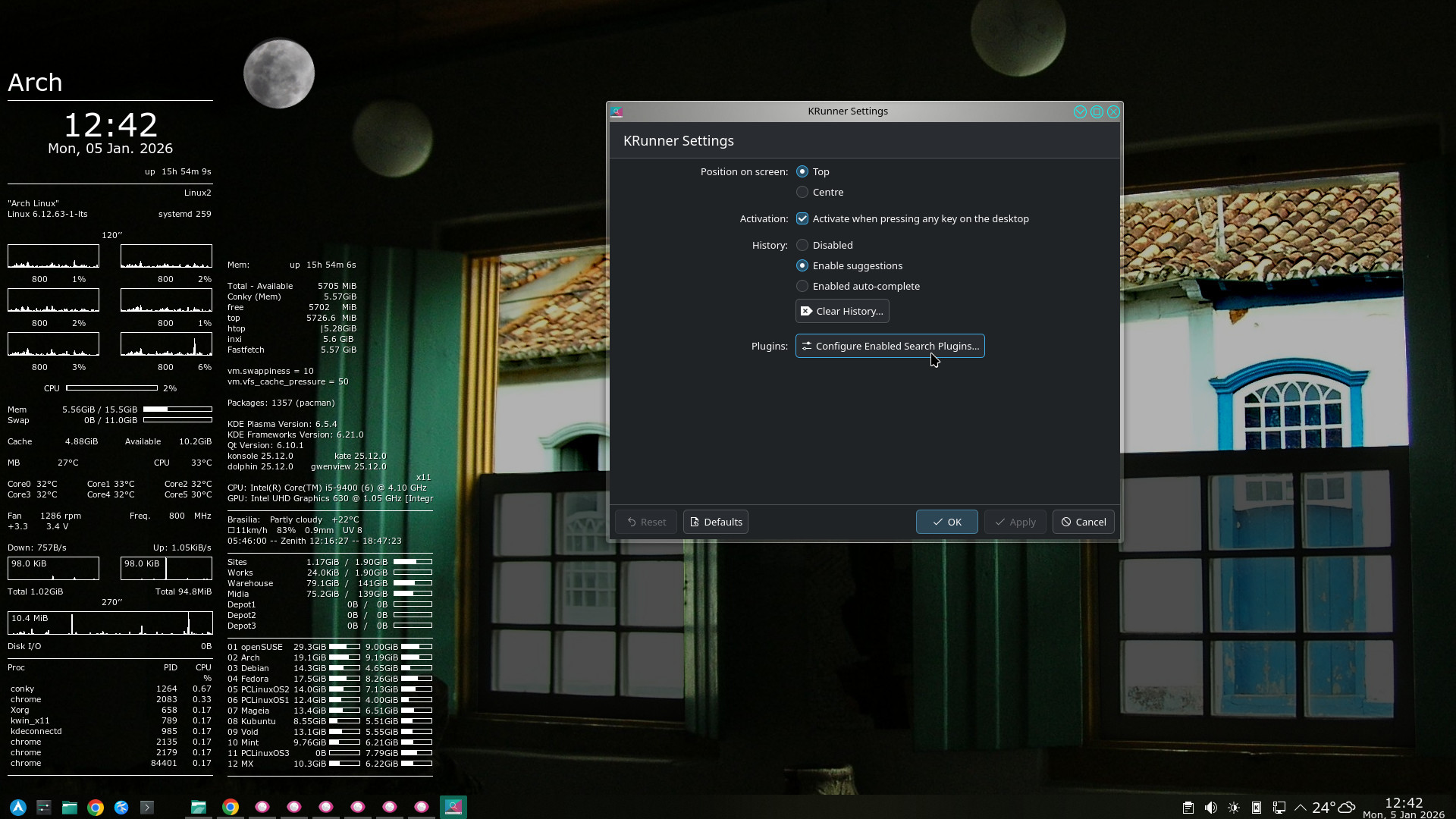

No meu ainda aparece muita coisa:
Fui verificar o que mais eu poderia desativar – no Arch Linux (onde estou agora), pois configuro o KDE Plasma +/- “igual” em todas as distros:
E descobri que já desativei tudo que posso – principalmente, Bookmarks, Browser History, Browser Tabs, Dictionary, File Search, Locations, Spell Checker, Software Center:
Talvez ainda possa desativar mais algumas coisinhas, mas daqui em diante preciso ir com calma, pois vários serviços de busca são úteis. – Por exemplo, é horrível copiar / criar / baixar um arquivo, e o Dolphin não atualizar. – Toda hora, preciso teclar F5… É chato.
Eu teria de testar cada um, separadamente, observar durante vários dias, e anotar as consequências em algum lugar fácil de encontrar – no “caderno de informática”, ou no blog (é meio confuso), ou… Às vezes, penso em criar um Github, só para ter todas as anotações à mão, mesmo em uma sessão Live com todas as partições desmontadas.
Portanto, não é só uma questão de KRunner. – Preciso encarar esses serviços “Plasma Search”, pensando no funcionamento geral do Plasma.

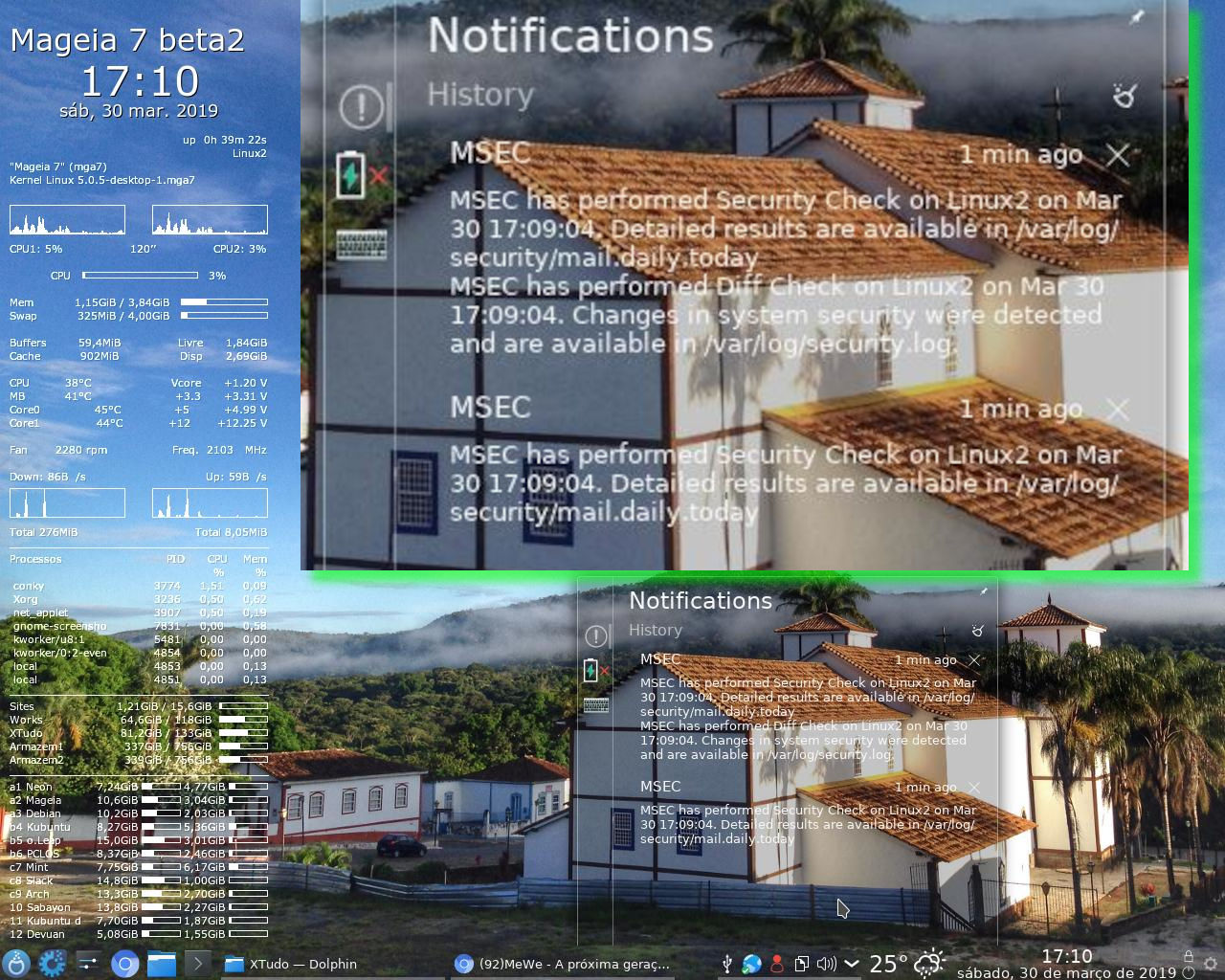

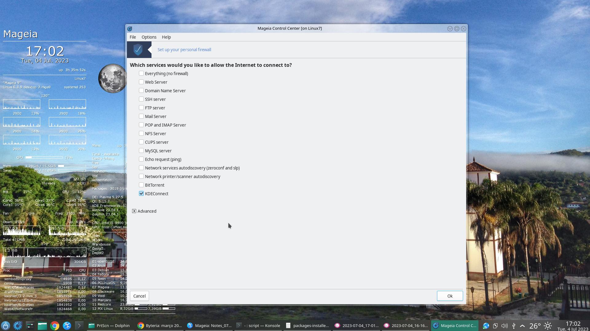

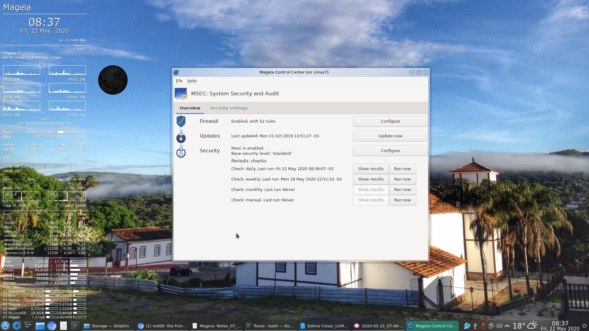

Eu acrescentaria 1 coisa muito importante: – O Mageia System Security and Audit (MSEC):
Uma coisa muito chata são as “verificações periódicas” – que deixavam meu antigo PC mais lerdo que uma tartaruga. – Imagine uma coisa dessas, num PC com apenas 2 núcleos… bem velhinhos, coitados!:
Em resumo, ele ficava verificando uns 600 mil arquivos – em todas as outras distros – e em 2 discos de 1 TB onde guardo todas as velharias – desde a década de 1990, e até antes do Windows.
Depois, gerava um relatório de 300 milhões de linhas escritas em grego, sânscrito, caracteres cuneiformes pré-babilônicos – que nem o nerd mais fanático teria paciência de examinar. – E isso, toda semana, ou várias vezes por semana. Nem lembro mais.
Tratei de desabilitar esse carnaval:
Ok, talvez devesse manter essa checagem, porém limitada ao próprio SO, o Mageia – mas minhas outras 11 distros vivem sem isso, né? – Cada uma tem seu conjunto de autorizações, firewall etc.
O bom daquele exame, é que encontrei lá o click para autorizar o KDE Connect:
