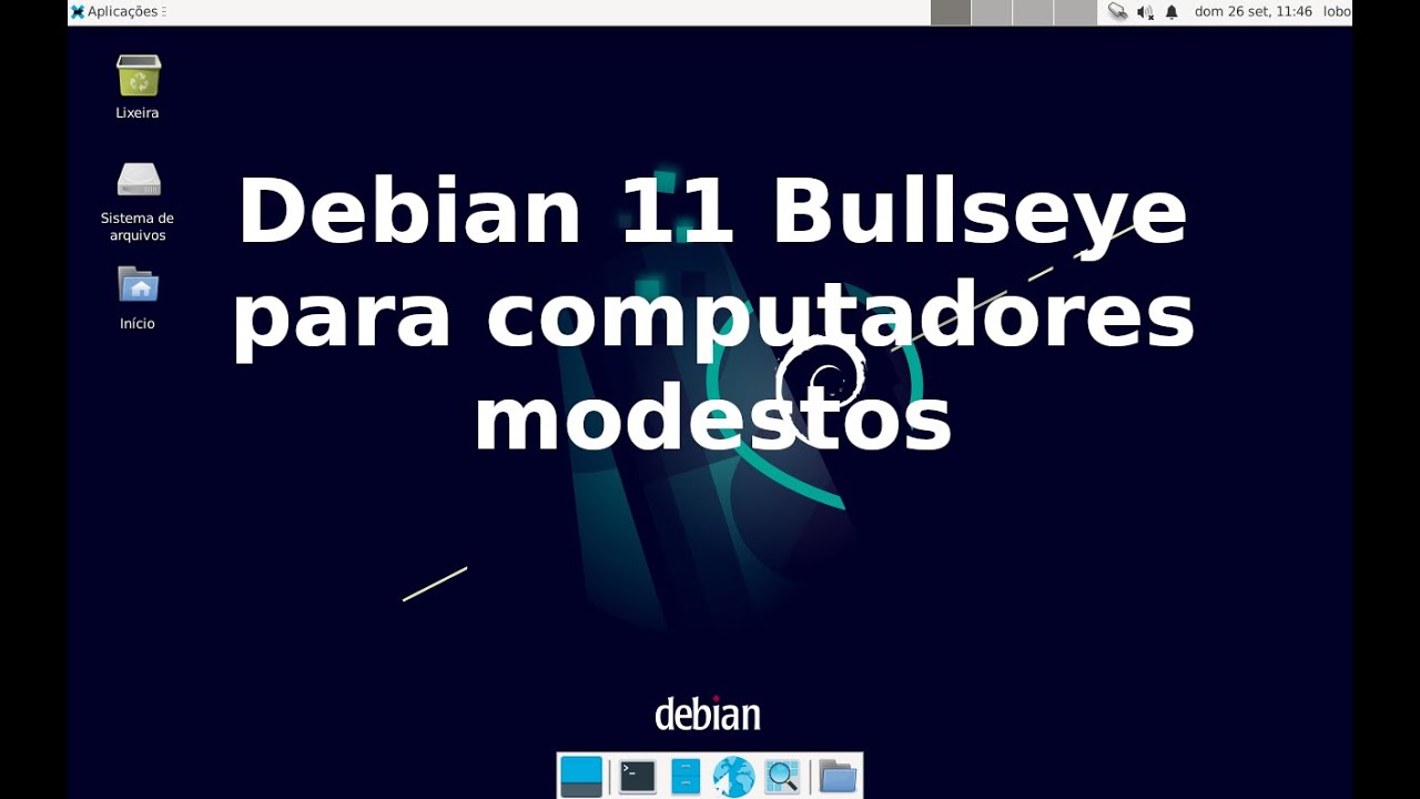

Seguem uns vídeos que me ajudaram a chegar ao resultado que queria naquele note:
