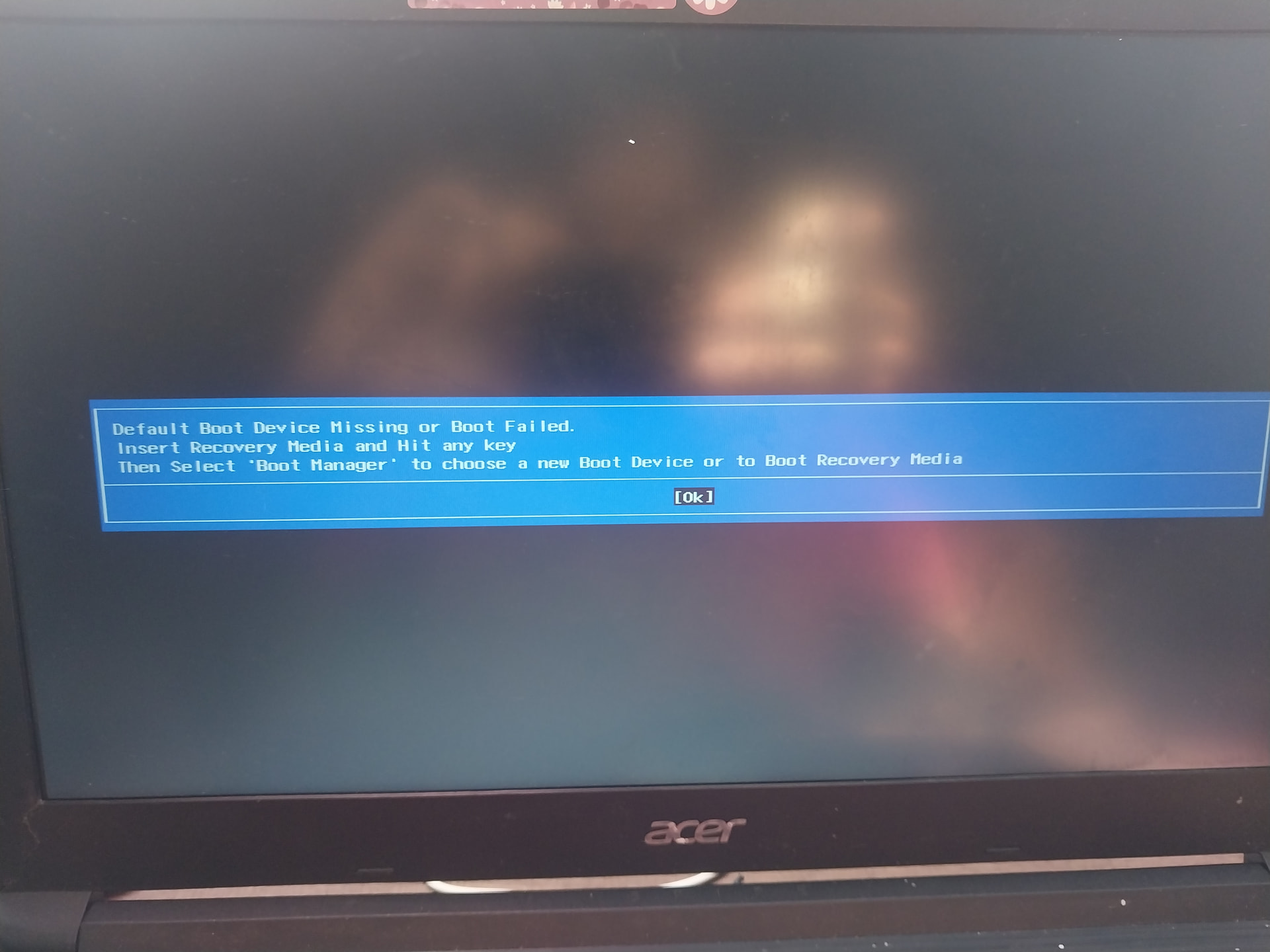

Acer Aspire 3: "Default Boot Device Missing or Boot Failed" após reinstalar o Zorin OS

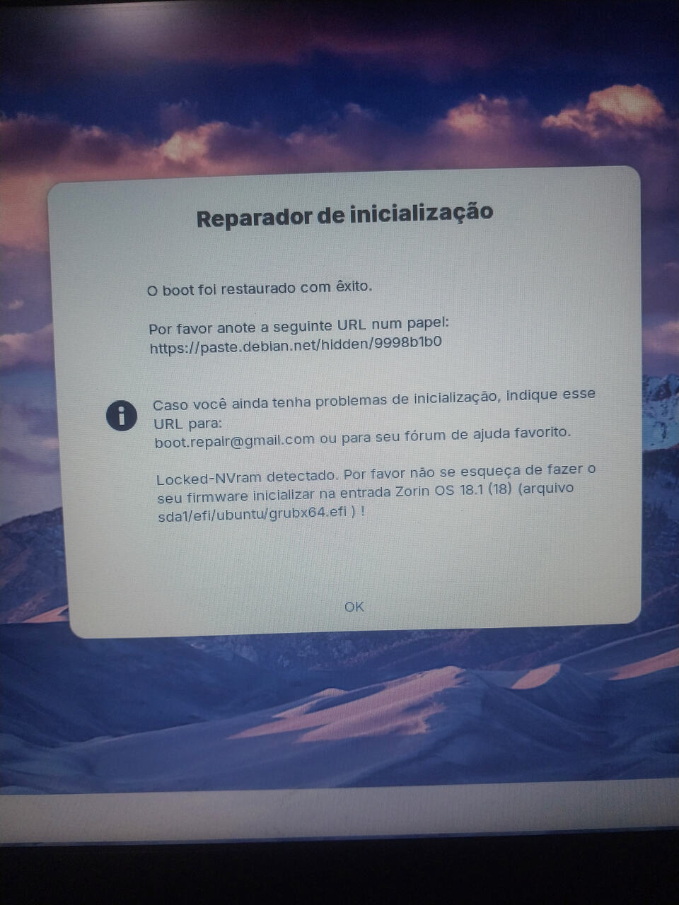

Então fiz isso e quado eu fui ligar ele devo o erro voltou kkk
Mas está aí a foto que o bootrepair deu quado finalizou o reparo

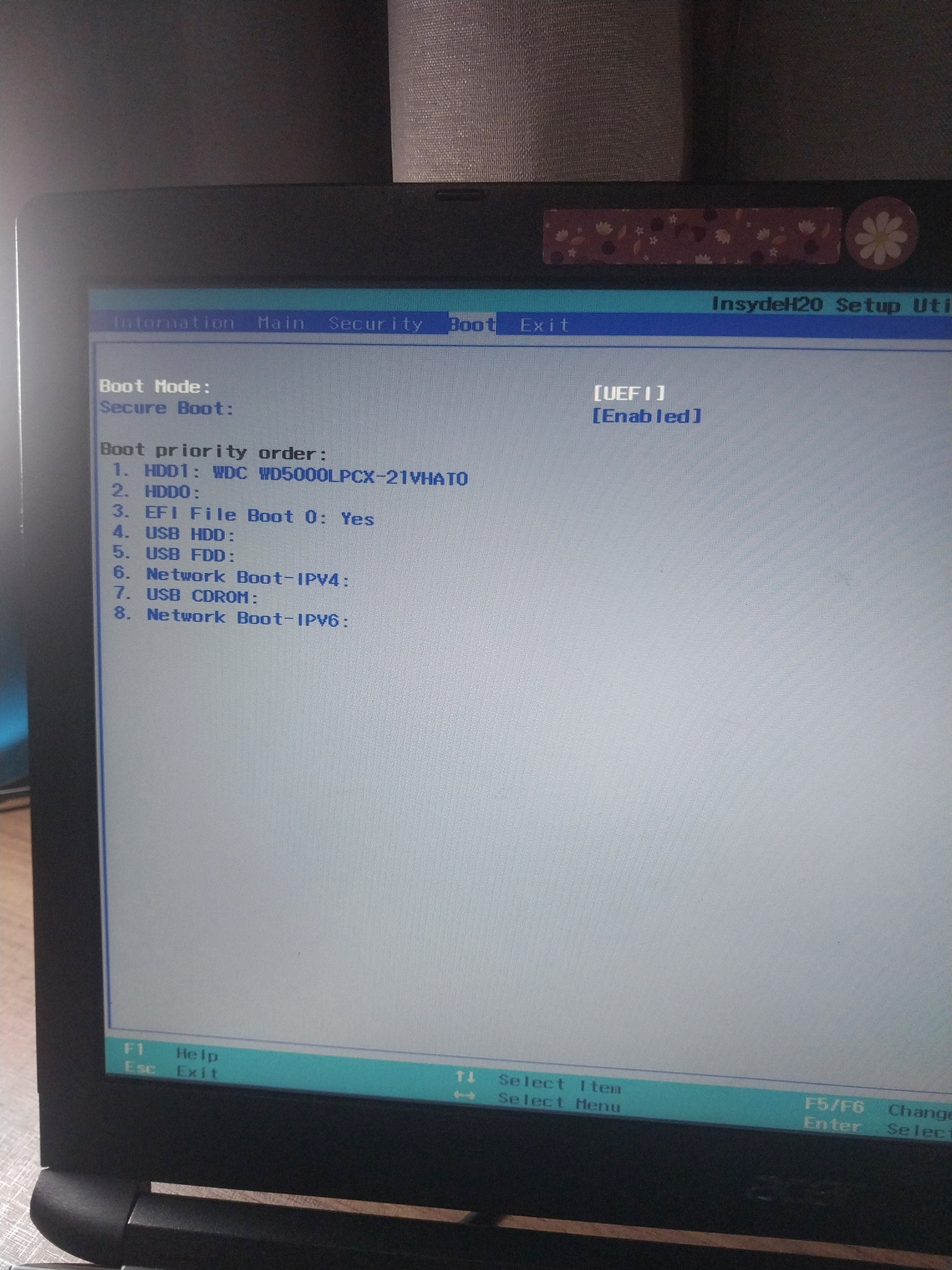

E como está a ordem do boot, modificou?
A ordem de boot esta assim
Já tentei com.o hddo o hdd1 eo Efi file boot o :Yes e continua com o mesmo erro
