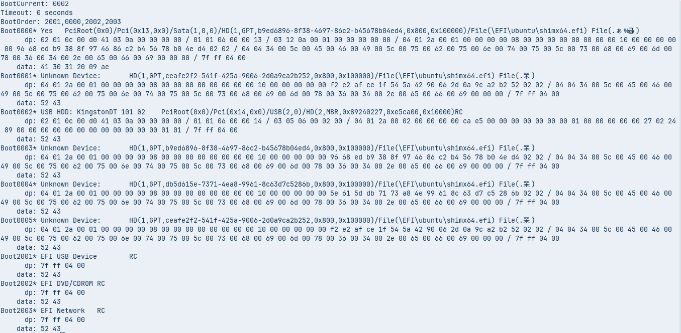

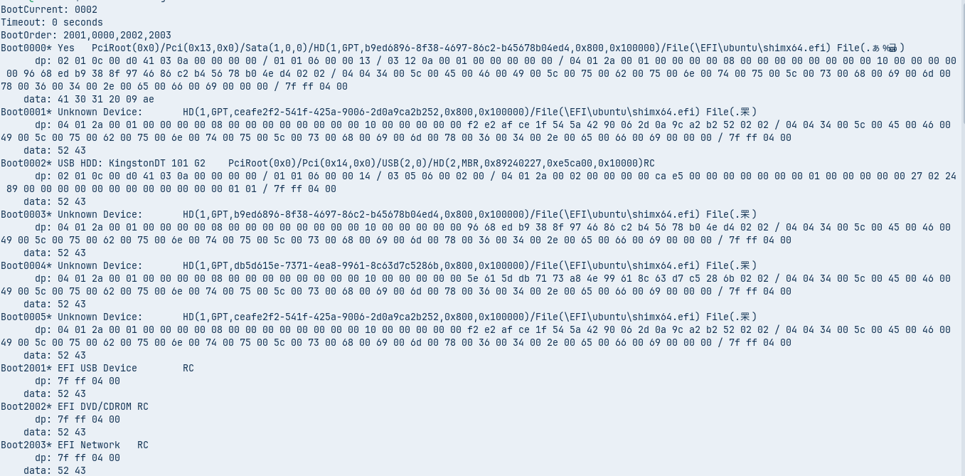

o comado sudo efibootmgr -v
me deu essa imagem
de deu isso

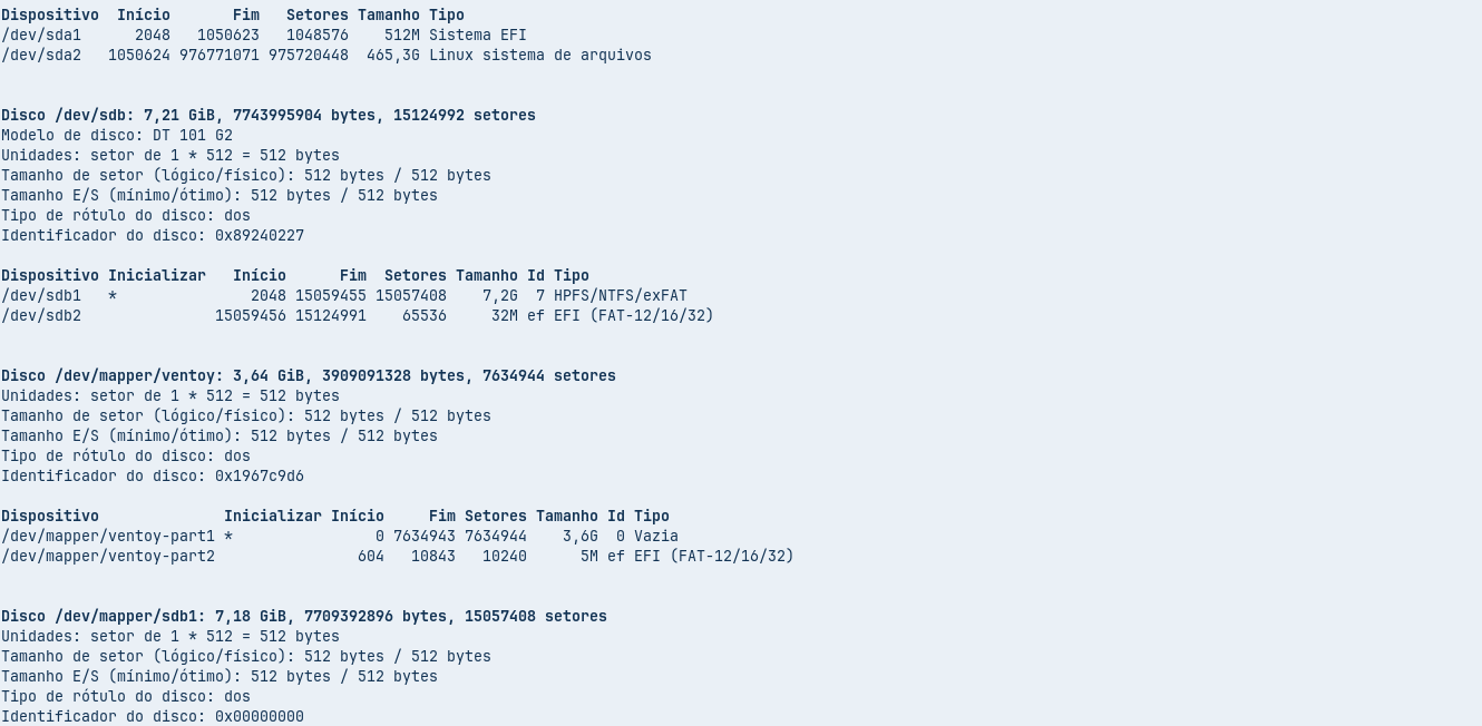

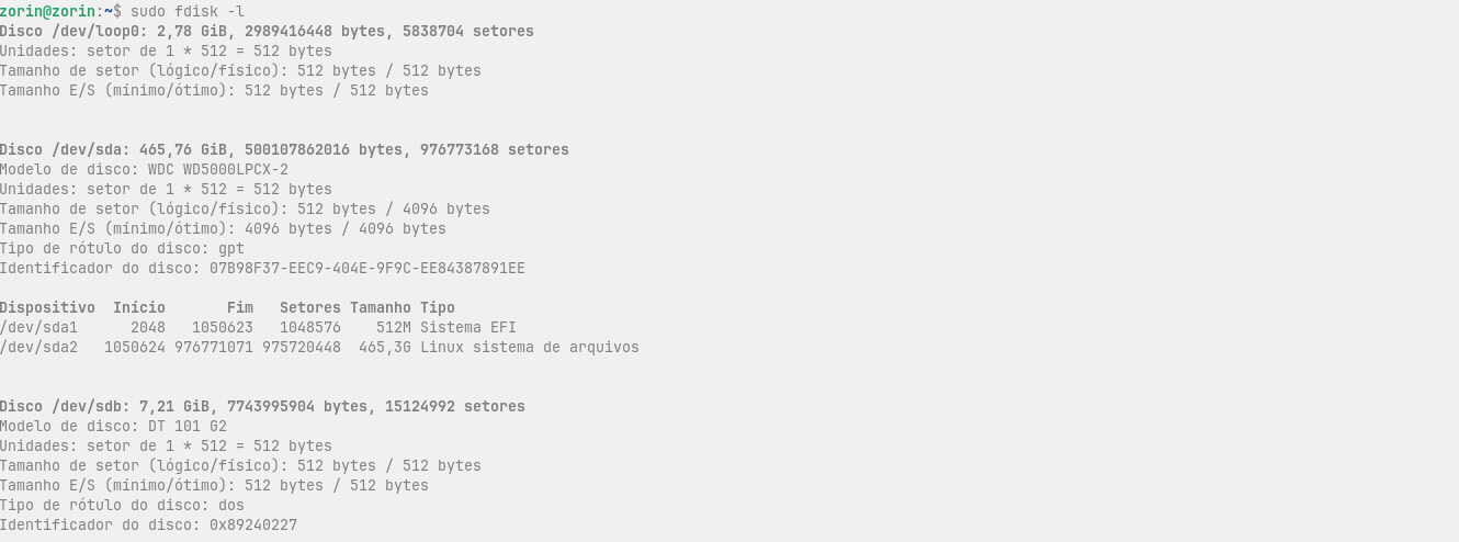

o comado sudo fdisk -l
e essa

Pelo fdisk -l vemos que ela existe normalmente:
/dev/sda1  512M  Sistema EFI
Então vamos verificar o conteúdo dela de fato.

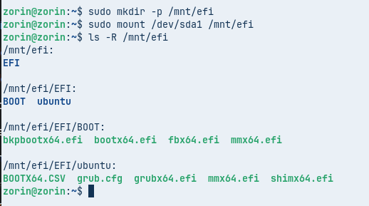

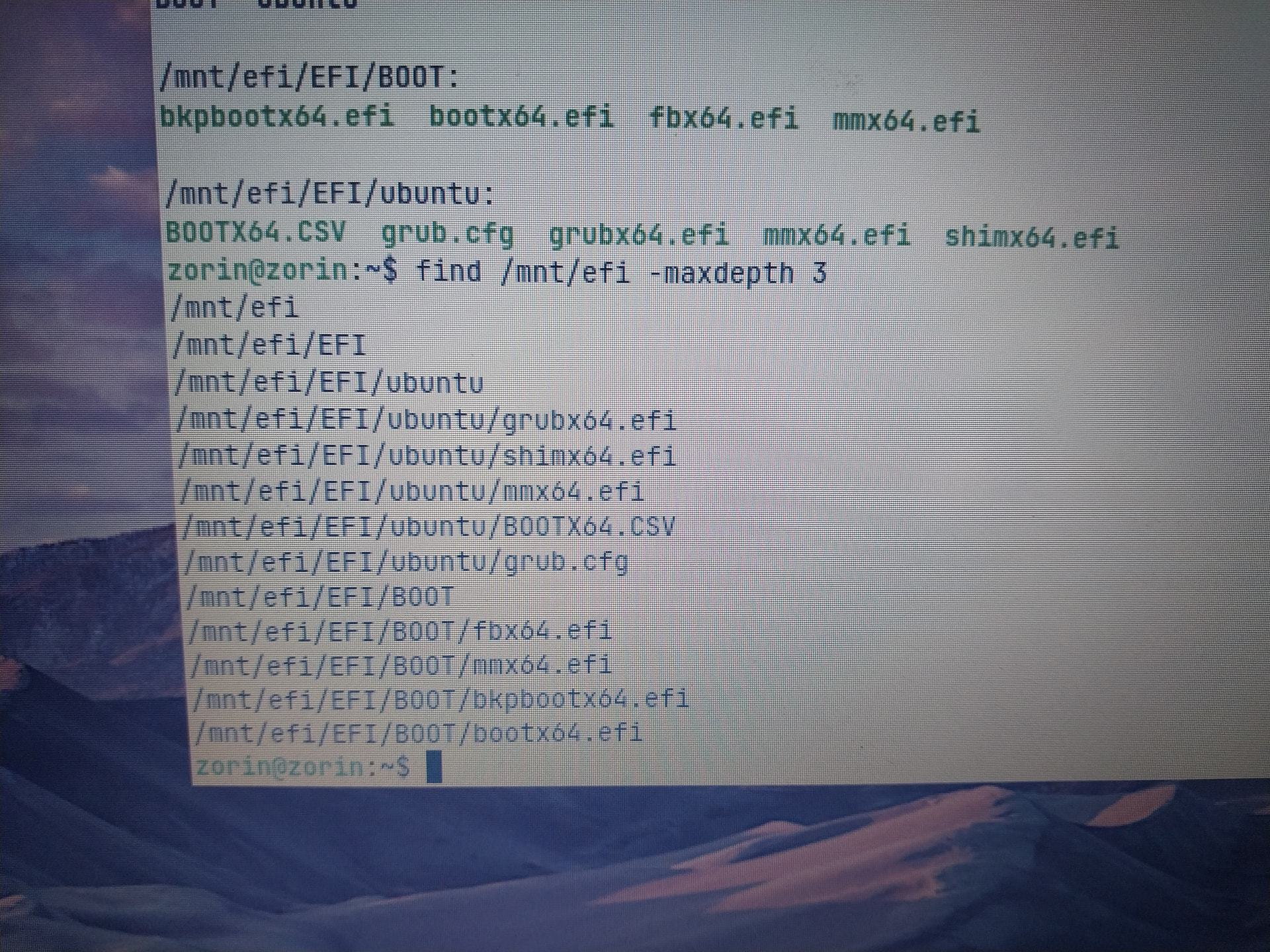

Monte a partição EFI:
sudo mkdir -p /mnt/efi
sudo mount /dev/sda1 /mnt/efi
Depois execute:
ls -R /mnt/efi
ou
find /mnt/efi -maxdepth 3
O que queremos confirmar é se existe algo parecido com:
EFI/
 ├── Boot/
 │    └── BOOTX64.EFI
 └── ubuntu/
      ├── shimx64.efi
      ├── grubx64.efi
      └── grub.cfg
Outro detalhe que observei é que o efibootmgr mostra que existe uma entrada UEFI (Boot0000) apontando para:
\EFI\ubuntu\shimx64.efi
Ou seja, aparentemente a NVRAM possui uma entrada válida.

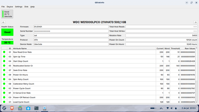

Recomendo ver se o hdd está bom.
Normalmente é erro de hdd.
Pode ser reparado, mas pode ocorrer novamente.
Pode ver com qdiskinfo, pois é de fácil visualização.
o QDiskInfo pode intalar usando isso aqui:
Ubuntu / Linux Mint / Debian
sudo add-apt-repository ppa:ubuntuhandbook1/qdiskinfo
sudo apt update
sudo apt install qdiskinfo
ele deve aparecer algo assim
se nao aparecer verde o disco esta comprometido,
mas como dito, pode ser reparado dependendo do problema.
então deu isso
ele parece esta normal parce esta tudo certo com o hd

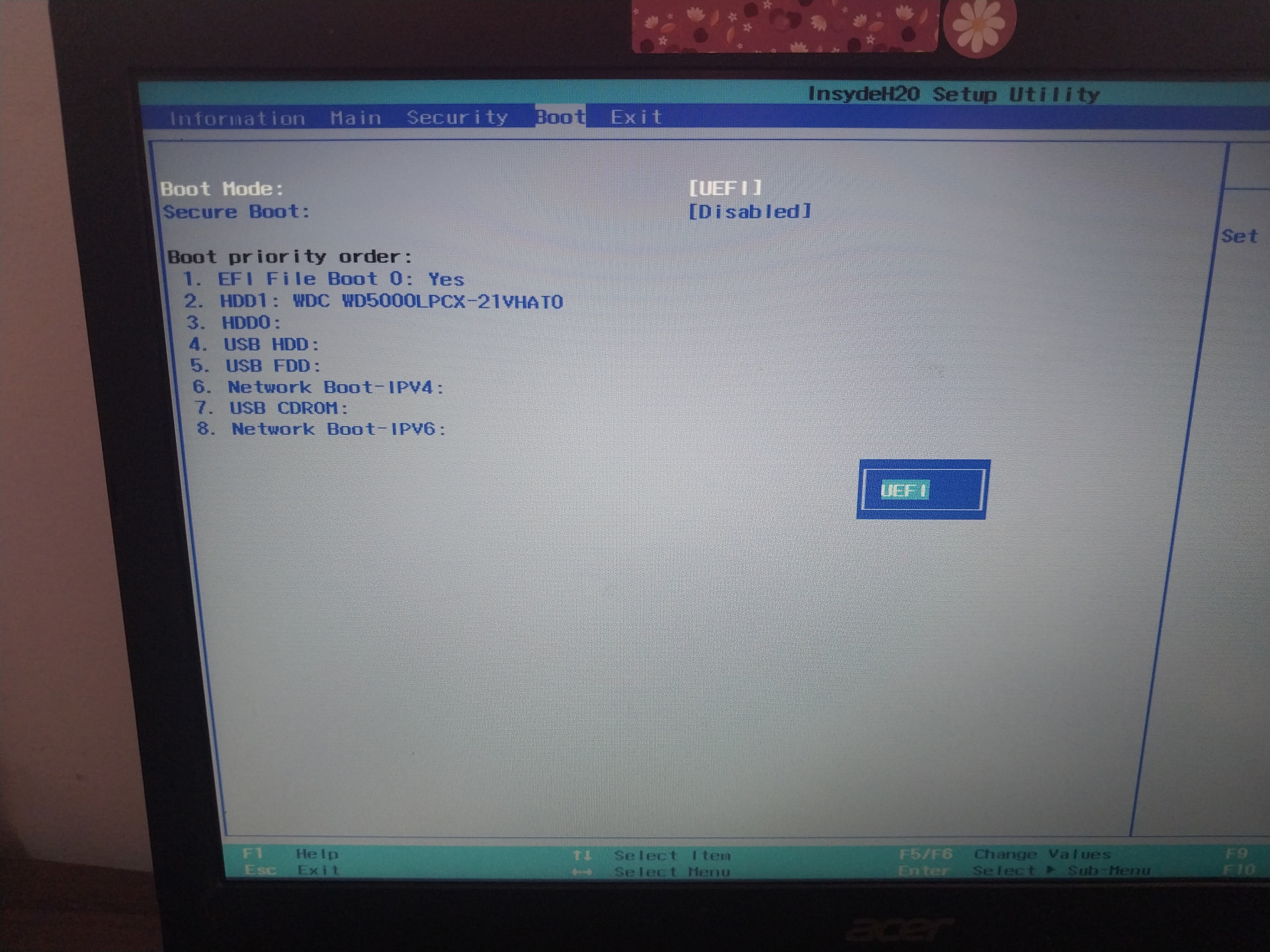

Como está a ordem do boot?
Se puder tire foto.
Não sei se entendi muito bem o que pediu para fazer
Mais tirei essa foto
Tente colocar este efi file boot em primeiro.
Não conheço a bios
Apesar que você desativou o secure boot
Tentei colocar e ainda contunua dando o mesmo erro
ok..
pergunta:
você instalou o sistema em modo uefi ou legacy?
Se instalou em legacy, tem que iniciar em legacy.
Nao me lembro em que modo que instalei mais acho que fou UEFI
Coloque legacy e veja se inicia
E tambem rodei esse comando
Então nao aparece o modo Legacy so o UEFI
Se você teclar enter não aparece outra opção?
