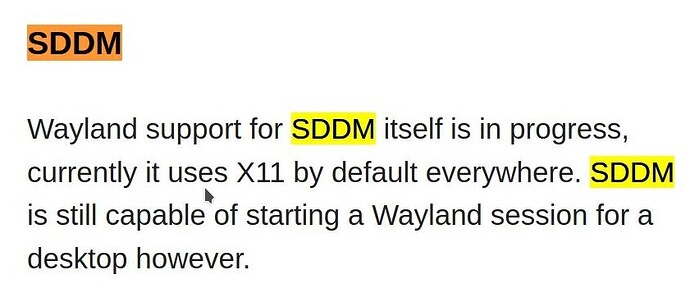

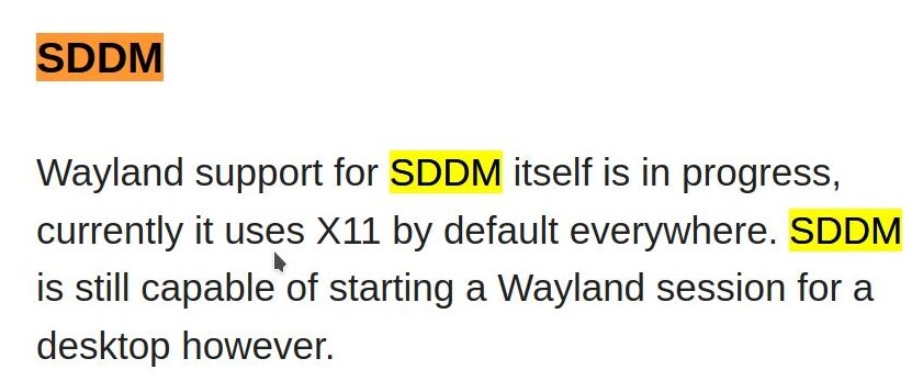

A propósito do que tenho observado – de a sessão Plasma X11 ainda ser o padrão em todas as distros que tenho experimentado (exceto Fedora) – encontrei ontem essa informação, na Wiki do Debian, atualizada até 31 Agosto 2023:
O suporte do Wayland para SDDM está em andamento, atualmente ele usa o X11 por padrão em todos os lugares. Contudo, SDDM ainda é capaz de iniciar uma sessão do Wayland para um desktop.
(Como sempre, achei vago, ambíguo, meio confuso. Depois de ler isso, fiquei com mais dúvidas do que certezas de ter entendido alguma coisa corretamente).

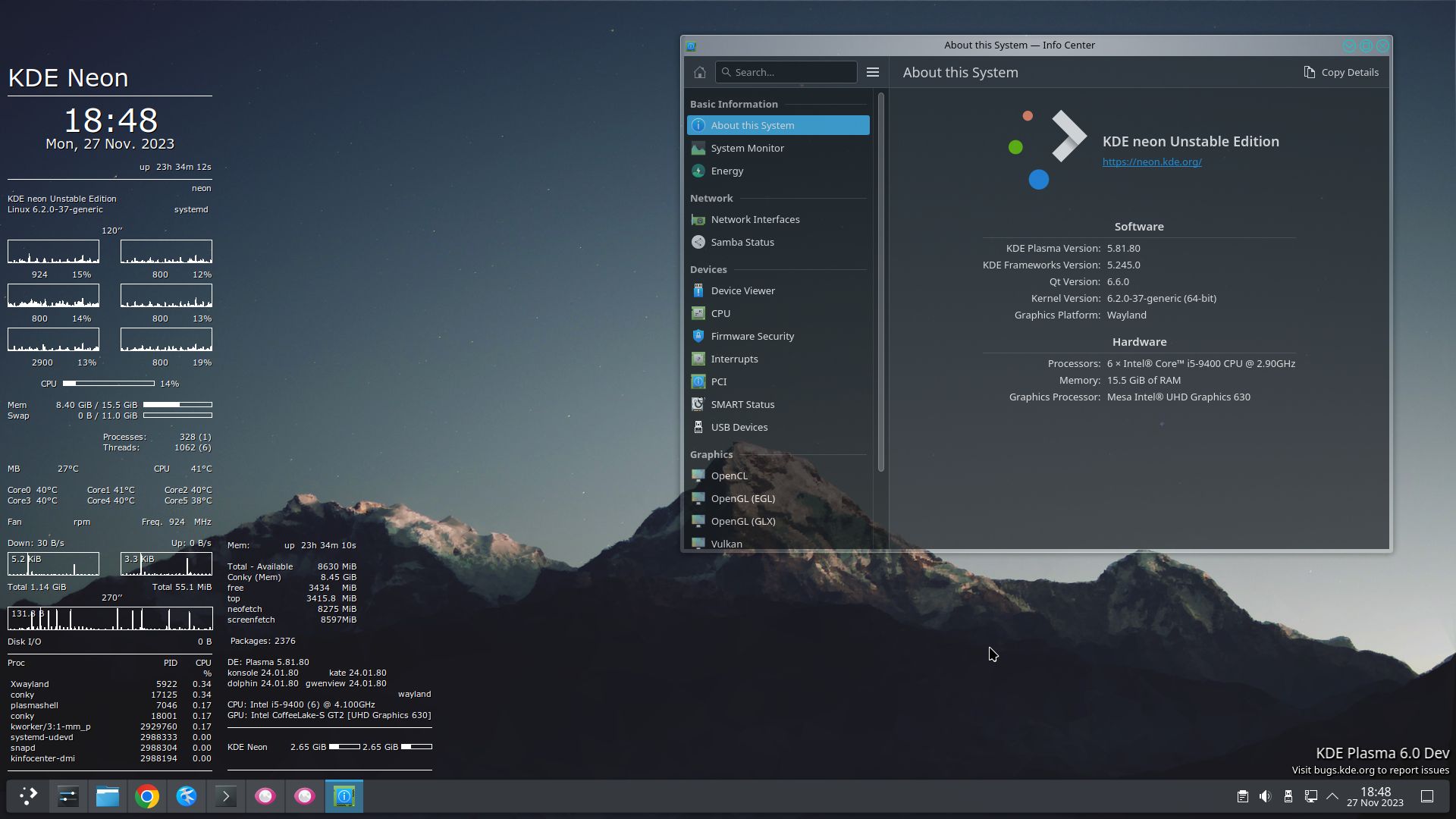

De novo – ISO 20231113 – agora em Live Pendrive:
No dia 8, usei a ISO 20231107, em Live DVD.
Percebi várias mudanças, nos 6 dias entre uma ISO e outra:
  • Agora, logou automaticamente em sessão Wayland – embora, na seção correspondente, continue dizendo que está configurado para carregar sessão Plasma X11
  • Agora, encontrei a seção de Fuso Horário
Parece que o Firefox já está se preparando para isso!
Quase 24 horas em sessão Live USB.
No teste anterior, 2 dias e 9 horas sem qualquer problema… até que tentei instalar, e quebrou tudo.
Estou começando a achar que, “agora, vai”.
