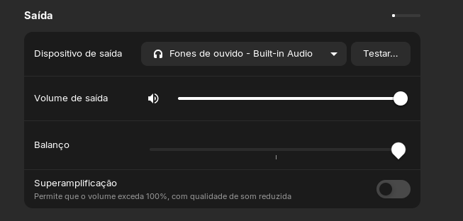

O microfone ele reconhece apenas como fone de ouvido quando conectado na P2 e o fone tem uma qualidade sensivelmente pior que quando usado no Windows. Ter uma interface pra mexer nas configs de som de forma avançada e com um mixer que vá além de selecionar dispositivo, volume e codec utilizado faz bastante falta.

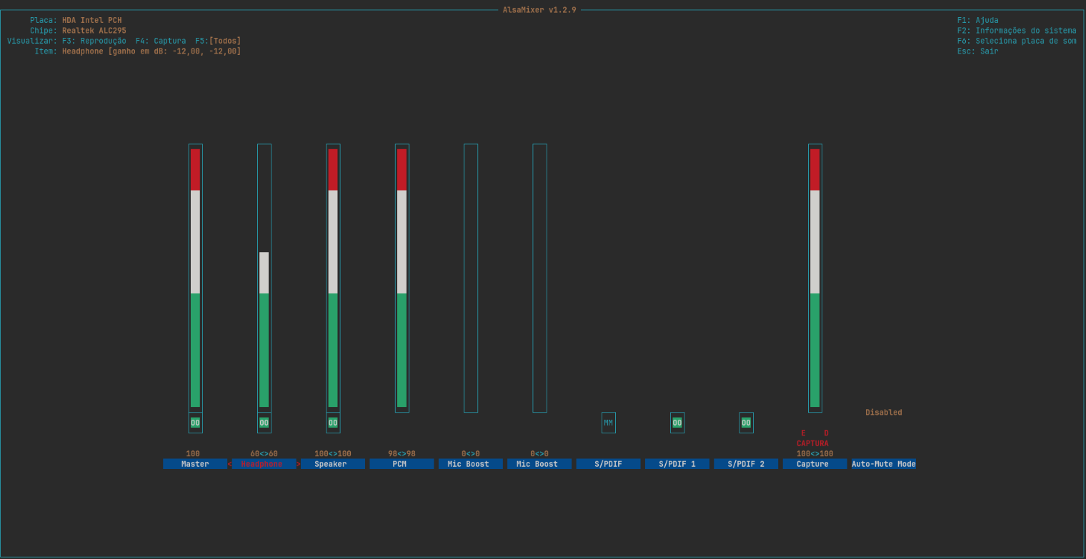

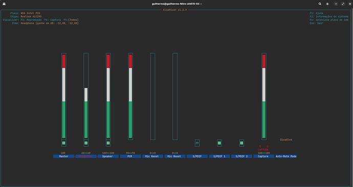

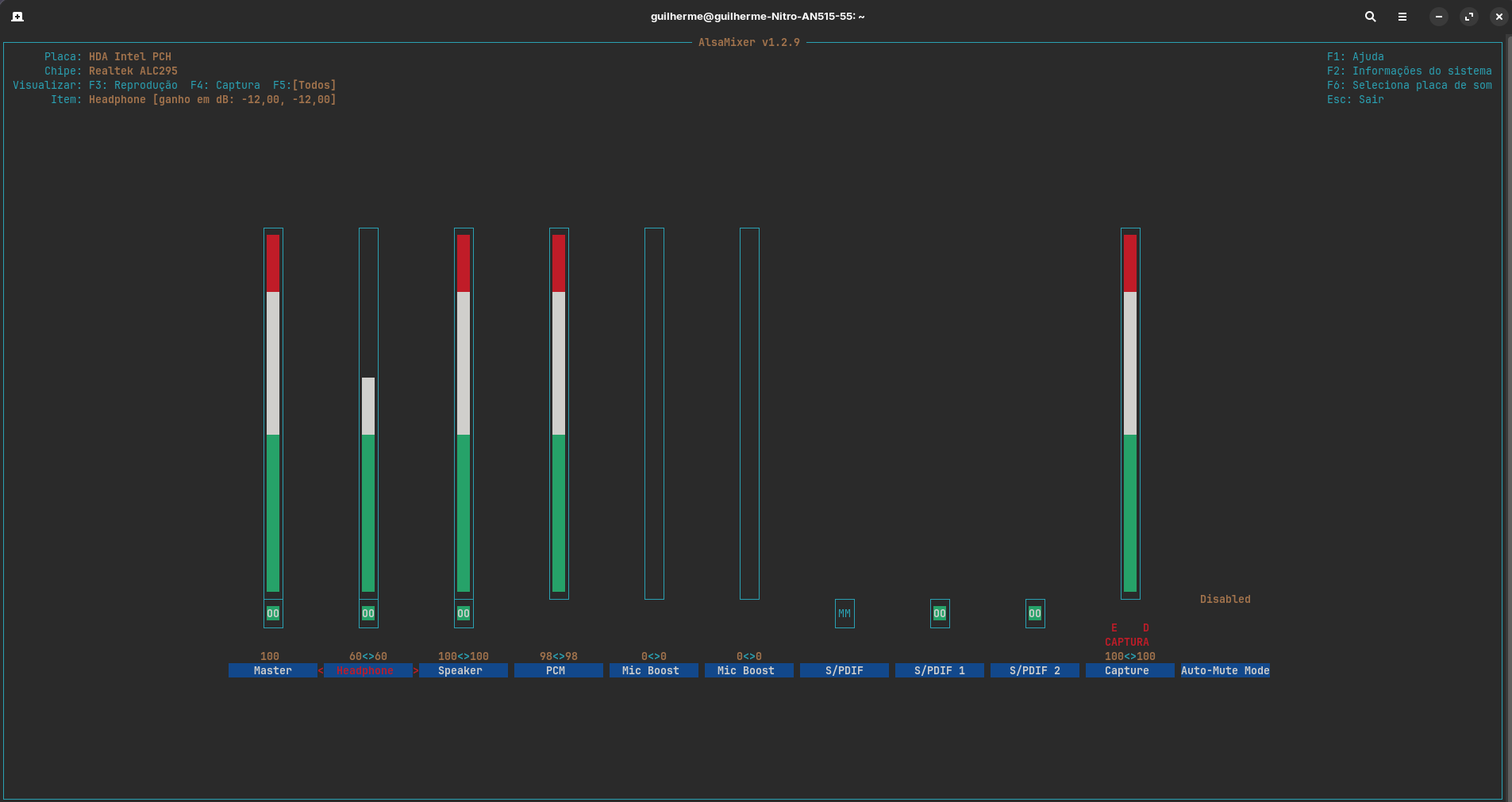

Eu já possuo a versão atualizada. Fucei um bocado no Alsamixer e o dispositivo é reconhecido como headphone, além de aparecer como opção de saída e não de entrada nas configurações de áudio ou no Pavu:

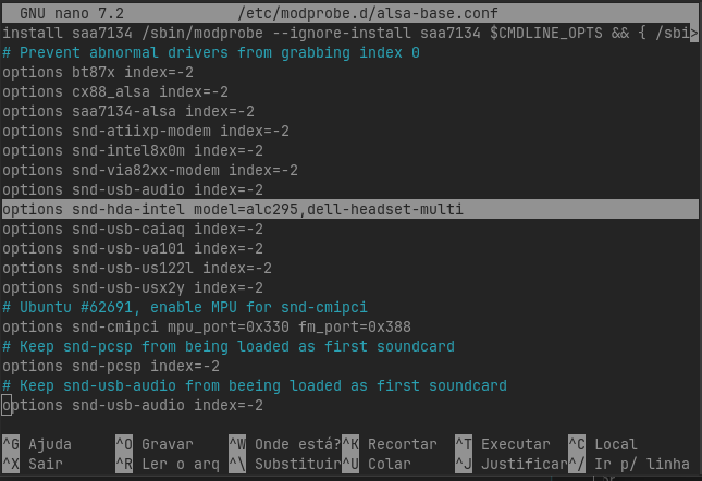

Long edit: vencemos!

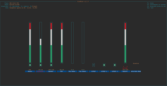

Depois de desmutar tudo o que tinha disponível no alsamixer:
Abri as configs salvas do Alsa:
sudo nano /etc/modprobe.d/alsa-base.conf
e inseri uma linha para caixa de seleção manual de dispositivo conectado a P2:
options snd-hda-intel model=alc245,dell-headset-multi

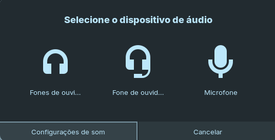

Assim, ao reiniciar o pc, consigo fazer a seleção manual dos dispositivos de som ao conectar qualquer coisa:
Deixei o headset na entrada de som e o BM-800 na entrada de mic. Tá funcionando bem nos testes que fiz. @Bruna_Ferreira, fica de teste pra ti caso queira tentar (:
