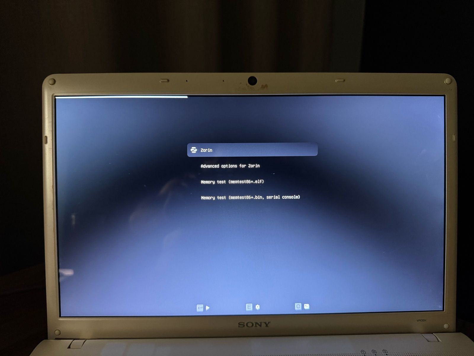

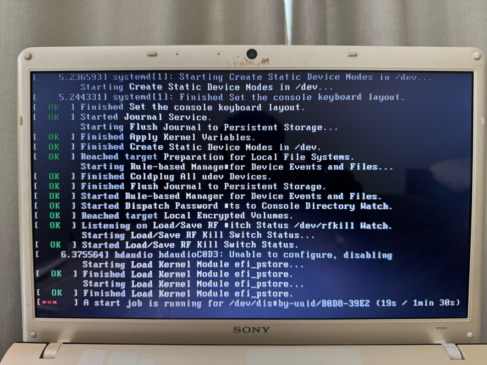

Primeira vez no Zorin OS ja deu ruim. Depois de formatar meu note antigo com o Zorin desliguei ele, e quando fui ligar novamente so decepção. Tenho pouca experiencia no linux e tudo o que eu ja pesquisei de tudo mas nao achei nada parecido. Alem de tudo eu nao to conseguindo mais formatar ele com o pendrive. Ta zikado

Isso geralmente indica um problema com o sistema de arquivos ou com a configuração de montagem de discos/partições.
Possíveis causas:
  1. Problema com o sistema de arquivos ou partição: O UUID mencionado (B0D8-39B2) pode ser de uma partição que o sistema está tentando montar, mas não consegue (pode ser um disco externo, partição corrompida ou configuração incorreta no arquivo /etc/fstab).
  2. Pendrive ou dispositivo USB causando conflito: Se o pendrive que você usou para instalar o Zorin OS ainda estava conectado durante a inicialização, ele pode estar causando problemas.
  3. Erro na instalação do Zorin OS: A formatação ou instalação pode não ter sido concluída corretamente, corrompendo o sistema.
  4. Hardware incompatível ou defeituoso: Um HD ou SSD com falhas pode causar esse tipo de erro.

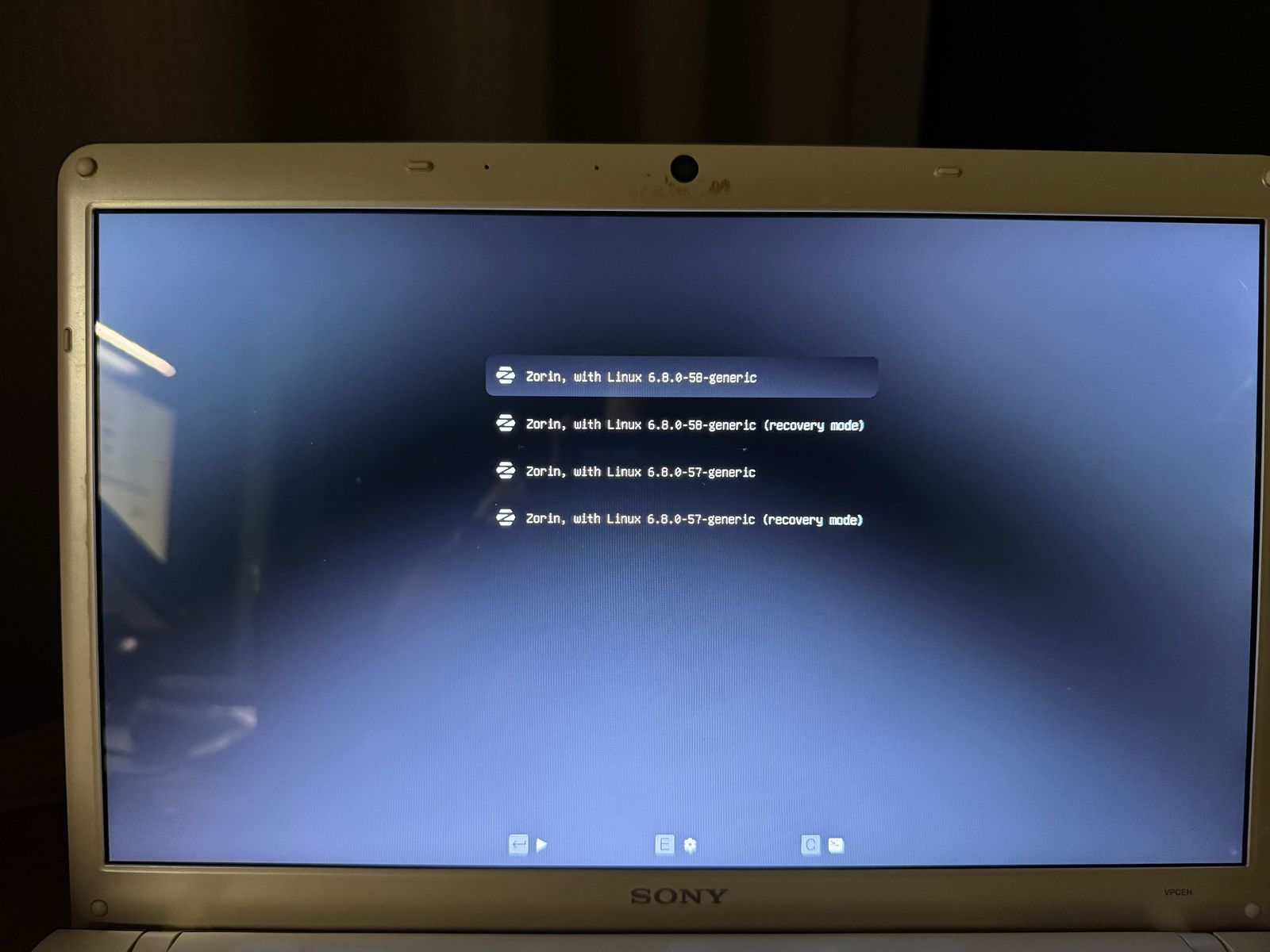

2. Acessar o modo de recuperação (GRUB)
  • No menu do GRUB, selecione a opção “Advanced options for Zorin OS” e escolha uma entrada com “(recovery mode)”.
  • No menu de recuperação, selecione “fsck” para verificar e corrigir erros no sistema de arquivos. Isso pode resolver problemas com a partição que está causando o erro.
