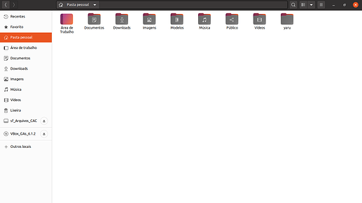

@Jedi_Fonseca valeu pela resposta, mas aí é que está a questão.
No Tweaks ao selecionar os ícones Yaru, todos ficam com essa nova aparência (da imagem) e não mais com as pastas laranjas do 19.10, assim como outros detalhes e ícones.
Não sei se eu estou conseguindo explicar direito, mas basicamente o que eu gostaria era de apenas deixar o shell no dark, e não atualizar o tema Yaru por completo.

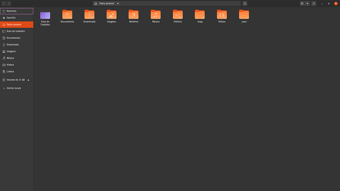

@henriquead7 fiz o procedimento para voltar ao padrão, mas os ícones não voltaram para os “originais”, permaneceram os mais recentes.
Se possível, por favor envie os laranjas. Obrigado!

Aqui o link do Yaru com as pastas laranjas, do Ubuntu 19.10, upei rápidão no Firefox Send. Se não quiser fazer o procedimento acima, basta adicioná-los no diretório de ícones (Renomeei para Yaru Orange, assim pode manter ambos no sistema… Tanto o novo, como este).

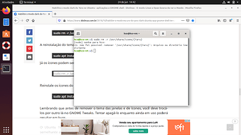

@henriquead7 cara sem palavras pela ajuda, mas infelizmente não deu certo pelos comandos indicados (rs). Inclusive “sudo rm -r /usr/share/icons/{Yaru}” retornou a mensagem abaixo.
Mas consegui novamente as pastas laranjas baixando diretamente do seu link e salvando na pasta .icons, assunto resolvido então (rs).
