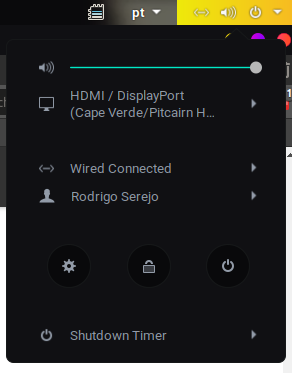

outro problema, eu uso o PC alternando entre a saida de som do HDMI e do conector P2, mesmo sem ser pela extensão, procurando na confg de som, eu não acho a saida HDMI, apenas entrando na versão do Xorg, ai eu posso voltar pro Wayland e usar normalmente.
