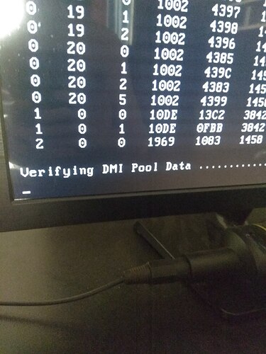

Após uma breve instalação do Xubuntu 18.04 LTS o computador fica travado nessa tela (antes do boot).
Alguém tem alguma luz? Grato!

Checa a ordem de boot para ver se está correta. Essa mensagem não é um erro é uma verificação da bios, se ela demora ou trava ai pode ser ordem do boot ou algum hardware com problema.
A ordem está correta. Eu até deixei só o SSD no computador, sem mais nenhum outro componente para fazer o boot.
O que pode ter acontecido se você tinha mais de um HD é ter o gerenciado de boot instalado em um hd diferente. Tenta reinstalar só com o hd de destino na maquina. Como falei, travar nessa mensagem é algo muito genérico e fica difícil de saber, vai ter que ser por tentativa e erro.
Ele instalou o botão em outro HD… Isso me custou uma tarde
