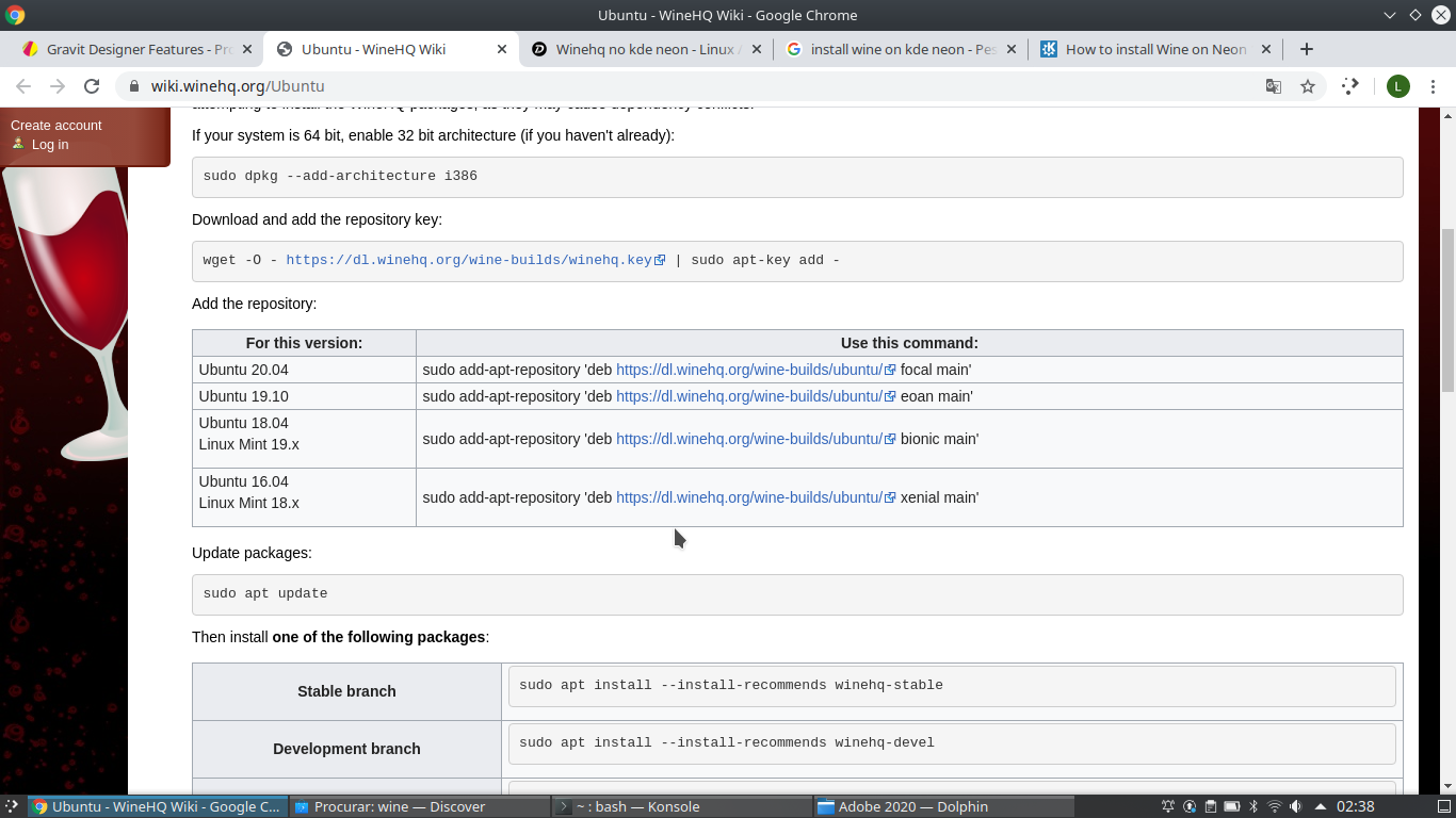

Chegou a seguir os passos do site oficial? Caso não, segue o link: Ubuntu WineHQ Repository - WineHQ Wiki
eu fiquei preso no
sudo apt-key add -
o codigo ficou assim e nao sai dai
Tem que copiar a linha toda desde o wget
funcionou obrigado.

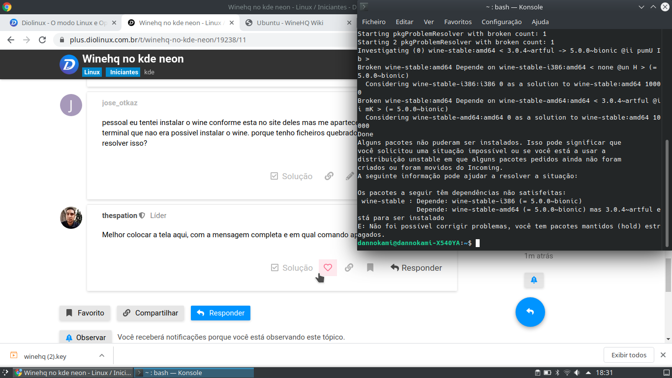

pessoal eu tentei instalar o wine conforme esta no site deles mas me aparteceu uma mensagem no terminal que nao era possivel instalar o wine. porque tenho ficheiros quebrados ah alguma maneira de resolver isso?
Melhor colocar a tela aqui, com a mensagem completa e em qual comando apareceu.
a frase a apareceu dps de eu ter colocado o codigo
sudo apt install wine-stable
Faz o seguinte, segue os passos desse outro tópico, está bem explicado:

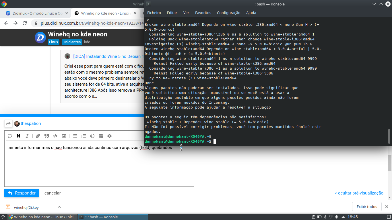

lamento informar mas o post que mandou. nao funcionou ainda continuo com arquivos (hold) quebrados
Qual a saída desse comando:
sudo apt-cache policy winehq-stable
Como eu disse no começo do post você tem que remove as PPA e as keys dos repositórios antigos que você adiciono pra instala o wine, com o comando que passei vamos vê se você removeu ou não mas é provável que não removeu. Da uma lida no que eu escrevi antes pra se você for direto pra instalação vai sempre retorna esse erro.
