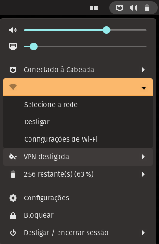

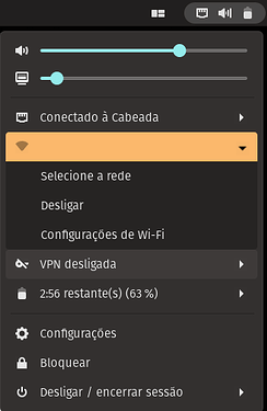

Quando eu tento o habilitar ele fica assim:

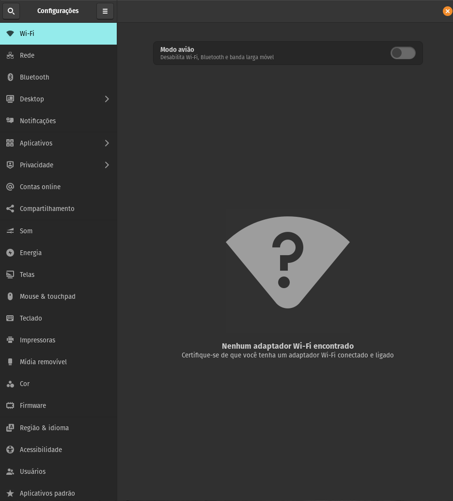

E quando eu tento ir nas configurações de Wi-Fi:
E agora a parte que eu mais acho interessante: Quando eu clico na opção de desligar ele desliga o wifi e, por algum motivo, liga o bluetooth e o modo avião sozinho.
