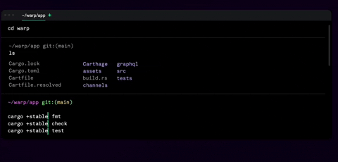

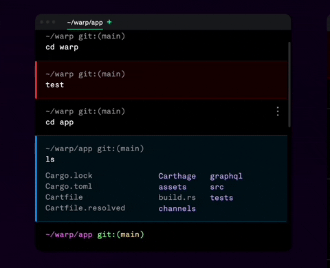

Blocos
O feature que mais me agradou é o paradigma de comandos como “blocos”. Cada comando gera um bloco composto pelo comando e seu resultado.
Isso ajuda a manter as coisas organizadas de uma forma muito elegante e reduz muito a necessidade de coisas como o comando clear.
Outra curiosidade é que o bloco do input atual sempre fica visível, independente se você rolou. a tela para resultados em outros lugares.

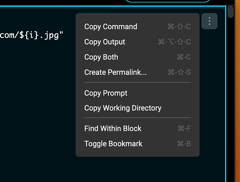

Também é possível favoritar um bloco, dentre diversas outras interações de cópia e compartilhamento.

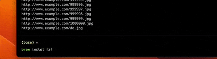

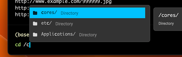

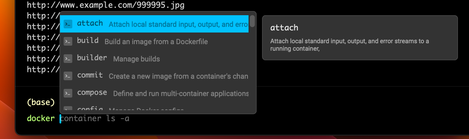

Auto-completar
O autocompletar do app é espetacular… Uma experiência muito parecida com a que tenho nas IDEs da Jetbrains. O app da sugestões bastante certeiras, agrega contexto útil como documentação e responde instantaneamente.
consegue lidar muito bem com caminhos:

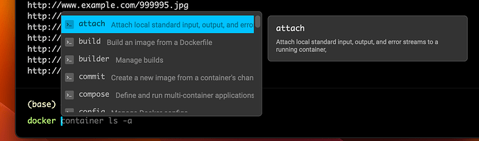

ajudar com parâmetros de comandos, inclusive dando uma mini documentação!

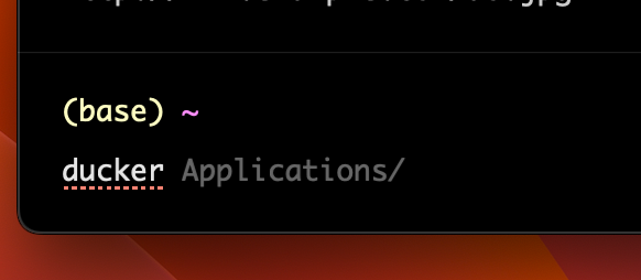

detecta comandos errados:

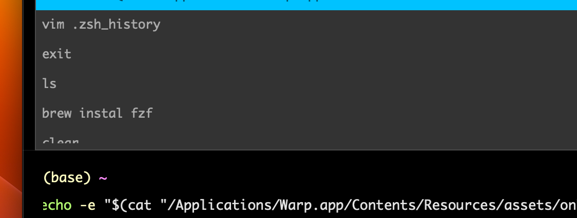

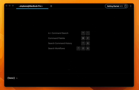

navegar pelo histórico,

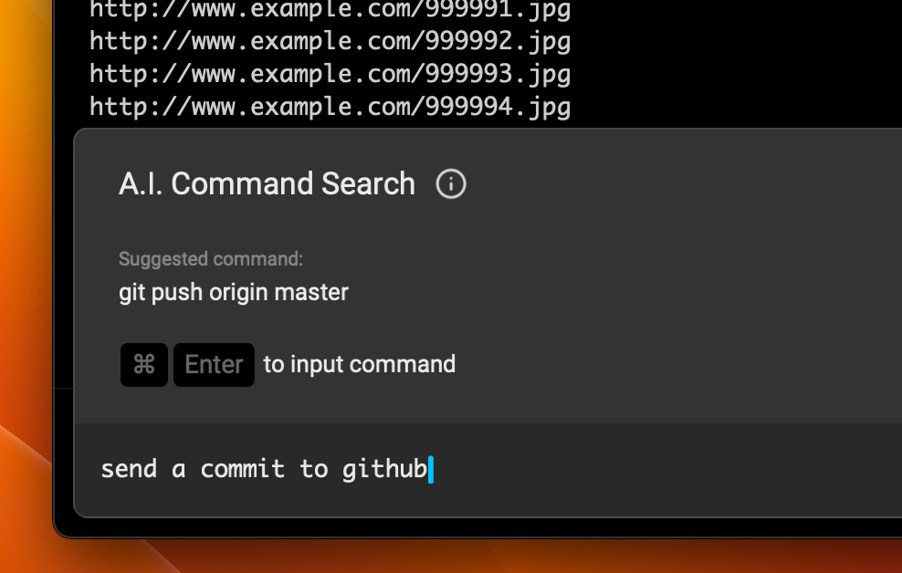

IA
O App tem inclusive uma IA de sugestões, onde você pode escrever um texto natural sobre o que você está tentando fazer para obter uma sugestão de comando:

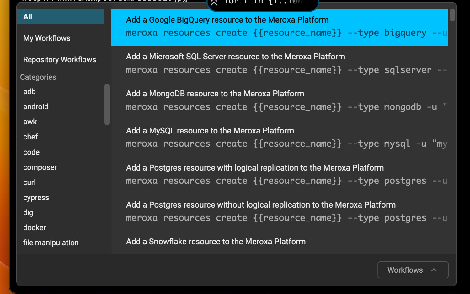

Workflows
O app tem uma biblioteca de fluxos de trabalho, capaz de instruir o usuário em diversos processos comuns no terminal, é uma espécie de catálogo de HOWTOs, algo que eles chamam de workflows:

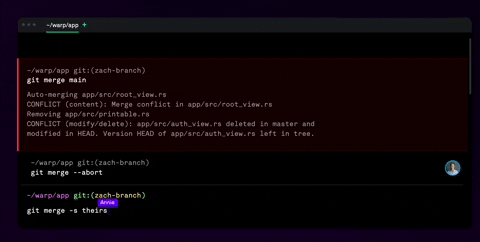

Compartilhamento de sessão
É possível criar links para compartilhamento de sessão com colegas e amigos, para ambos interagirem na mesma sessão:

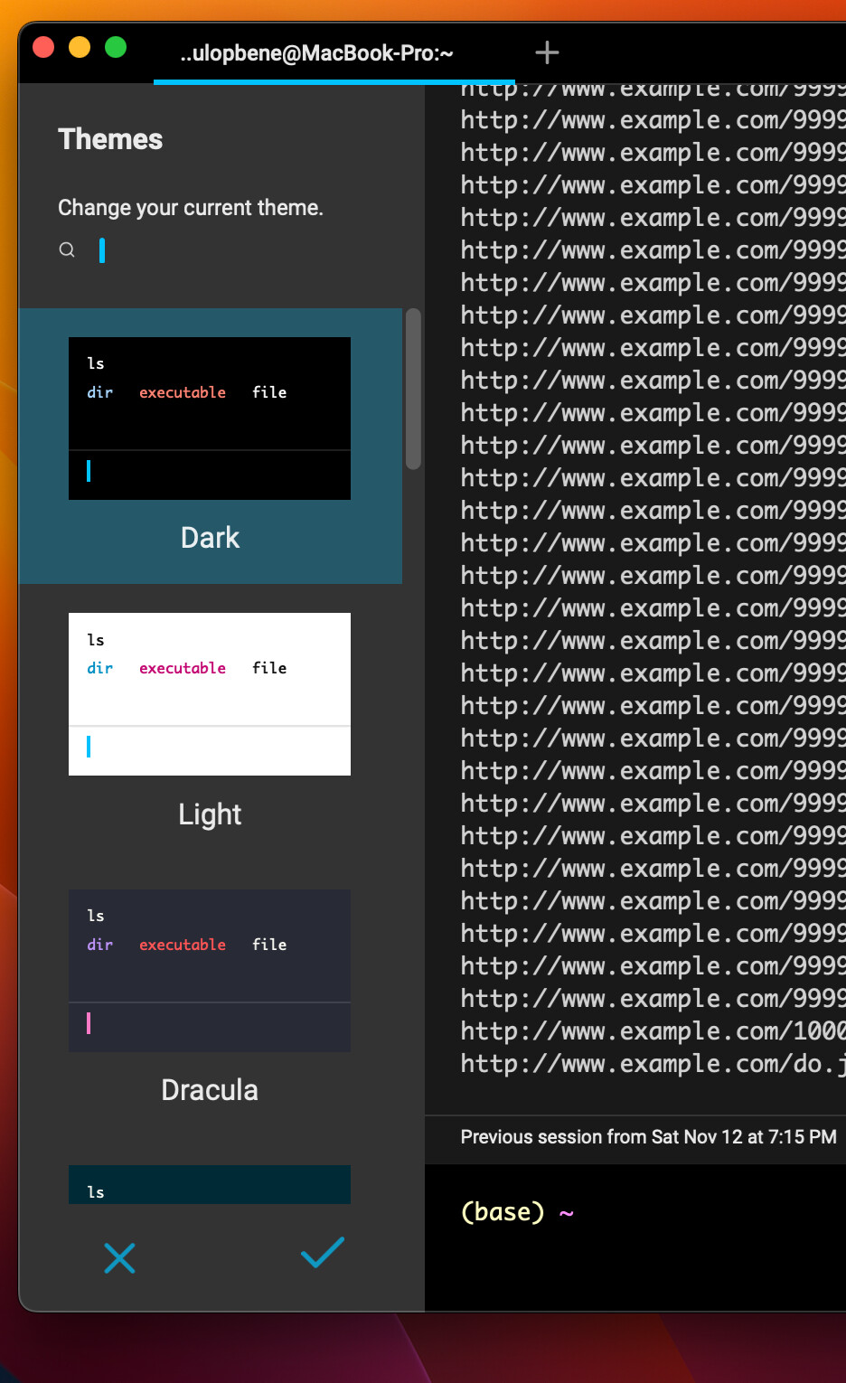

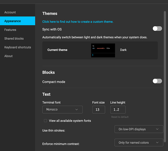

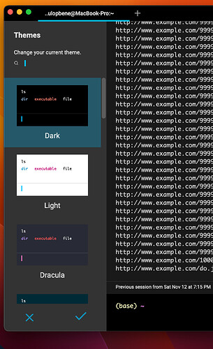

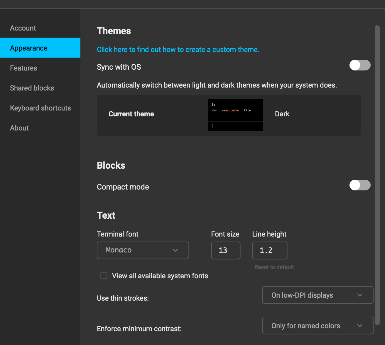

Temas e Preferências
O app tem um sistema de preferências e temas bem robusto:

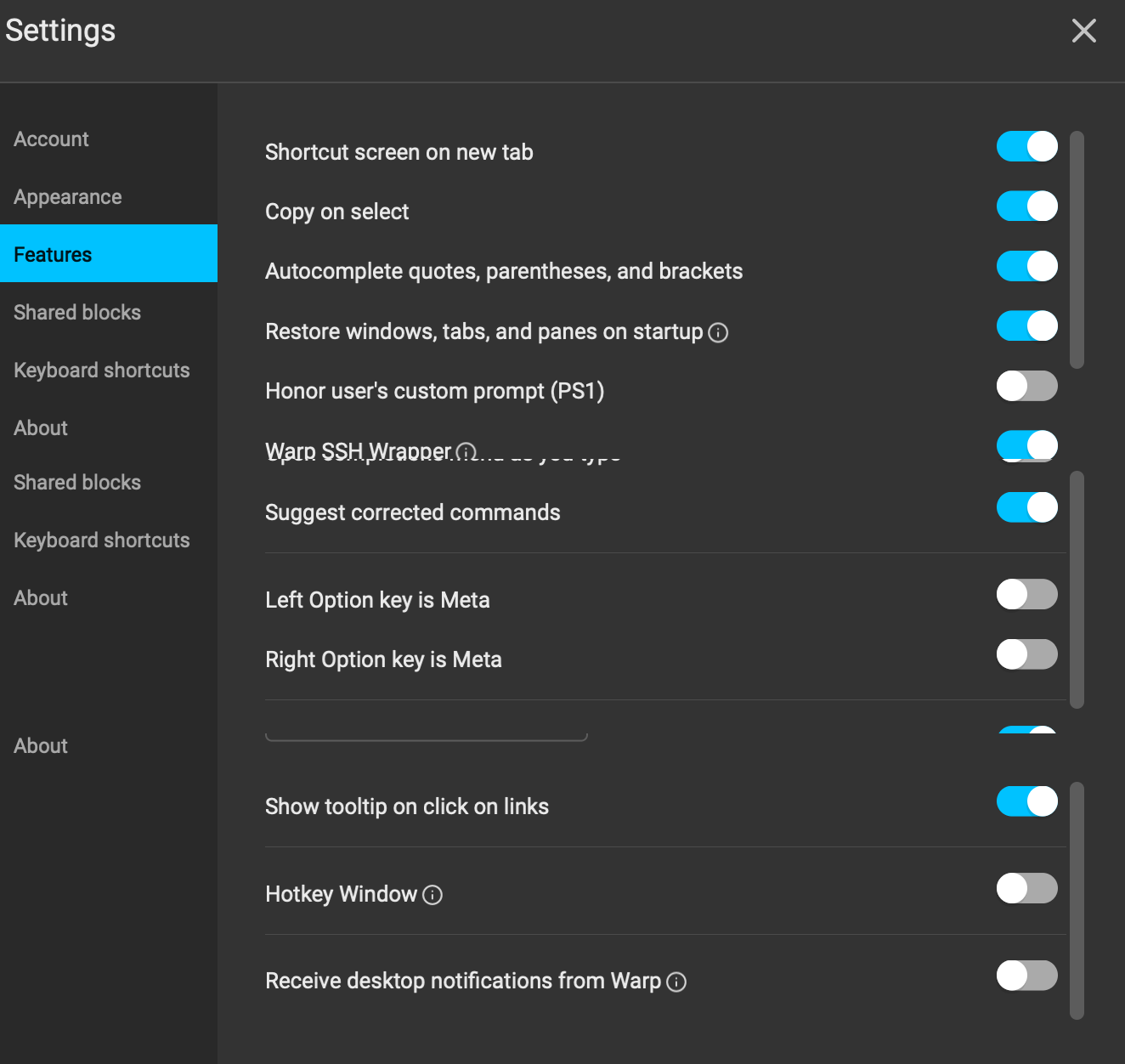

A unica falta que vejo seria de poder ter transparência com blur.

Tanto o login como a telemetria não são opcionais (no caso da telemetria, pelo menos, segundo eles, somente agora durante o beta), eu pessoalmente não me incomodo com estas coisas desde que informações sensíveis não passem por telemetria. Sei que muitas pessoas tem restrições muito mais rígidas que eu quando se trata de privacidade, nesse caso recomendo dar uma explorada no site e na politica de privacidade deles.
No tocante a telemetria, segundo o desenvolvedor, nem as entradas nem as saídas são enviadas. Porém neste beta inicial, eles estão coletando automaticamente o e-mail e relatórios de erros. Acho importante deixar claro que, segundo os desenvolvedores, após o beta, a telemetria será 100% opcional.
