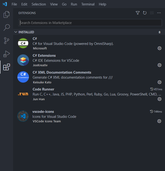

Seguinte, para resumir, ja instalei todas as extensões e também o .net, porem o meu VS code fica dando erro “null” quando tento usar read.line, estou tentando usar para atribuir uma variável nome, já fiz isso diversas vezes e sempre funcionou no Visual Studio normal, agora estou no linux pois quero migrar para ele, porem sem conseguir programar C# isso se torna impossível, alguém sabe resolver esse bendito problema?
Qual versão do Mint?
O VSCode foi instalado via .deb ou flatpak?
O .Net foi instalado seguindo a documentação da MS para Ubuntu ou foi via .sh?
Teria como enviar o código em questão para eu testar aqui?
Recomendo esta extensões:
Recomendo também a seguinte leitura:

Desculpe esqueci de avisar no post, estou usando string, igual eu uso no windows “string nome = Console.ReadLine();” e depois o resto do codigo, simplesmente colei o mesmo codigo no VS normal no meu windows e funcionou, so não esta funcionando no vs code do linux…
Responde as demais perguntas, por favor. Se possível, coloque um print também do “erro”.
