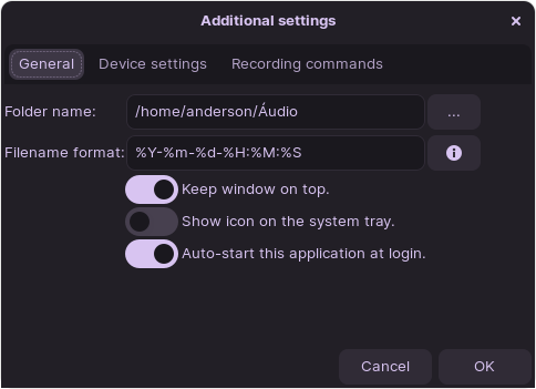

Atualmente estou tentando gravar áudio usando um programa chamado Audio Recorder
Mas também já tive o mesmo problema tentando gravar a tela usando o Kazam.
de qualquer forma, toda vez que tento gravar áudio que esteja sendo reproduzido no pc, o volume da gravação fica extremamente baixo, apesar do volume da mídia reproduzida estar perfeitamente normal (ou até um pouco alto demais pro meu gosto).
Distro: Zorin OS 16 (Core)
Kernel: 5.11.0-37-generic
Configurações de áudio (Settings>Sound)
Configurações do alsamixer
Configurações do Audio Recorder
Agradeço a atenção
