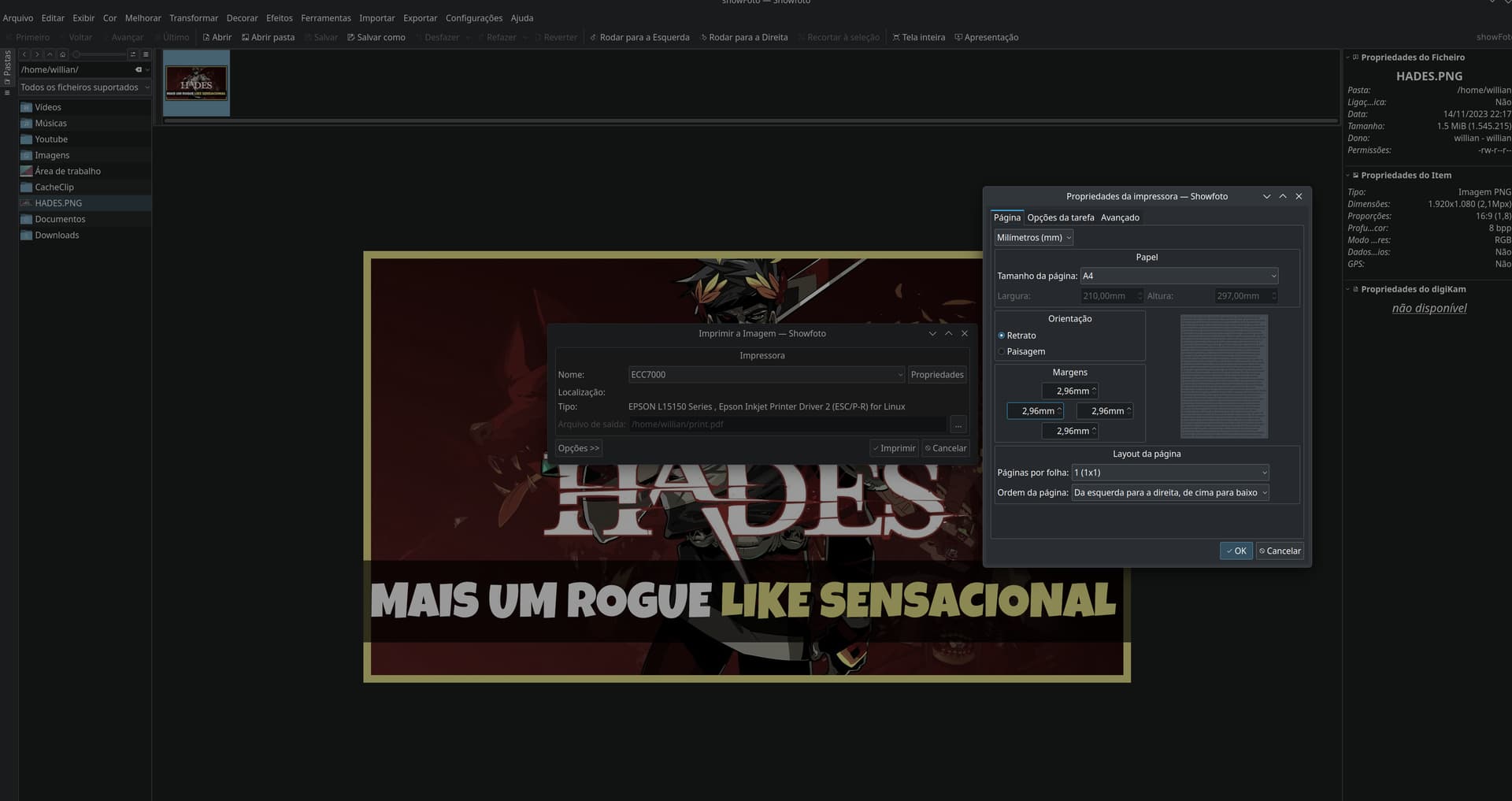

Você foi a Ferramentas > Criador de impressão? Por algum motivo meu digiKam está quase todo em inglês, então eu não sei se em português traduziram para Criador de Impressão mesmo.
O Shotwell não atende às suas necessidades? Ele tem previsão de impressão também.
Show!!! Agora sim consegui selecionar o que eu queria… Na primeira vez ele aparecia sempre o dialogo do KDE e não me adiantava nada, agora por algum motivo, antes de iniciar ele, o app me fez varias perguntas, no entanto apareceu o dialogo do digikam e agora sim consigo verificar como sairá a impressão! Muito obrigado!
