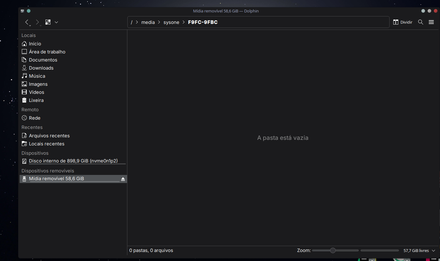

Pessoal no KDE PLASMA como eu consigo visualizar quando os arquivos estao sendo transferidos para dispositivos externos. No meu nao aparece nada quando eu transfiro arquivos para dispositivos externos.

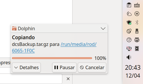

Aqui aparece e sempre apareceu a notificação de transferência, que fica acima das outras janelas:
Até é comum eu ocultá-la quando demora demais.

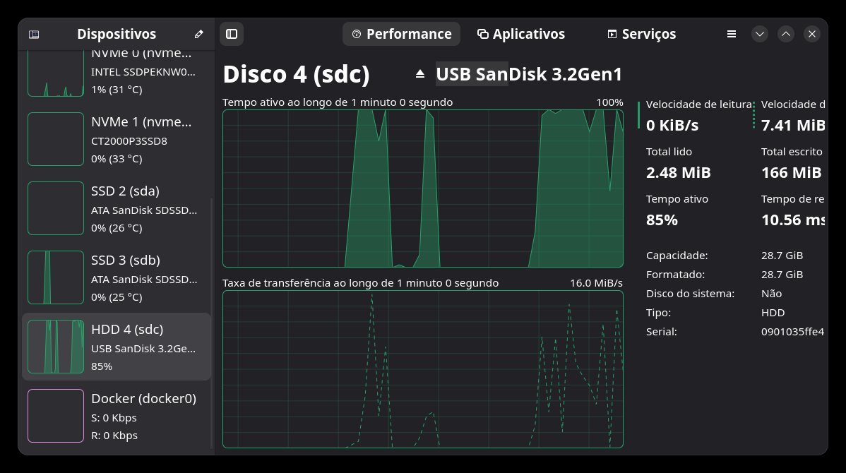

O que eu faço para evitar problemas é usar um programa de monitoramento do sistema, como o Mission Center ou o Resources, para ficar de olho na atividade da unidade externa. Quando o processo de escrita realmente acabar, eu ejeto o dispositivo.
Neste exemplo, o Plasma demorou menos de 60 segundos para informar que a cópia estava completa. Mas a transferência real, demorou praticamente 10 minutos.

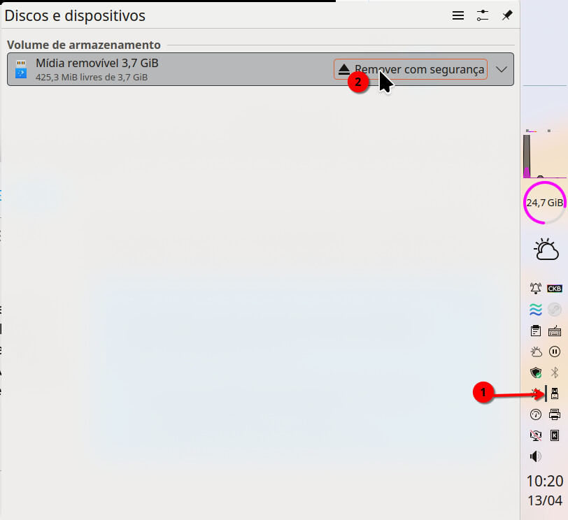

Felizmente a cópia ficou mais inteligente. Tanto que eu fiz a cópia daquele arquivo de 200 MB para um cartão SD lento (para dar tempo de capturar a tela), e ele instantaneamente bateu 100% e ficou ali travado enquanto sincronizava a cópia. De qualquer forma é sempre bom clicar no “remover com segurança” no Plasma.
E realmente pode acontecer como o @eddiecsilva falou, e demorar alguns minutos para efetivamente aparecer a confirmação de que o pendrive foi removido.
