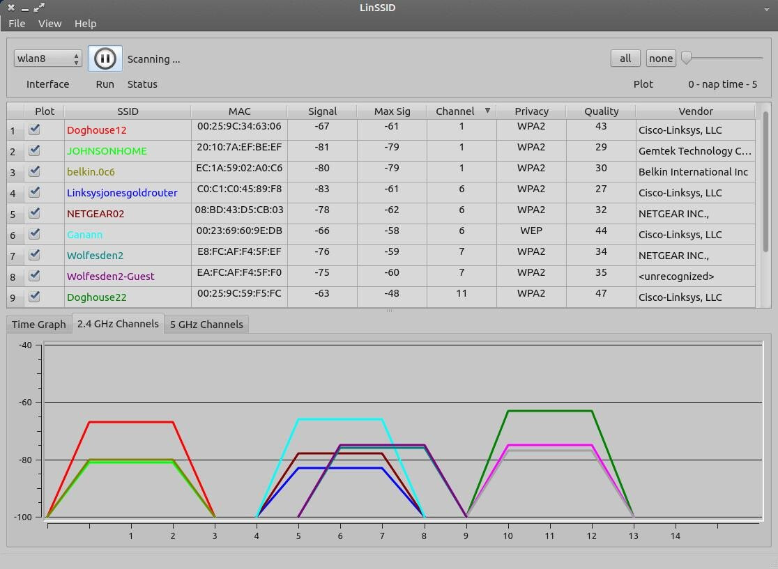

Alguém conhece um App disponível para verificar interferências no wi-fi?
O que você quer dizer com “interferências”?
Olá. ![]()
Se você usou “interferências” para falar sobre quais canais redes próximas estão usando - e cosequentemente qual canal será mais adequado para você usar - aí você pode usar esse comando, no terminal:
nmcli dev wifi list
Se preferir modo gráfico...
Como você usa o Debian, tem o linssid.
Pelo que eu lembro você deverá abrir usando a senha de root.
Perceba que aparentemente esse programa não recebe atualizações desde 2018… Não sei se é uma boa opção… Eu iria com o comando já mencionado que gera imagens no terminal…
Mas se você usou “interferências” para falar sobre uma outra coisa…
Bom… Aí eu não sei. xD

Linux
LinSSID
Imagem retirada do site do programa.
https://archlinux.org/packages/extra/x86_64/linssid/

Muito obrigado, era o que eu precisava.![]()

Sua questão original é:
Imagino, então, que você esteja querendo melhorar a qualidade da sua rede… E trocar o canal do roteador é a solução que você vai aplicar.
Se for esse o caso, e se você estiver procurando a melhor maneira de configurar seu roteador, tem um tópico aqui na comunidade que tem algumas sugestões:
Eu ficaria conectado a rede de 2,4 GHz. Sartor Internet 2.4G. A qualidade(quantidade?) de sinal parece estar bem boa. \o/
E esta frequência, 2,4 GHz, tende a… oscilar(?) menos se a distância for um pouco maior e se houverem obstáculos… Entenda o que estou falando:
Mas você pode fazer testes para seu uso. Verificar se as coisas que você usa funcionam adequadamente nessa frequência. Não deixe de dar uma olhada em todas as sugestões de configurações no roteador daquele tópico ali.
