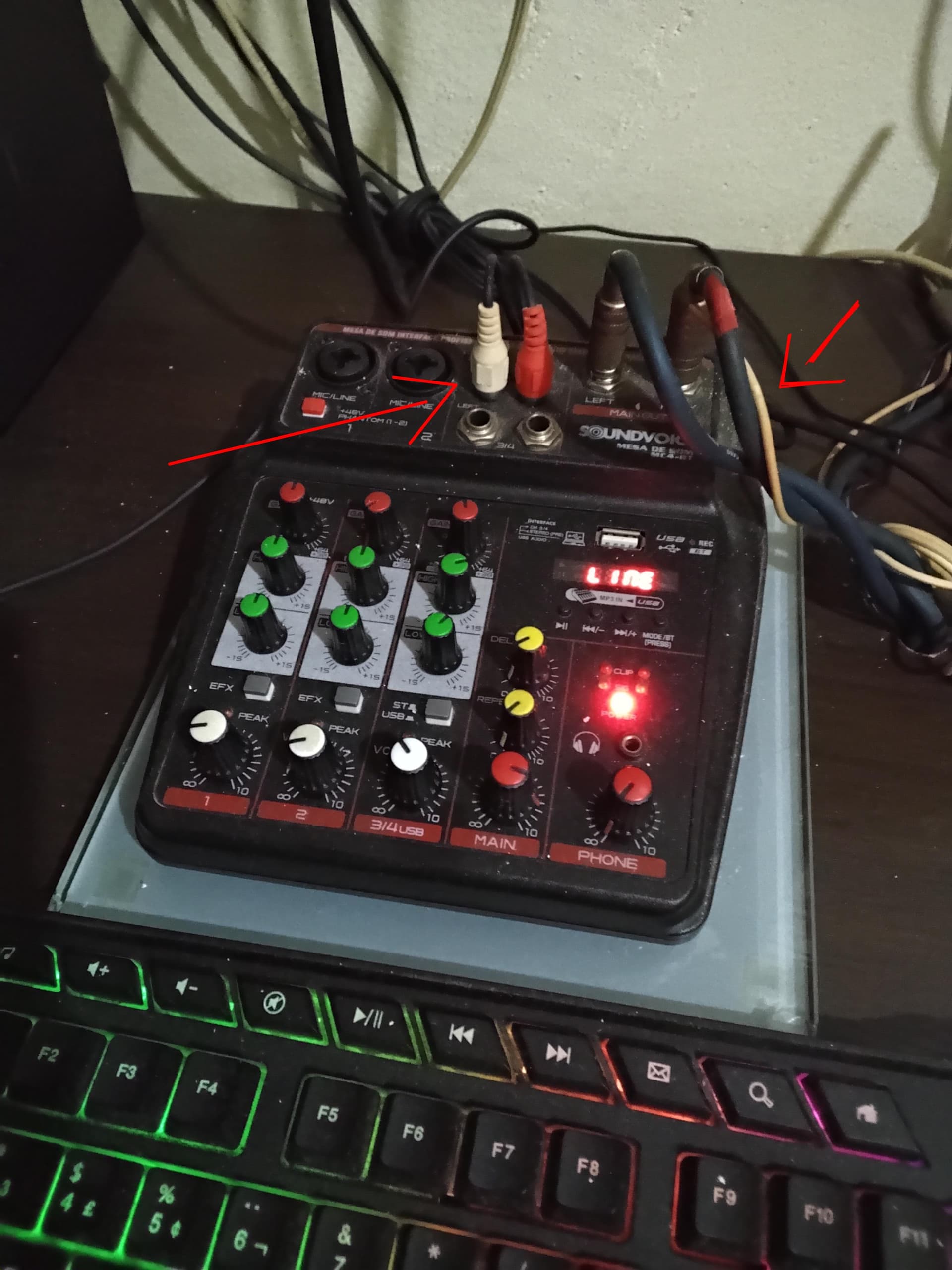

Meu PC está conectado a um equipamento de som e também tinha chiado irritante.
Como resolvi o problema ?
Peguei um vaso de flores de PVC, coloquei terra molhada, criei um cabo com fios de cobres enterrados na terra molhada ligando nos cabos P10 da mesa de som e o P2 no PC
Resolvido o problema.
Repare na setinha da direita, o fio “branco” esse é o aterramento que está ligado no vaso de PVC com terra molhada e a setinha da esquerda é o cabo do PC.

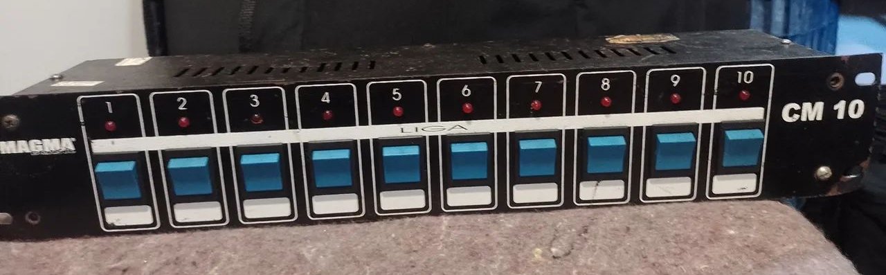

E esse é o meu “MC10” de 10 canais que nada mais é que um poderoso filtro de linha que impede qualquer vazamento de entrada e saída de corrente elétrica que protege meus equipamentos de som incluíndo o PC

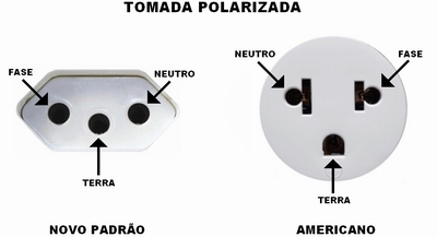

Sua rede elétrica é monofásica? Se sim, muito provavelmente a causa do problema é a polarização invertida na tomada. Esta é a polarização correta:
Vale a pena ressaltar que, mesmo se a polarização na tomada estiver correta, o uso de adaptadores do tipo “T” pode facilmente invertê-la e causar esse problema.

Você está usando algum adaptador do tipo “T”? Se sim, verifique se todas as tomadas do próprio filtro estão com a polarização correta. Esses adaptadores invertem a polarização de um ou mais equipamentos ligados neles, a depender da posição da conexão.

ISSO NÂO È ATERRAMENTO, isso é um MEME, CUIDADO!!!
O que vc criou foi uma massa.
Tanto que se o equipamento gerar um som alto, vc vai ver que o chiado volta por um leve instante.
Isso só dá um pouco mais de tempo do capacitor do filtro conseguir filtar o chiado.
Se o filtro do som não já tiver ficando ruim, é bom dar uma testada.
E corre o risco de que se tiver um surto de energia aonde vc for usar o som, queimar ele.
Porquê “o que tira o choque, não é o barro da terra” num aterramento, e sim porquê o poste de energia da rede tem um cabo na terra (ligado no barro) ligado no neutro do de onde vem a fase.
Um choque acontece pq o nosso corpo trabalha com energia pr se movimentar, por isso ele conduz melhor a eletricidade pra o chão (terra) que uma parede, por exemplo.
Mas como um fio conduz melhor que o noso corpo… Se esse fio estiver já conectado AO Terra (NÂO Á UMA TERRA), a energia vai passar pelo fio, ao invéz do nosso corpo.
E é por isso que a gente não toma choque no chuveiro elétrico (SE ELE TIVER ATERRADO)
Fala aí rapaz, beleza ?
Pois é eu sempre faço isso, não que eu quero mas por enquanto meus equipamentos estão bem isolados.
Cada componente ligados em seus devidos canais independentes, se caso ocorrer sobrecarga de energia o fusível queima somente no interruptor do canal onde está o dispositivo.
