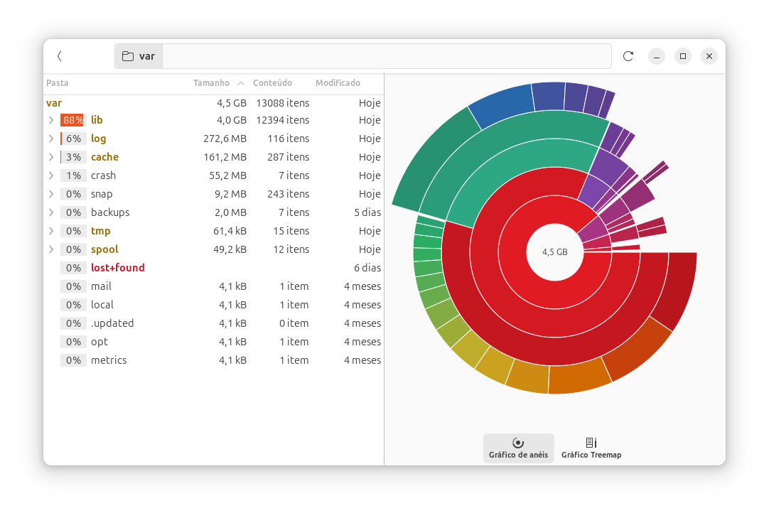

Assim sendo, devolvo a pergunta para vocês da seguinte forma: 1) a repartição foi mal feita? e porque ?; 2) no caso especifico do /var, que esta dando esse sinal de pouco espaço, a causa é a má alocação de espaço ? ou é uma questão de fazer limpezas mais constantes ?
agradeço de antemão toda ajuda que me for dada, e peço desculpa caso seja algo absurdamente trivial
aproveito para deixar aqui o print do /var

Atente que os pacotes flatpak instalados no sistema vão para a pasta var, e facilmente eles vão crescendo. Aqui meu /var tem 75GB, principalmente pelos 2.5GB do flatpak, 9GB de banco de dados e 35GB de discos das máquinas virtuais.
