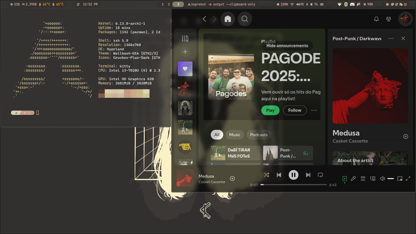

Salve gente, eu comecei a usar Arch linux e hyprland essa semana e estou amando a experiência, porém eu tenho algumas duvidas por que eu peguei o dotfile ja existente no github de uma pessoa mas n sei como configurar por exemplo a velocidade do meu mouse e outras coisas. Estou usando a seguinte dotfile: GitHub - HyDE-Project/HyDE: Portable and extensible re-work of prasanthrangan/hyprdots // Aesthetic, dynamic and minimal dots for Arch Hyprland // Going beyond
ScreenShot:
quem puder me ajudar a mudar meu papel de parede por exemplo e adicionar um proprio meu ou só comentar sobre ja seria ótimo!
