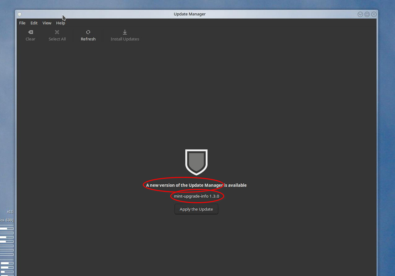

Abri pelo menu e vi uma mensagem meio dúbia: – Disse que havia uma nova versão do Gerenciador de Atualizações (mintUpdate) – mas o nome indicado era de outro pacote, chamado “mint-upgrade-info” (claramente, informações para “upgrade de versão”). – O que aconteceria, exatamente, se eu clicasse em “Aplicar atualização”??
Provavelmente, atualizaria o sistema – e em seguida me ofereceria upgrade de versão. – Achei melhor ir por partes, à la Jack Stripper, para não perder nenhum capítulo da novela:

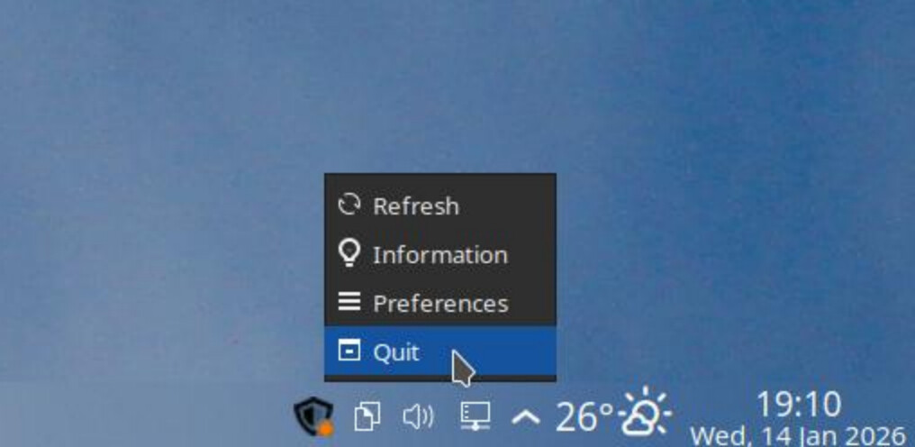

Tratei de fechar essa “lojinha”. – Ela apenas minimizou para o Painel. – Fui lá no ícone do Painel, right-click, escolhi Quit, pra fechar de verdade:

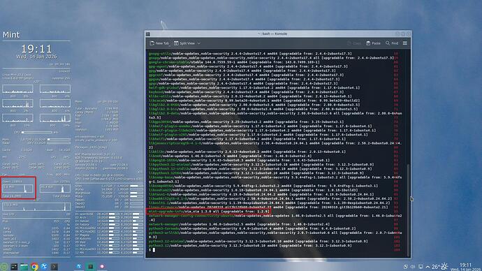

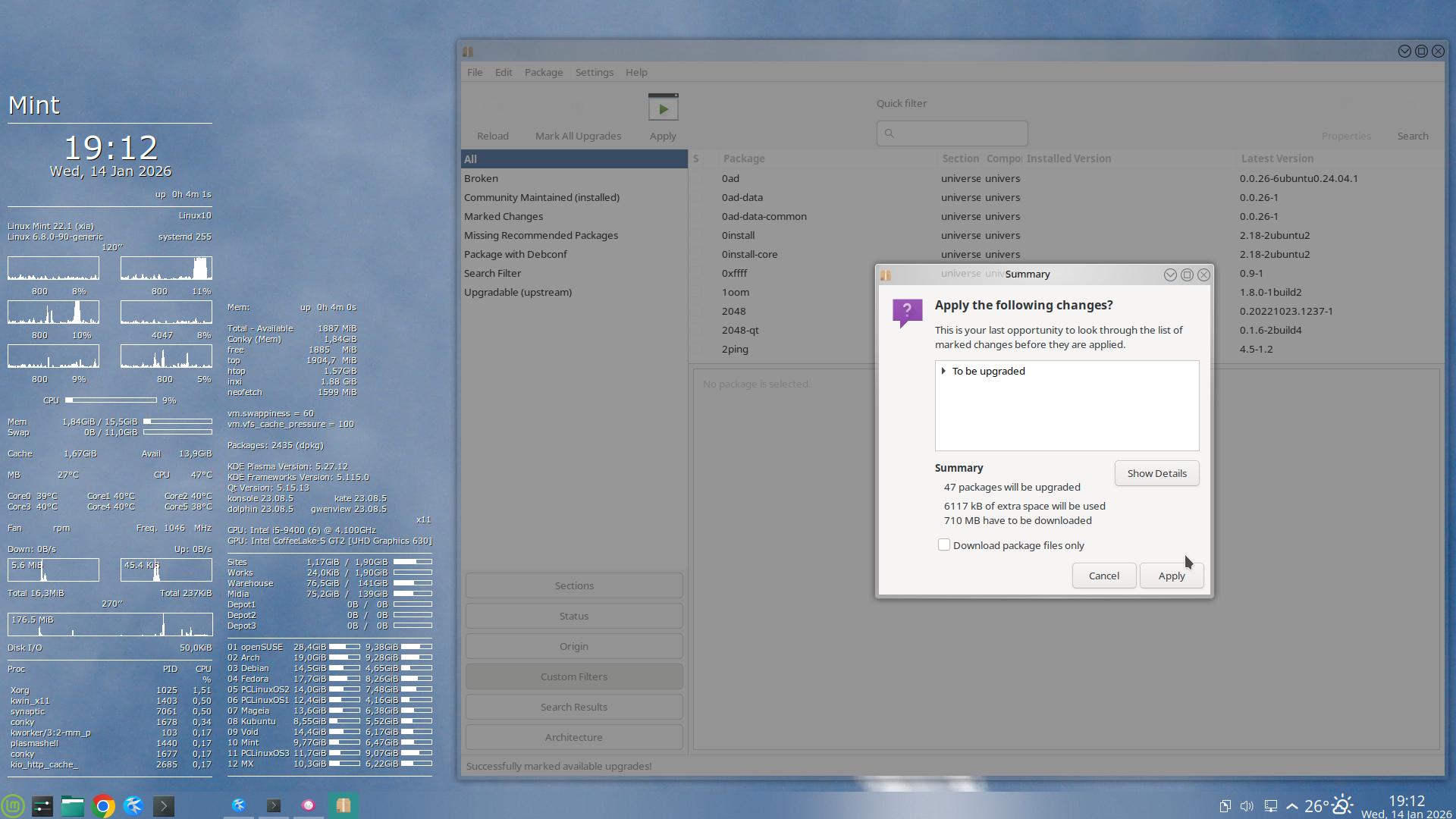

Executei um sudo apt update, vi que o espelho (mirror) estava Ok – e apliquei as 47 atualizações pelo Synaptic. – Sempre atualize completamente o sistema, antes de começar um upgrade de versão:

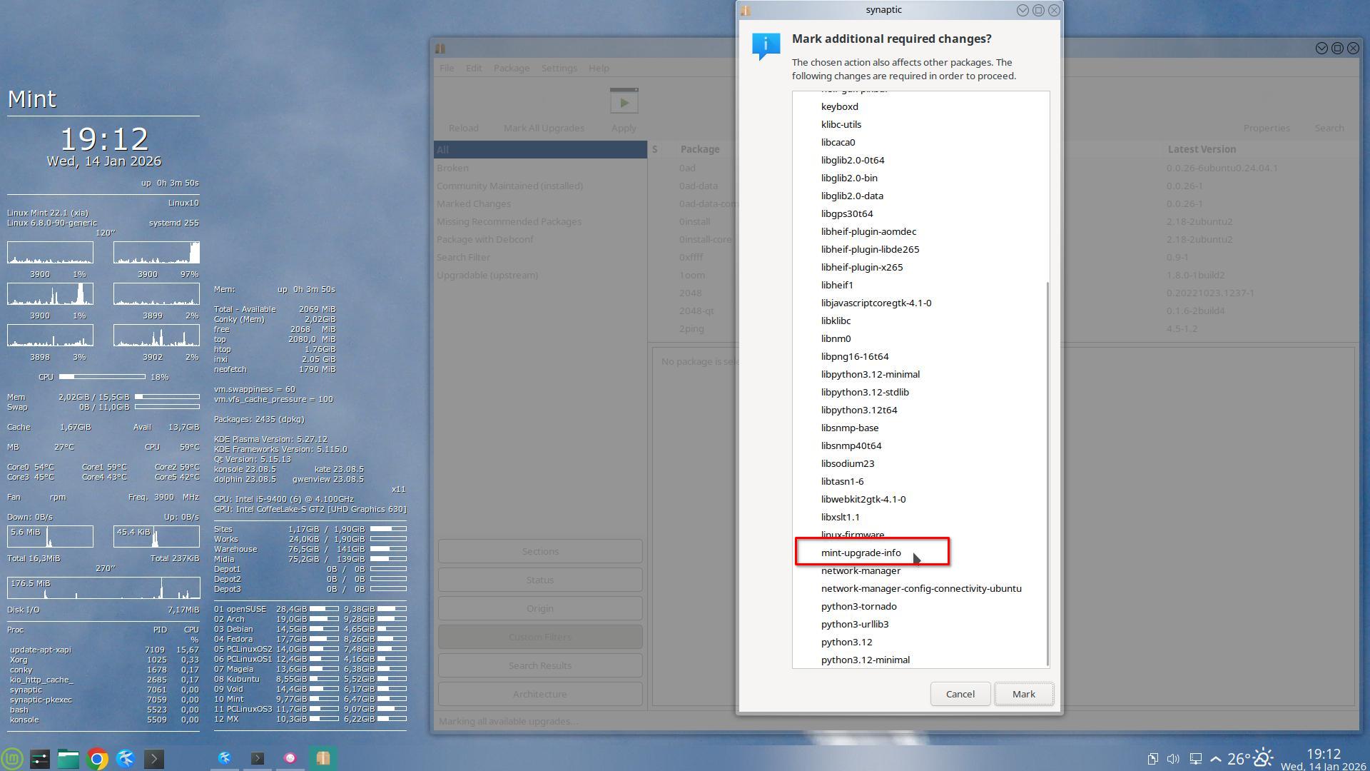

Essas atualizações incluíam o pacote “mint-upgrade-info (1.2.9) to 1.3.0”, mas não o Gerenciador de Atualizações (mintUpdate). – Normal, em qualquer “lojinha”. – Suspeitei desde o princípio…

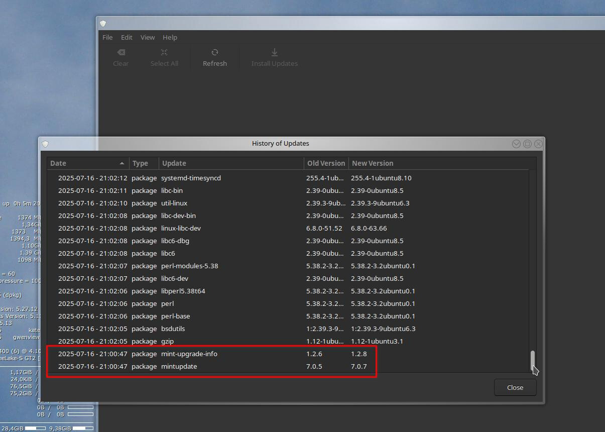

Ao reabrir o Gerenciador de Atualizações, ele confirma que está tudo atualizado. – No “Histórico”, registra atualizações antiquíssimas – que foram feitas pelo Synaptic (e não por ele!):
Até minha experiência anterior (2020-2021), esse Gerenciador de Atualizações era claramente um fork do Synaptic (reduzido e alterado). – Nos logs do apt, suas ações eram atribuídas a um comando “synaptic + parâmetros”. – E ia tudo para o Histórico o Synaptic.
Agora, são as atividades do Synaptic que vão para o Histórico do Gerenciador de Atualizações (mintUpdate) – não-copiável e não-auditável.

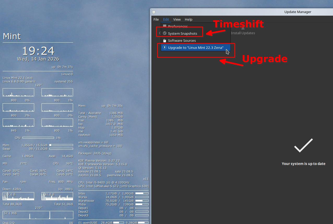

Na barra de Menus >> Edit >> Timeshift, cliquei para criar um “instantâneo” do sistema (Snapshot). – O upgrade de versão está logo embaixo:
Salvei o “instantâneo” na partição “Midia”, que tinha espaço livre. – A ocupação passou de 75 GiB para 85 GiB. – (Mais tarde, deletei o Snapshot e tornei a desativar o Timeshift).

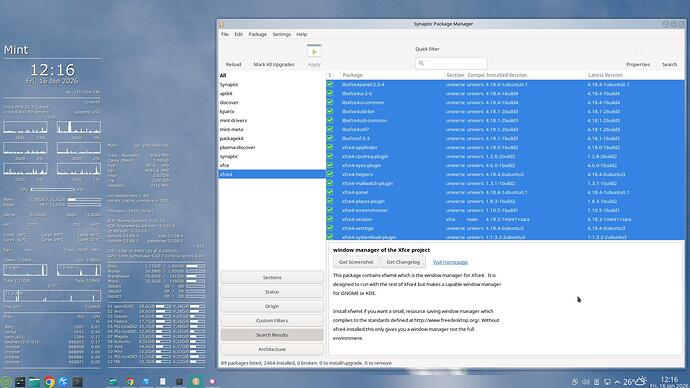

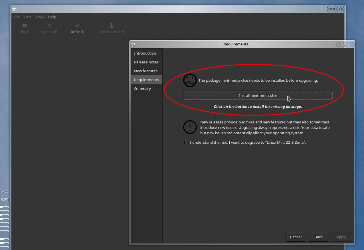

Percorri as Release Notes, as New Features – e nos Requisitos fui obrigado a reinstalar o Xfce inteiro – via pacote “mint-meta-xfce”:
Depois, ainda tive de marcar “Entendo os riscos. Quero fazer o upgrade”.

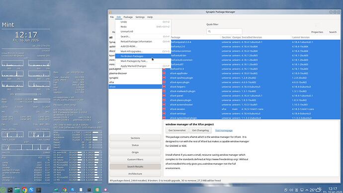

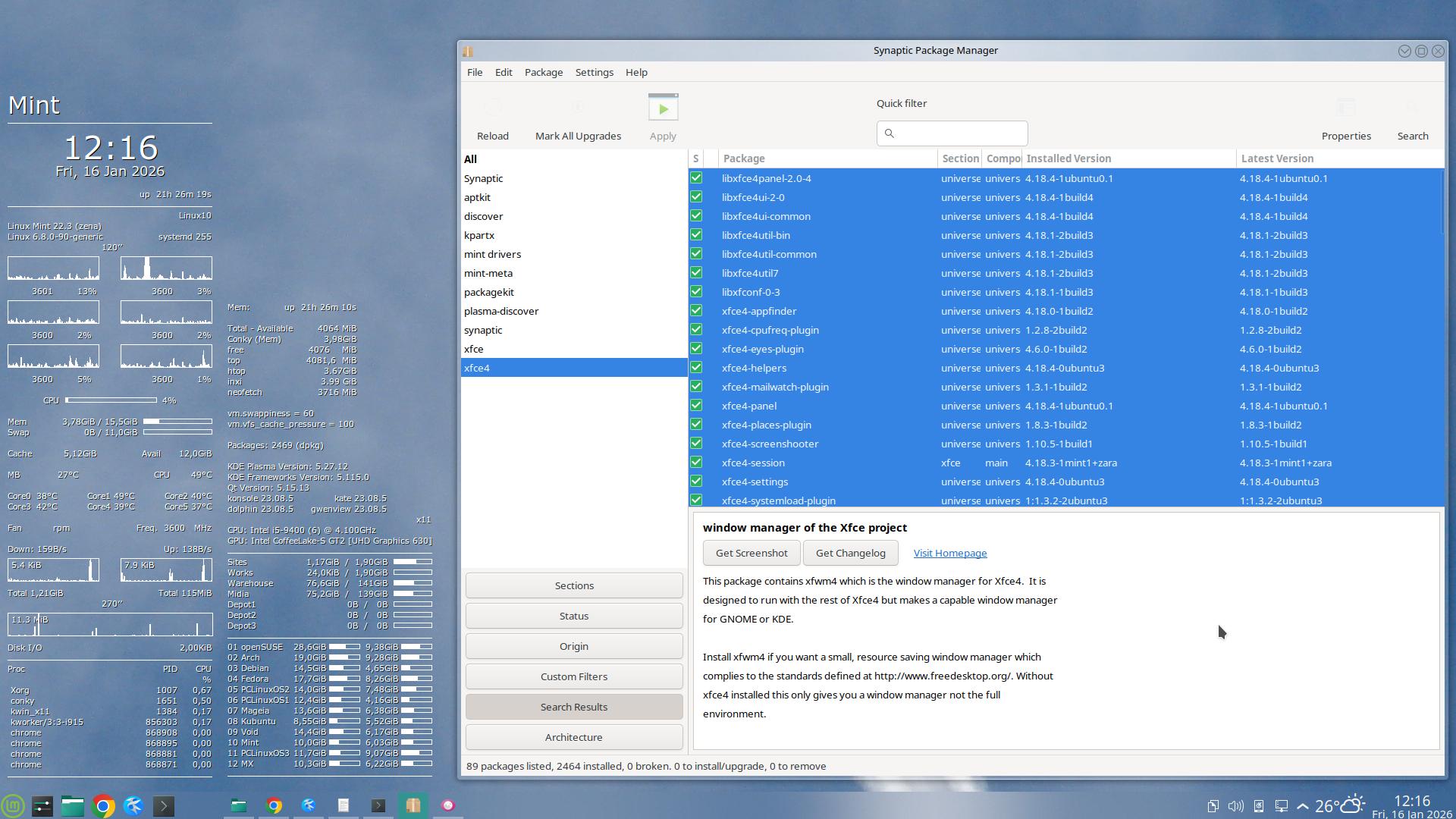

Quando instalei o Mint, há uns 6 meses, pude remover tudo que tivesse “xfce4” no nome. – E pelo visto, ainda tinha ficado muita coisa – ao ponto de exigir a reinstalação completa, antes de permitir o upgrade.

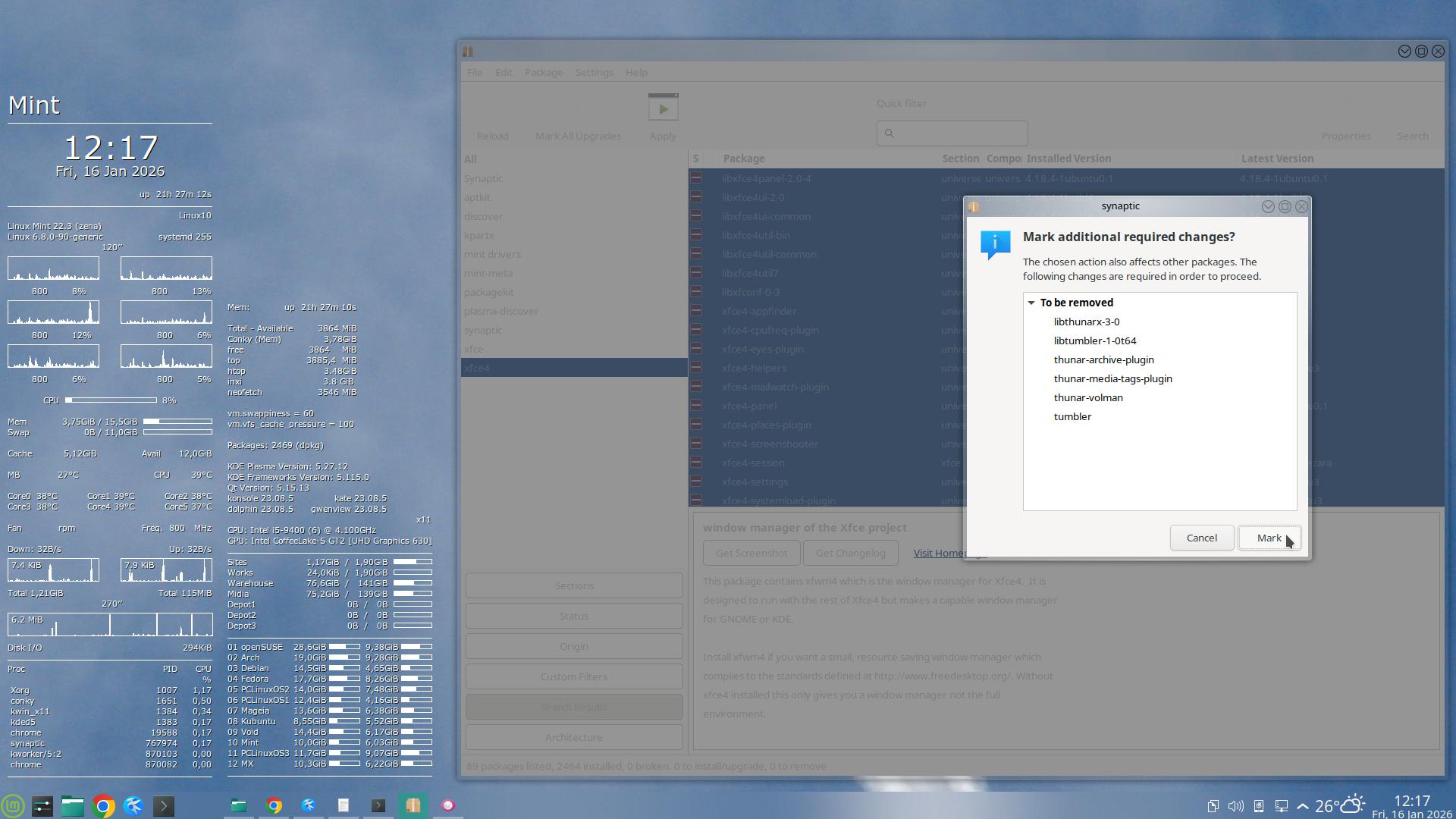

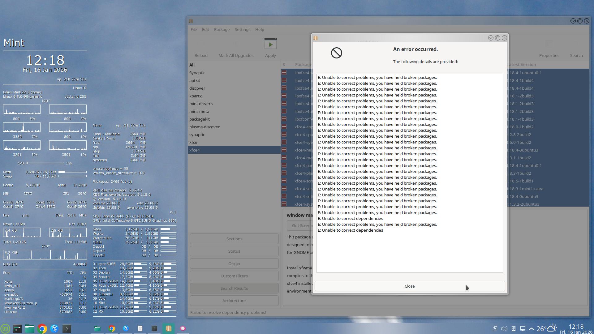

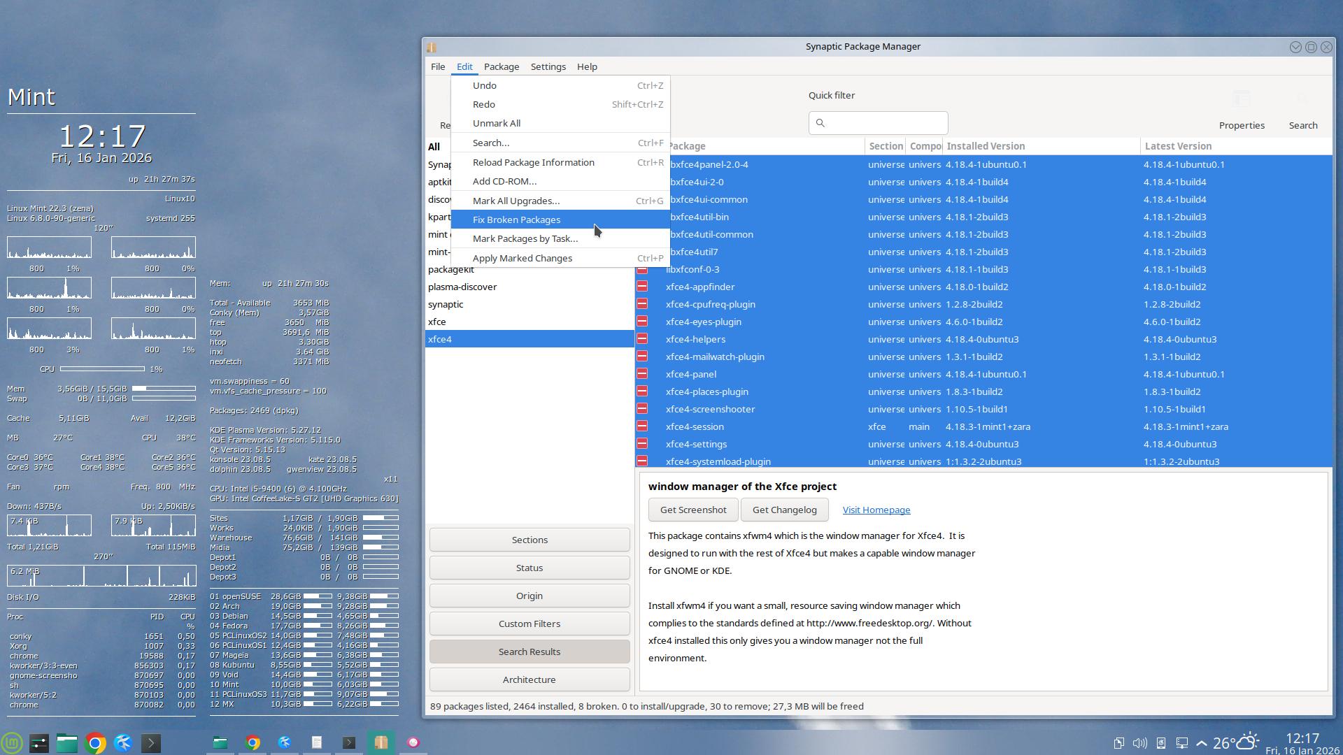

Agora, surgiram complicações. – Ia remover muitas coisas, até do próprio KDE Plasma.
Primeiro, removi “mint-meta-xfce”. – Depois, removi “mint-meta-core”. – Depois, removi “mintdrivers”…

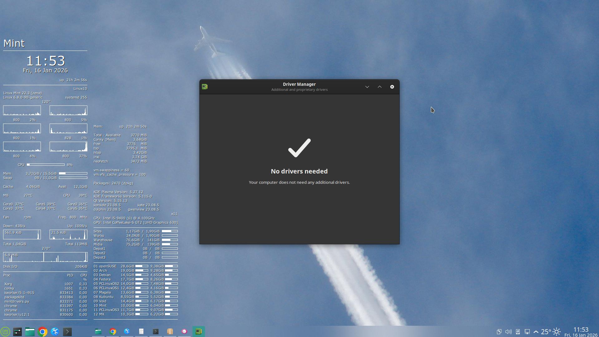

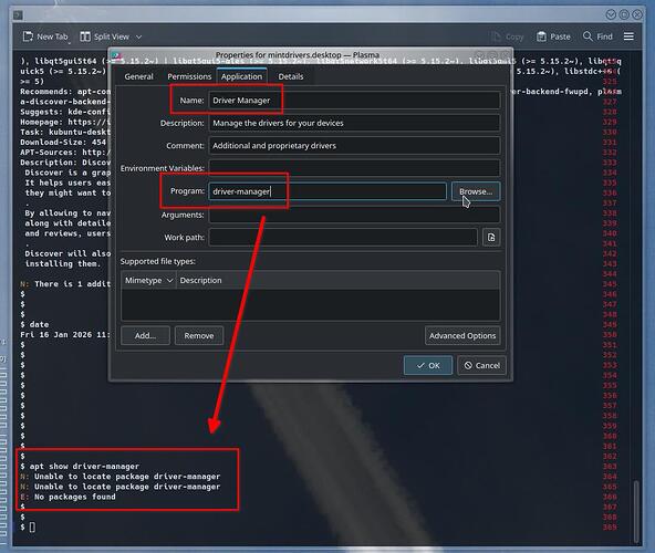

Pois é! – Fiquei meio na dúvida. – Mas a verdade é que o Mint nunca achou necessidade de instalar nenhum “driver” adicional para o meu hardware – nem hoje, nem no ano passado, nem em 2020-2021:

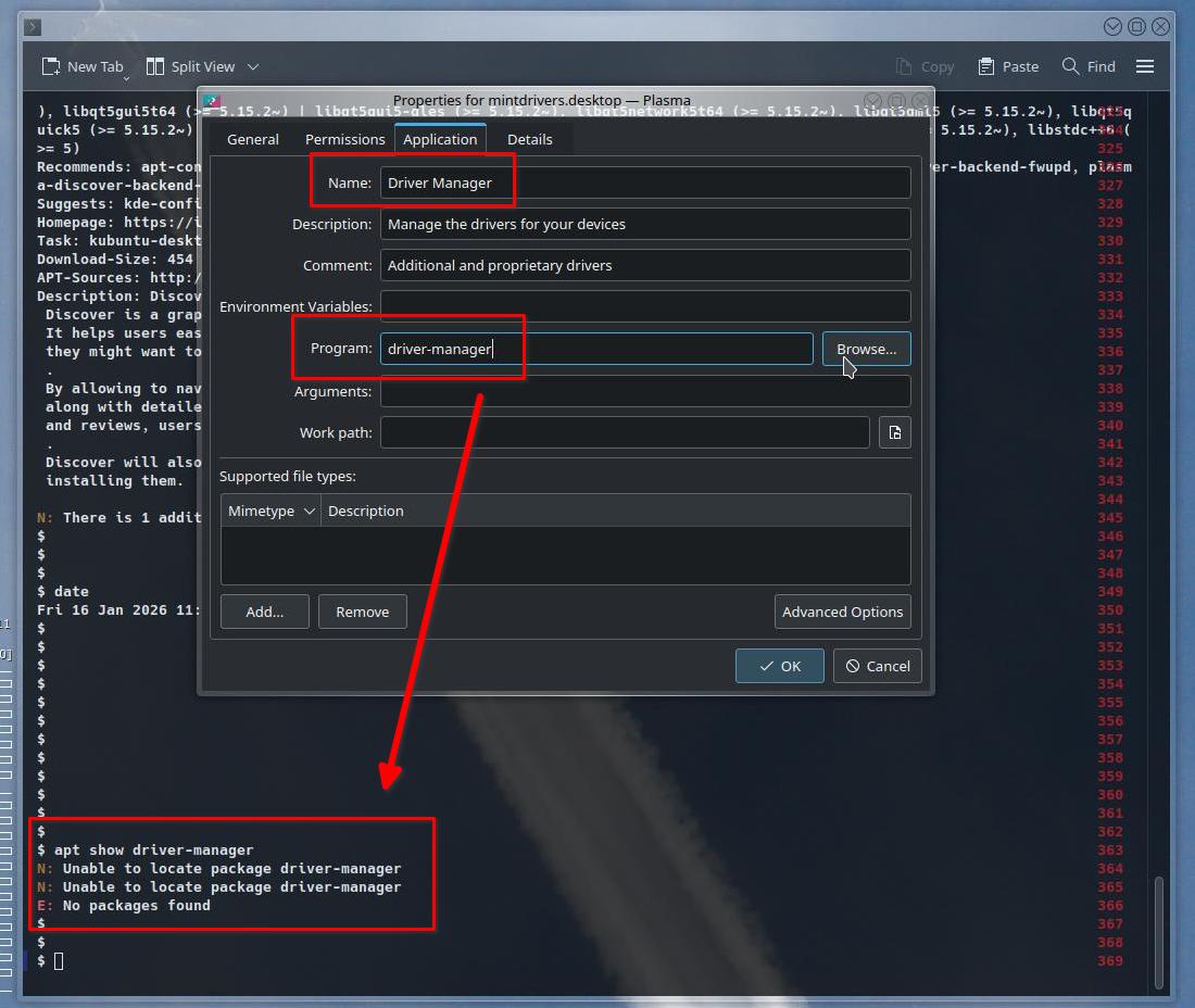

Esse gerenciador foi outro labirinto. – No Menu e na barra de títulos de sua janela, ele se chama “Driver Manager”. – Nas propriedades do lançador, diz que ele vai usar o programa “driver-manager”. – O comando “whereis” diz que ele está em “/usr/bin/driver-manager”…
Só que não existe nenhum pacote chamado “driver-manager” – nem, instalado – nem nos repositórios!
O que existe, é uma teia de “aliases” ou “links simbólicos” – ou seja lá como se chama essa camada adicional de rolos:
$ ls -o /usr/bin | grep driver
-rwxr-xr-x 1 root      105 2026-01-08 13:08 driver-manager
-rwxr-xr-x 1 root      352 2017-08-30 05:22 mint-drivers
lrwxrwxrwx 1 root       14 2026-01-08 13:08 mintdrivers     -> driver-manager
No meu fraco entendimento, “driver-manager” é que deveria ser um link simbólico para “mintdrivers” – e não o contrário. – Mas, enfim…
Enfim, decidi remover o pacote “mintdrivers” – e o Mint não explodiu.

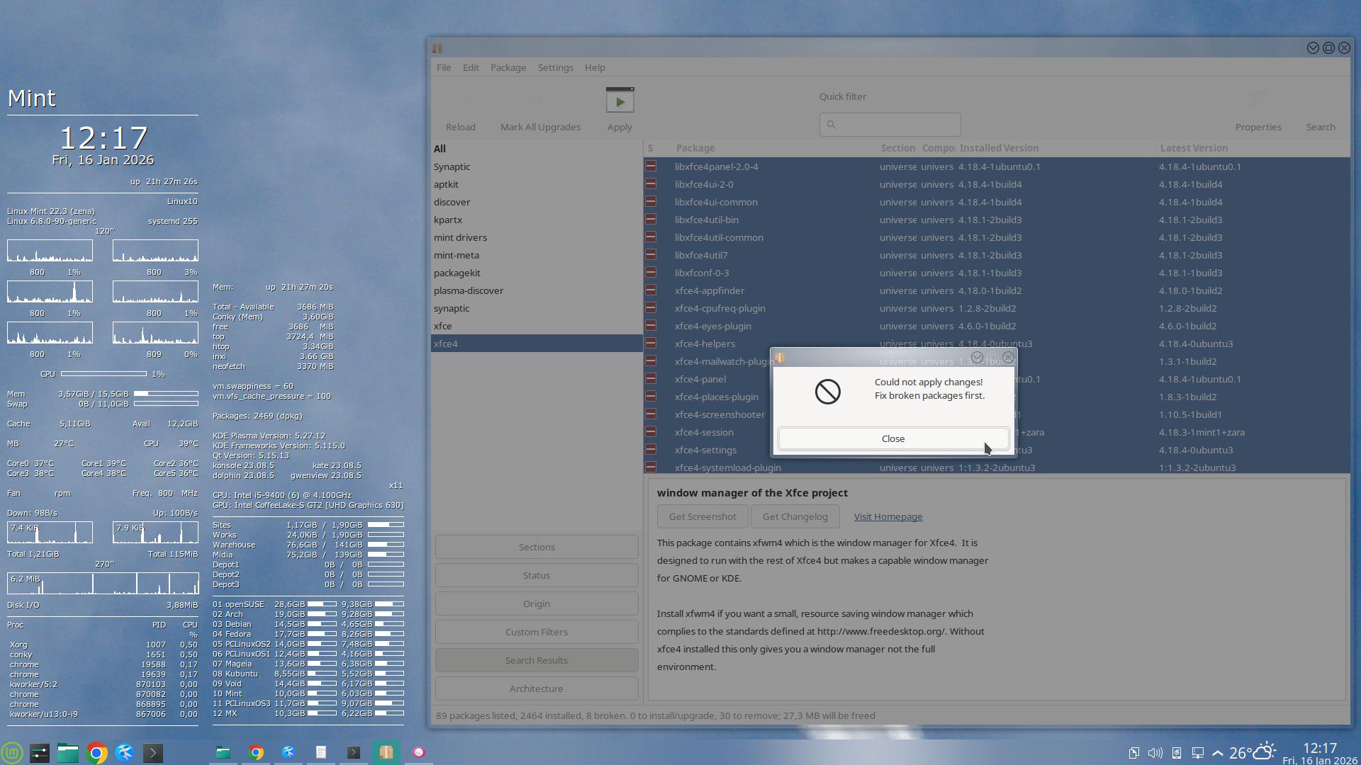

Ainda falta destrinchar mais alguma coisa, antes de remover todos os pacotes chamados “Xfce4” – que no ano passado aceitavam ser removidos, sem tugir nem mugir.
