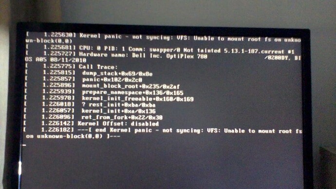

está aparecendo isso agora.
Eish… Deu Kernel panic, algo similar a tela azul da morte. Você desativou o que o Rodrigou falou? Se você tiver uma máquina Windows ai, tente criar o pendrive com o YUMI então. Tentou instalar qual distro?
o secure boot n encontrei para desativar(somente o fast).
vou usar aq o YUMI ent.Tentei instalar a solus mate…todas as distros dá problema,tipo,elas dão boot normal e tals,mas na hr de iniciar ou instalar,dá tela preta…esta é a segunda(acho que avaçamos um poucojkkkk).

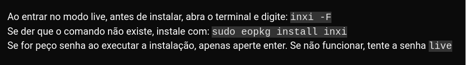

Ao entrar no modo live, antes de instalar, abra o terminal e digite: inxi -F
Se der que o comando não existe, instale com: sudo eopkg install inxi
Se for peço senha ao executar a instalação, apenas aperte enter. Se não funcionar, tente a senha live
eopkg não está sendo reconhecido…
Testando o solus? Se não for o Solus, realmente nunca vai achar, pois esse é o gerenciador de pacotes do Solus. Ubuntu e Debian, por exemplo, usam o apt. Manjaro e Arch pacman e vai variando de distro

Bom momento nostalgia passado, será que o Kernel Panic poderia ser Bad Block no HDD?
Faz um teste, se tiver 2 pen drives, monta um com sistema para instalar e outro vazio e espeta eles no USB, depois pelo instalador tenta instalar o Sistema no pen drive vazio.
:vulcan_salute:t2:
pessoal,estava pensando aqui,se o problema for ter um outro pendrive e instalar o sistema e tals,tudo resolvido. Mas e se não for isso,não encontrei nenhuma referência que aponte para o mesmo problema.
