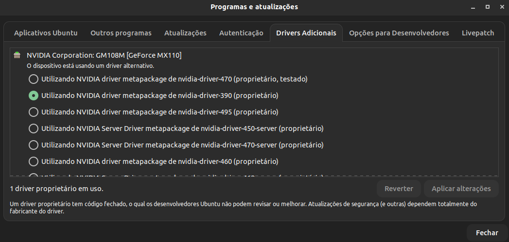

Drivers adicionais:
Seleciona o proprietário e testado:
Reboot.

Já testei todos os drivers disponíveis e continua o mesmo erro

O testado para a sua placa é o 470.
Assim que você trocou para ele, reiniciou a máquina?
