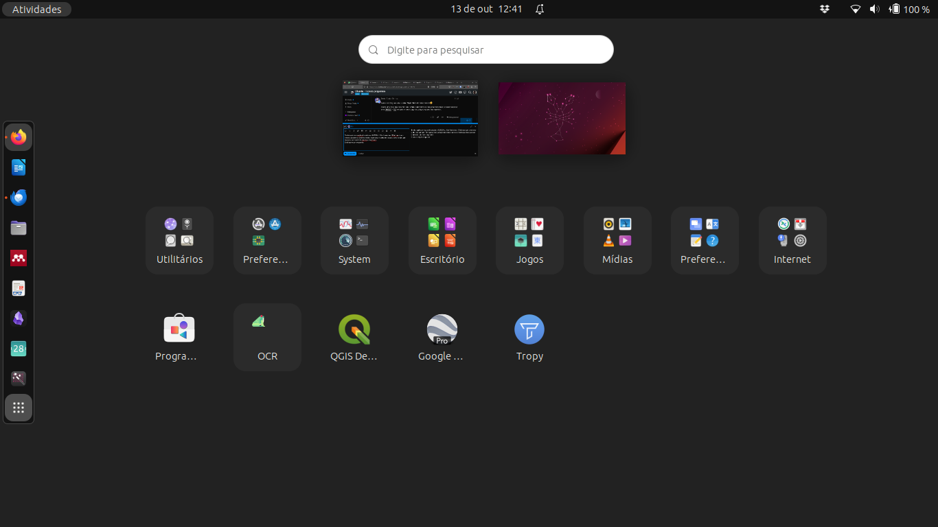

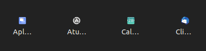

Alguém sabe o por que os icones em “Mostrar aplicativos” as vezes fica desse tamanho? Só volta ao normal quando reinicio o computador. Não sei em qual momento ele fica desse tamanho, as vezes quando vou ver está desse tamanho. Utilizo o Ubuntu 22.04.

Tentei aqui com wayland também o SUPER+L. Não funcionou. COntinuo com o mesmo problema também. Minha esperança é ajeitarem isso na nova versão que tava pra sair ontem do ubuntu e do gnome.
Está assim por enquanto:
