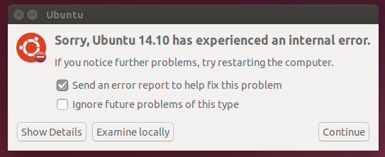

O Apport é irritante (eu concordo) porém ele é o meio que a Canonical tem para saber quais pacotes estão com problemas, a tela vai parecer mais ou menos assim:
Se você deixar marcado a primeira opção e clicar em continuar, ele vai criar (como o nome sugere) um bug report aqui com todos os dados que os devs acham úteis para entender o que se passou que ocasionou o bug, nenhum dado confidencial é enviado. Novamente desativar é basicamente deixar a Canonical as cegas, quanto menos gente clicando em “continuar” com a opção “Enviar log de erro” marcada, mais tempo a Canonical vai levar para corrigir o bug ou talvez nunca vá saber que o bug existe
