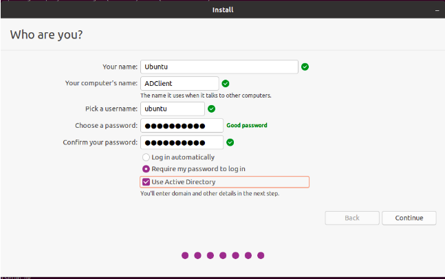

A instalação do sistema é a mesma, nisso não muda nada, o que muda é quando você for criar o seu usuário no sistema. Ali vai ter um check-box para ser indicado se você quer ingressar em um domínio ou não.

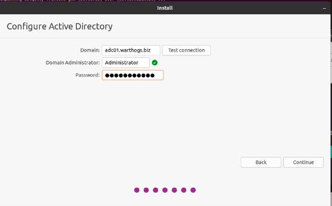

Se a escolha for para não ingressar no AD, a instalação segue normalmente, mas se a escolha for de ingressar (como na imagem acima) outra tela será mostrada para ser colocado as informações do domínio que queremos entrar.

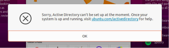

Se por algum motivo não for possível ingressar no domínio, uma mensagem será apresentada, bastando clicar no OK e prosseguir a instalação, para depois de concluída assim fazer a configuração no domínio manualmente.
