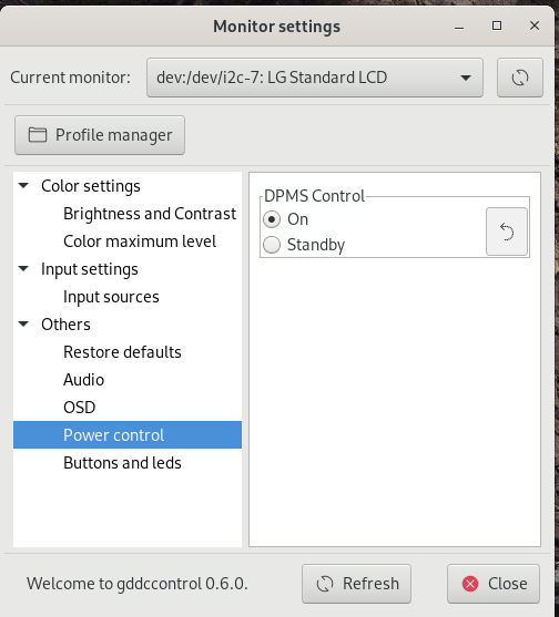

Talvez o GDDC Control mostre alguma opção:
Você encontra ele na loja de aplicativos do Ubuntu. Ou então rodando sudo apt install gddccontrol. Pode ser necessário reiniciar o computador para ele reconhecer o monitor.

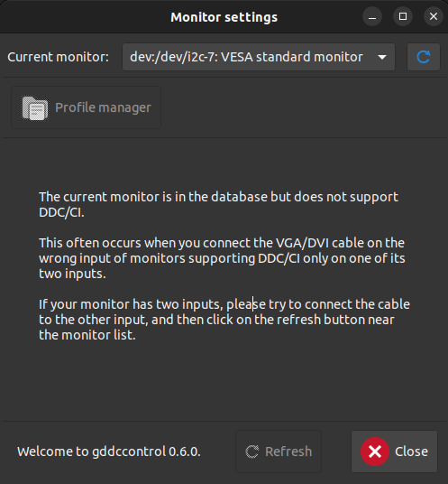

Eu baixei esse mesmo programa pelo apt, mas está dando esse erro abaixo quando eu abro ele.
Não é um erro. No caso, está apenas informando que o modelo do monitor é conhecido e não suporta ajustes via DDC/CI. Ou seja, não será possível usar esse programa para efetuar ajustes.
O caminho será, de fato, permanecer desligando o monitor manualmente após desligar o PC. :wink:
