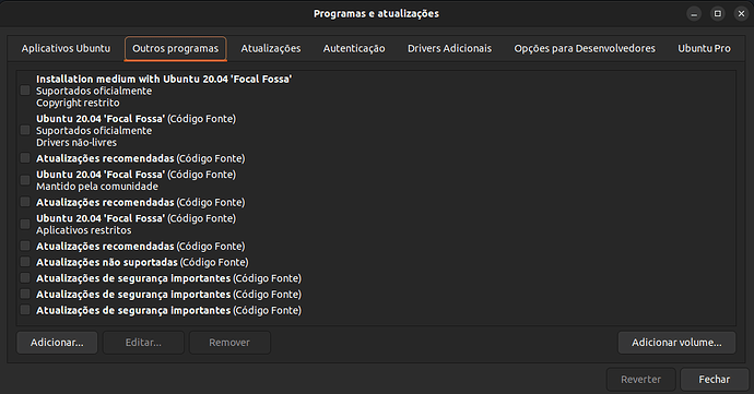

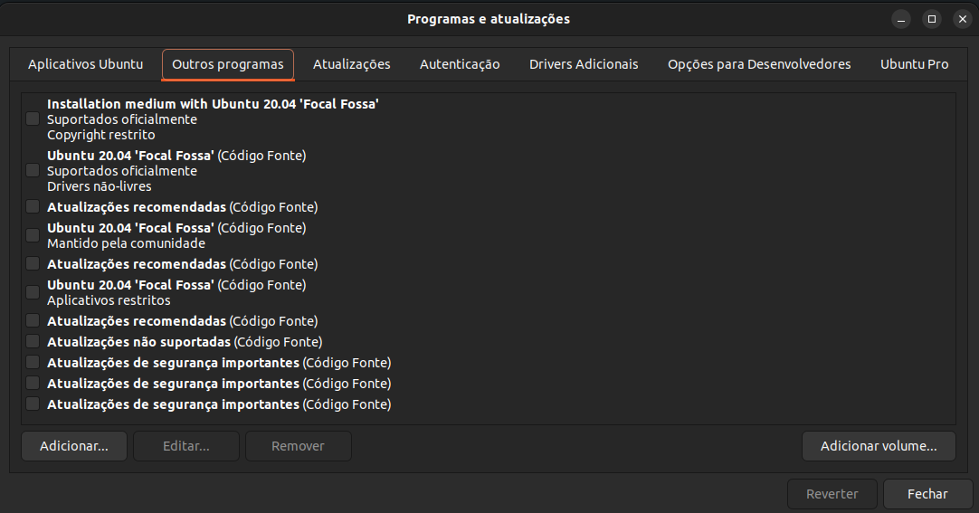

No aplicativo de atualizações do Ubuntu, veja se a fonte externa aparece na lista, marque-a e clique em “remover”:

No meu não apareceu.
