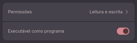

  • A) Passos (sem o terminal):
Clique com o botão direito (ou clique com dois dedos no touchpad) no arquivo “pjeoffice-pro.sh” que está dentro da pasta que baixou, vá em propriedades e na última opção habilite a execução como programa.
Após isso basta clicar com botão direito no arquivo “pjeoffice-pro.sh” executar como programa.

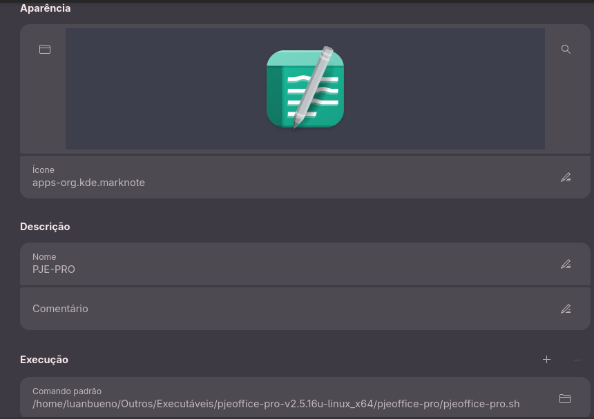

  • 3.1. Adicionar ícone do PJE na bandeja de aplicativos (opcional)
Baixe o aplicativo “Menu Principal” do gnome que está disponível na loja de aplicativos (não sei qual equivalente do KDE e outras spins).
Para criar o ícone, basta:
A) Clicar nos 3 pontos superiores do Aplicativo “Menu Principal”,
B) Criar novo lançador,
C) Clicar na pasta na seção “Execução” achar o arquivo “pjeoffice-pro.sh” onde você salvou a pasta do PJEOffice,
D) Colocar o nome de PJE PRO (ou qualquer nome que te lembre ser o executável do PJE)
E) Escolher um ícone de sua preferência.
Pronto, só abri o PJEOffice clicando no ícone que vai aparece junto aos outros aplicativos, entrar no site do PJE e colocar seu Token na entrada USB e o site irá reconhecer e conseguirá fazer login.

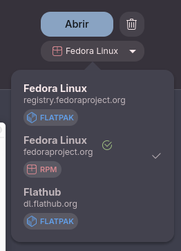

Caso queira assinar documentos com o certificado, sugiro usar o “Papers” software do próprio gnome (no meu funciona com Okular, que é o aplicativo de pdf da KDE, mas acabei fazendo outros procedimentos, e não sei se funciona de imediato como no Papers).
Obs: NÃO INSTALE A VERSÃO FLATPAK, apenas as versões em RPM do contrário seu token não será reconhecido. Caso você use alguma versão imutável do fedora e não queira instalar RPM, pode tentar conceder permissão para que o app do Papers ou do Okular tenha acesso à dispositivo de entrada e ao token dando permissão com o aplicativo Flatseal, mas não testei.
Para certificar que está instalando a versão RPM do Papers, antes de instalar só clicar na seta abaixo do botão de instalar na loja de aplicativos do Gnome e escolher o RPM.
