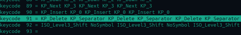

É possível verificar como todos os keycodes são mapeados pelo kernel usando o comando abaixo
$ xmodmap -pke
Obs.: é importante copiar a linha correspondente ao keycode de seu interesse caso seja necessário retornar ao padrão!!

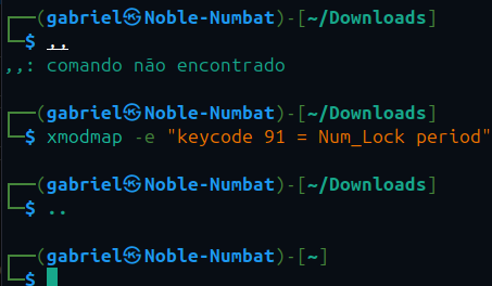

Usaremos o comando xmodmap como parametro -e para remapear o keycode para o significado que queremos que ele tenha a partir de agora, para isso precisamos dizer que o keycode correspondente, que agora ele tem um novo nome para o simbolo:
$ xmodmap -e "keycode 91 = Num_Lock period"
após o “=” vem o symbol name que a tecla deve representar, para ponto decimal é period, para vírgula é comma. O Num_Lock serve para que o teclado aceite o ponto decimal mesmo com o Num Lock desligado, sem ele o ponto só irá funcionar quando essa funcionalidade estiver desligada.
Obs.: Para saber todos os symbol name acessar: https://wiki.linuxquestions.org/wiki/List_of_Keysyms_Recognised_by_Xmodmap
Na imagem abaixo podemos ver o comportamenteo antes e depois do remapeamento da tecla que antes imprimia “,” e agora “.”

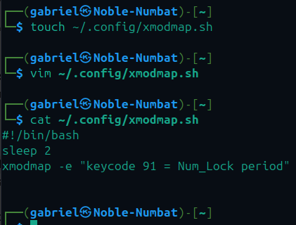

Pronto o mapeamento já está feito, porém ao reiniciar o sistema a modificação será perdida. Para persistirmos a mudança fazemos um Shell Script (em ~/.config) para ser executado automaticamente toda vez que o sistema for inicalizado.
#!/bin/bash
sleep 2
Obs.: o comando sleep serve para garantir que todo que todo o ambiente grafico seja iniciado antes de executar o remapeamento. Pois o xmodmap depende deste ambiente estar totalemnte inicializado para ser executado!!
agora damos permição de execução para o Script:
$ chmod +x ~/.config/xmodmap.sh

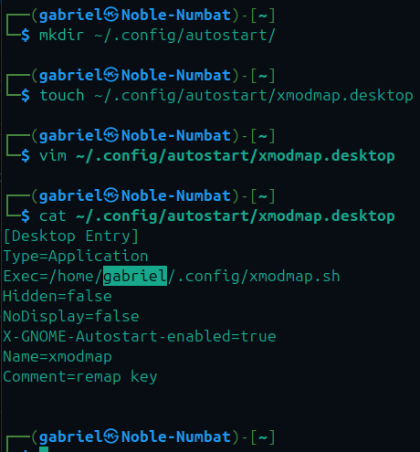

e então criamos um arquivo de inicialização (em ~/.config/autostart) caso o diretório não exista, podemos cria-lo:
[Desktop Entry]
Type=Application
Exec=/home/USER/.config/xmodmap.sh
Hidden=false
NoDisplay=false
X-GNOME-Autostart-enabled=true
Name=xmodmap
Comment=remap key
Obs.: observe que o nome de usuário deve corresponder ao seu
Pronto agora após reiniciar o sistema a tecla será remapeada.
