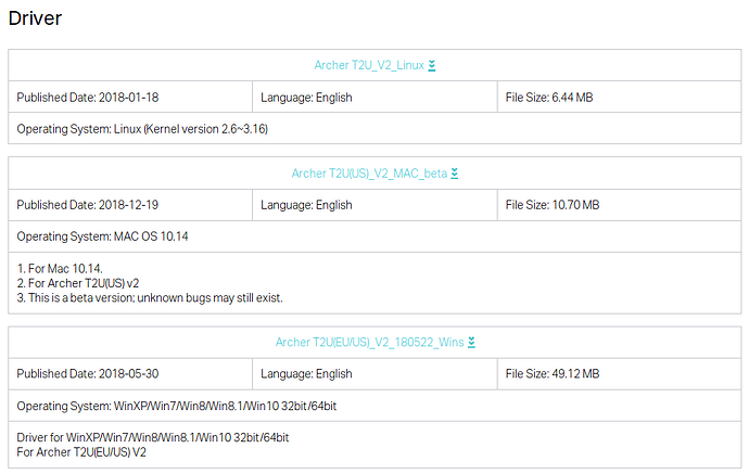

Olá, pessoal. Alguém aqui já teve problemas com esse adaptador usb da Tp-link? Não consegui fazer com que o Linux reconhecesse esse periférico, que comprei recentemente. Pelo que já andei pesquisando, ele ainda não faz parte do kernel. Ele possui os drivers para Windows e Mac, mas para o Linux não tem, nem mesmo no site. Uma pena, pois terei que dar uma pausa na utilização do Linux até o kernel atualizar. Quem sabe na versão 5.0, né? Grande abraço a todos.
Amigo vc deu uma boa olhada, pq eu encontrei o drive no site oficial, segue o link abaixo:
verdade, concordo com você !
Eu encontrei o mesmo link quando fui dar uma olhada também.
Olhou bem mesmo.
Esse driver não vai compilar em versões recentes do kernel, e o dongle já é antigo, duvido que implementem suporte em versões futuras do kernel. Adaptadores de rede wireless costumam ser problemáticos no Linux, o ideal é pesquisar antes de comprar.
Engraçado. Você tem razão. Não tinha visto. Engraçado é que olhando de novo, só consegui encontrar a versão 1. A 2 só encontro pelo link que você enviou. De qualquer maneira, eles só garantem até a versão 3.6 do Kernel. Além do mais, tem que compilar. Não que seja um bicho de 7 cabeças, mas a cada atualização do kernel, tem que compilar tudo de novo. Bom, uma hora devem incluir no oficial, já que tem no site do fabricante. Obrigado pela força!

Olá @ricardomoc eu dei uma pesquisada aqui e me parece que este dongle USB utiliza o módulo rtl8188eu do kernel para funcionar, verifique se a distribuição que você está usando tem esse módulo nos repositórios e instale manualmente.
Eu tenho um T4U que usa o módulo rtl8812au, praticamente todas as distribuições baseadas no Ubuntu tem esse pacote nos repositórios. Uma coisa que talvez você precise é ativar o suporte aos pacotes “não livres” em sua distribuição, porque creio que estes drivers são proprietários.
Boa sorte aí.
Uma outra alternativa é usar o drive do Windows no Linux através do ndiswrapper, já cheguei a utiliza-lo mas faz bastante tempo, abaixo deixo um link contendo informações de como pode fazer isso.

Pessoal, usando o Ubuntu beta com kernel 5.0. Adaptador wireless archer T2U funcionando perfeitamente. Pelo menos funciona. Não sei se tão perfeito assim. Mas tá funcionando. Muito feliz! Grande abraço a todos.
Reparei que, logado na rede 5 ghz, volta e meia desconecta. Não demora para voltar, mas pode atrapalhar um download, por exemplo. Não testei na rede 2,4 ghz, mas já é um avanço estar funcionando.
Qual foi o pacote que você utilizou no synaptic para o t2u, estou testando no elementary os, porém sem sucesso ainda.
Ajudando aos amigos na busca pelo t2u, consegui instalar ele no elementary os com os comandos abaixo:
sudo apt install git dkms
git clone https://github.com/jeremyb31/rtl8812au-1.git
cd rtl8812au-1
sudo ./dkms-install.sh
Basta instalar e reiniciar.
