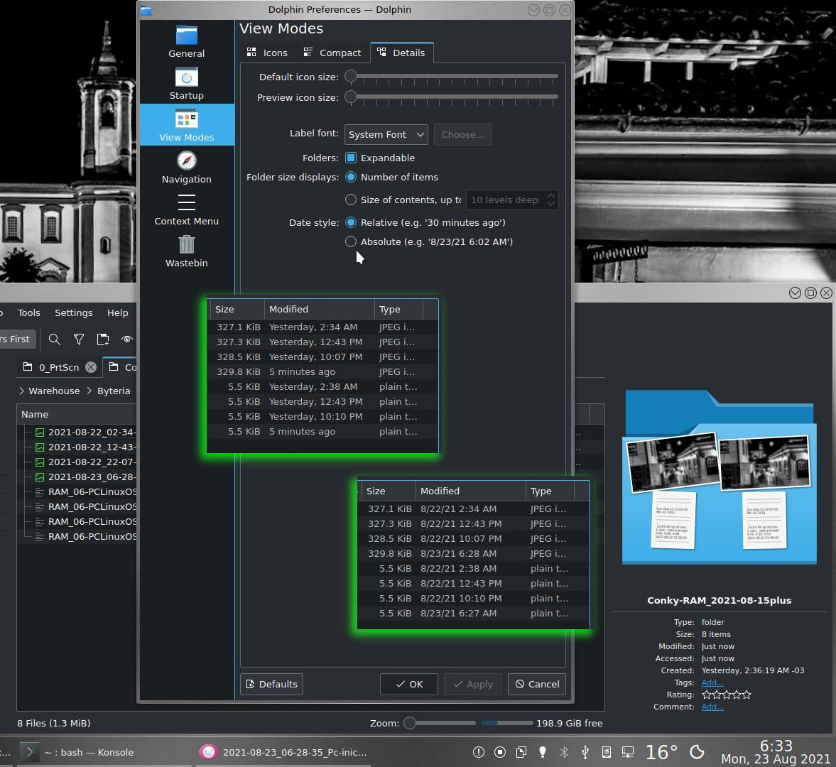

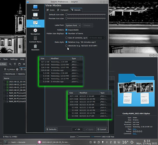

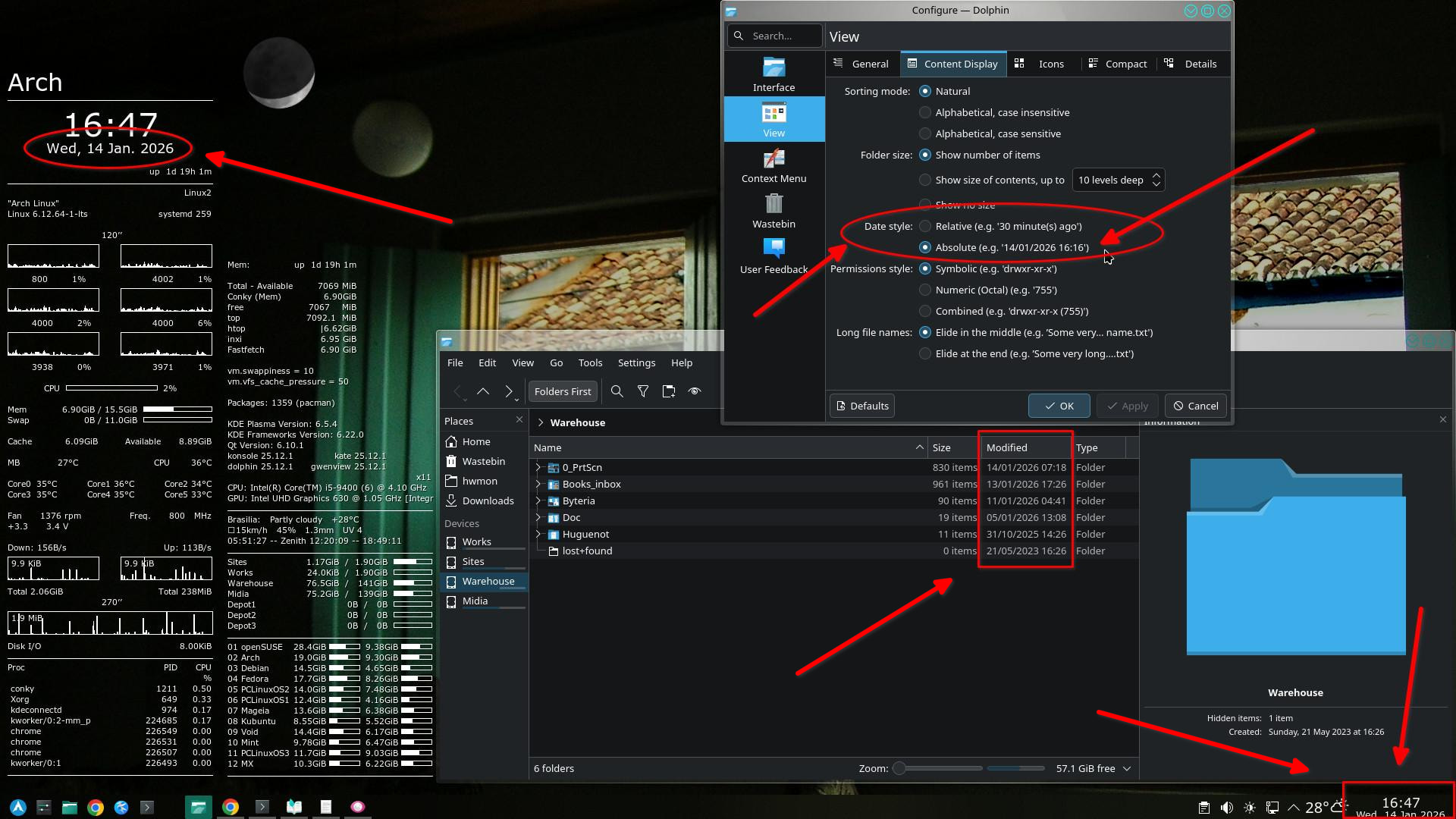

Não me refiro ao Conky, nem ao Relógio / Calendário do Painel (KDE) – pois nesses é muito fácil usar o formato que quiser – independente do “locale”.
O Dolphin também não me cria problemas. – Usando “en_GB”, basta ir em “Estilo de data” e escolher “Absolute” – para ter um formato decente, que qualquer 2 neurônios “bate o olho” e entende imediatamente:
Ter os dias, meses, anos, horas, minutos, segundos em uma coluna consistente é muito mais “legível” – do que ter linhas desencontradas, de tamanhos diferentes – e cada linha falando de um conceito diferente:
Até aí, tudo resolvido!

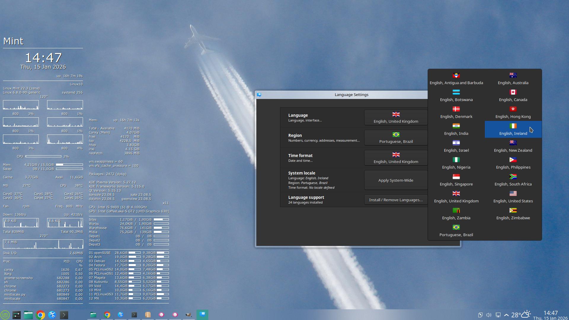

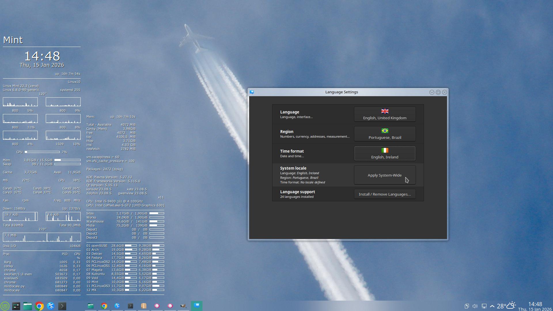

Por enquanto, fiz isso:
$ LC_ALL=en_IE.UTF-8
$ export LC_ALL
$ locale
LANG=en_GB.UTF-8
LANGUAGE=en_GB
LC_CTYPE="en_IE.UTF-8"
LC_NUMERIC="en_IE.UTF-8"
LC_TIME="en_IE.UTF-8"
LC_COLLATE="en_IE.UTF-8"
LC_MONETARY="en_IE.UTF-8"
LC_MESSAGES="en_IE.UTF-8"
LC_PAPER="en_IE.UTF-8"
LC_NAME="en_IE.UTF-8"
LC_ADDRESS="en_IE.UTF-8"
LC_TELEPHONE="en_IE.UTF-8"
LC_MEASUREMENT="en_IE.UTF-8"
LC_IDENTIFICATION="en_IE.UTF-8"
LC_ALL=en_IE.UTF-8
Também fiz mais um monte de coisas – inclusive dpkg-reconfigure locales – e reiniciei várias vezes – e…

De repente, futricando no Menu do Mint, encontrei um tal de “Languages”. – É do Xfce4 (acho), porque essa foi a ISO que escolhi, por ser “mais fácil” remover o Xfce após instalar o KDE Plasma. – Quanta ingenuidade, né.
Ao contrário do KDE System Settings, esse “Languages” encontra o Inglês da Irlanda:
Depois, mandei “aplicar geral”:
  • Aliás, não tem “Aplicar”, como no Qt-KDE. – É aquela coisa GTK, que você mexe num botão, e já está aplicado. – Nunca me acostumo com isso…
Reiniciei, e tchan tchan tchan…
$ date
Thu 15 Jan 2026 14:51:40 -03
… mas no ls, nada mudou:
