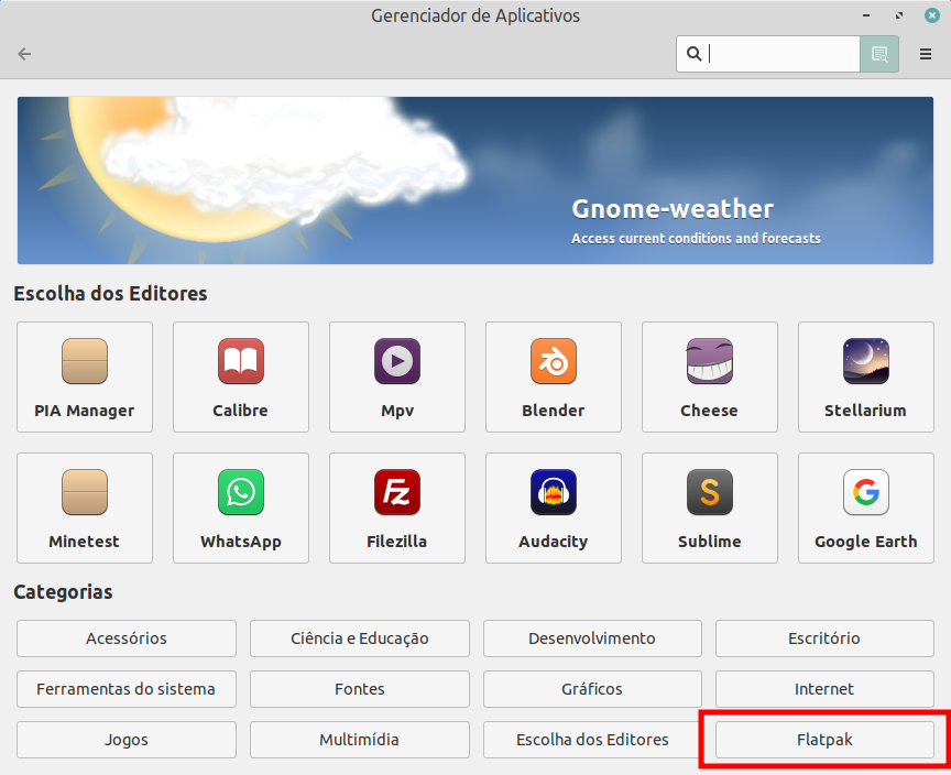

A série 21 vinha com a Mint Install, pois seu esquema de categorias sempre me agradou. Sem contar que fui bem-sucedido em ensinar usuários leigos a pesquisar por ela.
O que me incomodava era a dificuldade relacionada com a instalação de outros formatos de pacote, principalmente flatpaks.
Sim, a Mint Install vinha com uma categoria com esse nome, mas perdia-se a opção de pesquisa pela categoria.

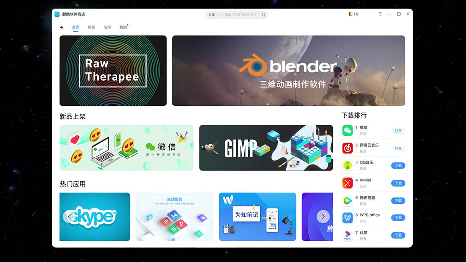

  1. Kylin Software Center

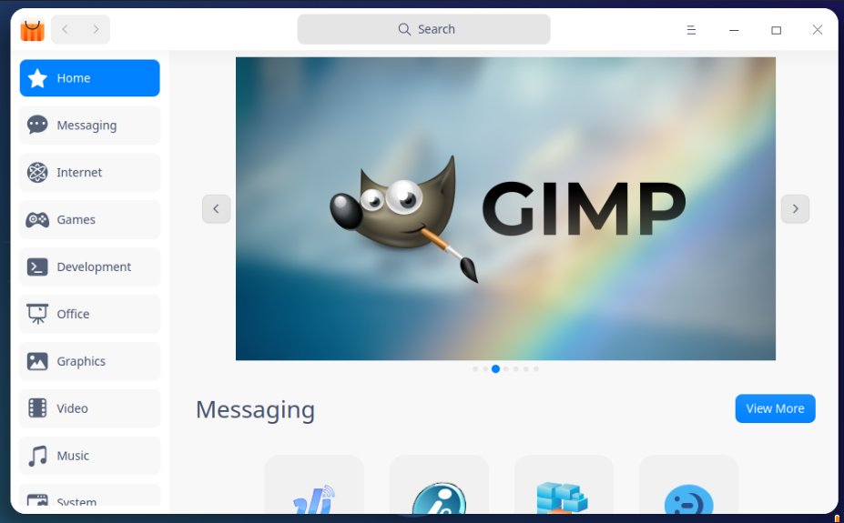

  2. DDE Store

A versão para download no site do Ubuntu Kylin além de não instalar na base 22.04, trás bastante dificuldade para a tradução, principalmente de algumas imagens, que não estão no formato SVG.
Sem contar uma questão compartilhada com a DDE Store: a impossibilidade de usar outro formato de pacotes que não sejam .deb
DDE Store

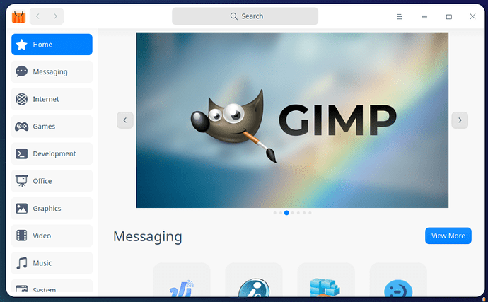

Mas e a Gnome software? Ela resolve essa questão de pacotes flatpak.

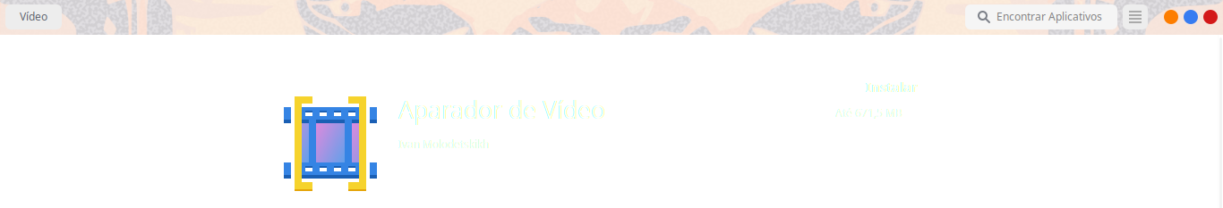

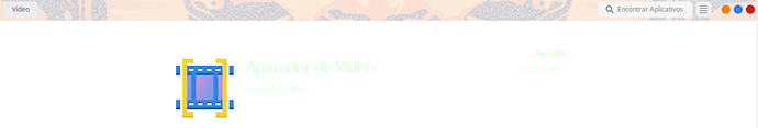

Como TigerOS possui seu próprio pacote de temas, o que acontece é: quando está com temas light, vários textos não aparecem, incluindo o botão de instalar.

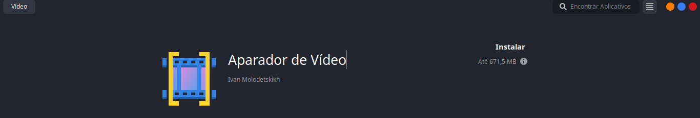

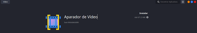

Já os temas dark não exibem os textos corretamente, porém, Instalar é apenas uma palavra, sem nenhuma indicação de ser clicável.

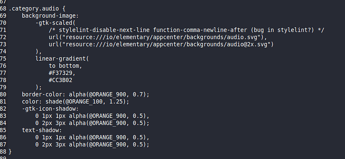

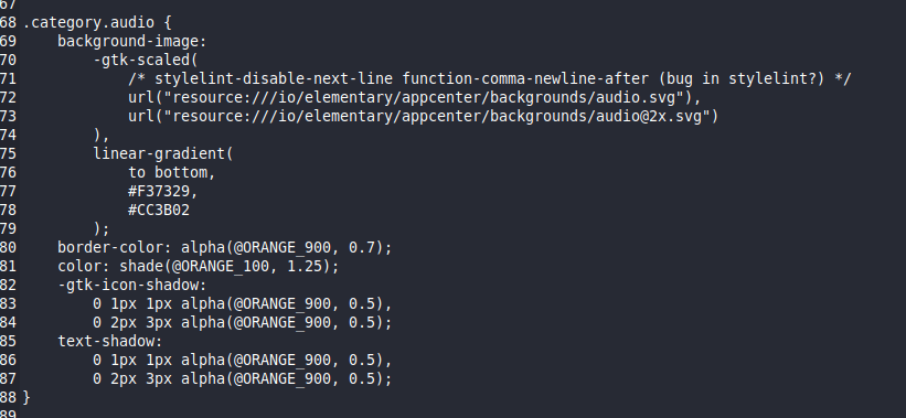

Tentei descobrir em que parte do código dos temas oficiais do PopOS estão as instruções para corrigir os referidos problemas, mas não consegui compreender.

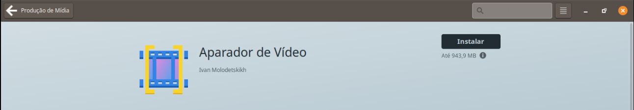

A solução: encapsular a PopShop para que sempre abra usando o tema da distro base.
O novo problema: ela vira um alien entre os demais programas.

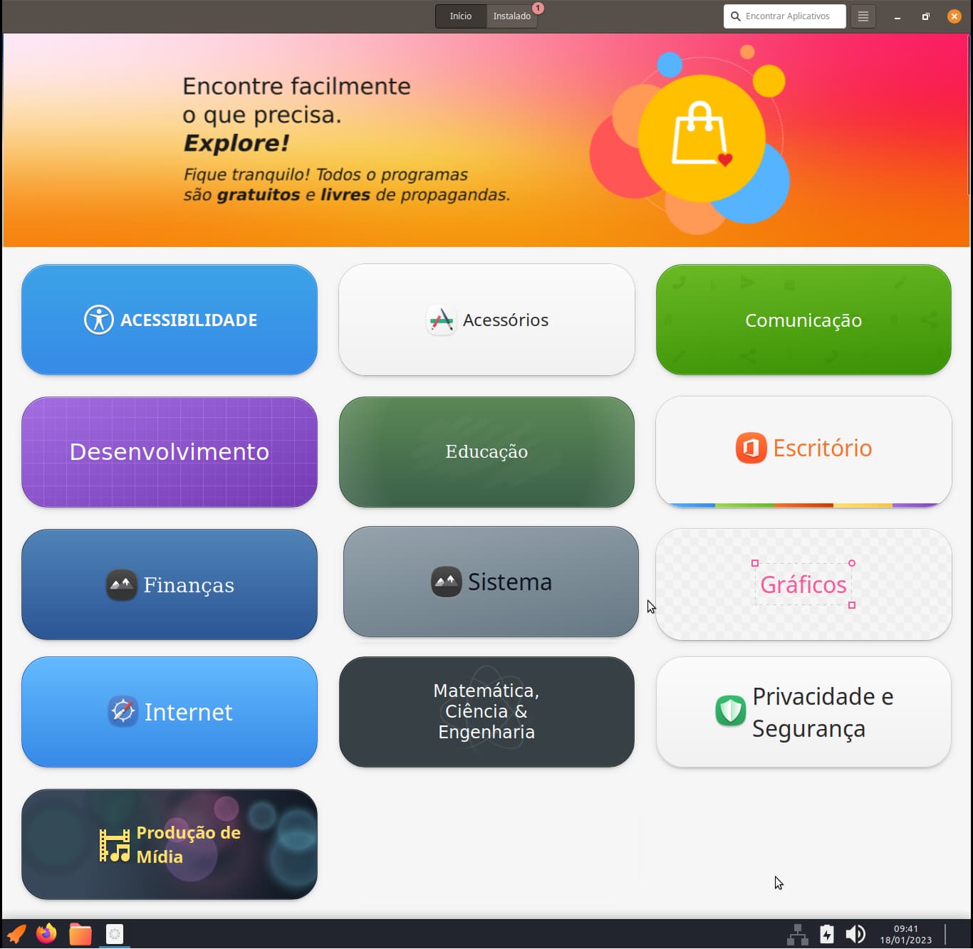

Pra terminar: o formato das categorias foi alterado, ficando arredondados. Mas a ideia é a de, logo mais, alterar o visual atual.
O resultado atual é esse:
