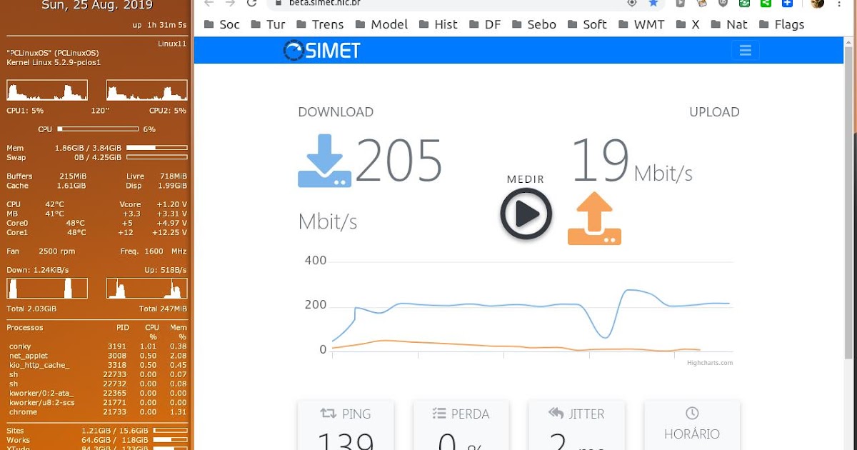

Para documentar com mais riqueza de informações, executo o comando manualmente (para copiar os dados) – e aproveito para capturar a tela com o Conky, nome da distro, do Kernel etc.:
(verifique se não exibirá dados pessoais sensíveis)
Um resumo de inúmeras observações que fiz ao longo de mais de 1 ano:
