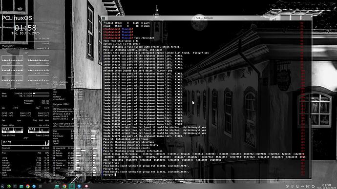

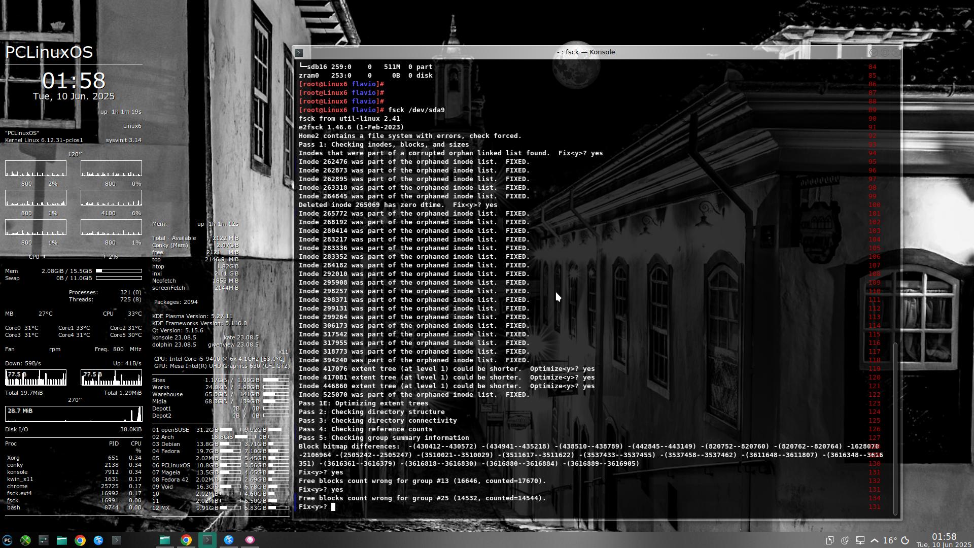

Acontece que ultimamente (Maio, Junho) tive vários crashes de alguma coisa do Plasma (Kwin?), seguido de freeze total. – No Arch, não consigo alternar para um console virtual (tty) para comandar reboot, que fecha tudo. – Na falta disso, vão se acumulando pequenas falhas na /home.
  • Isso também acontece em outras distros, mas como uso Arch 99% do tempo, foi nele que observei melhor os detalhes – ao desmontar e executar um fsck na /home dele:

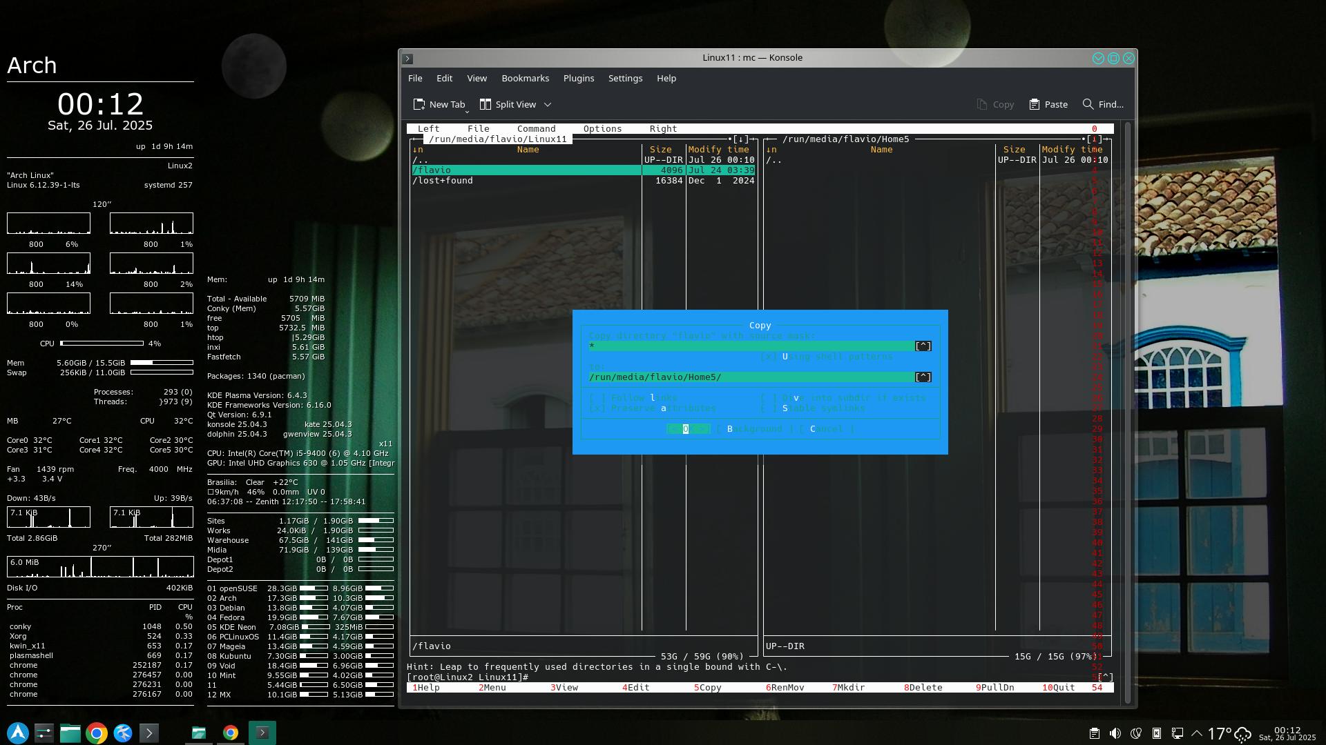

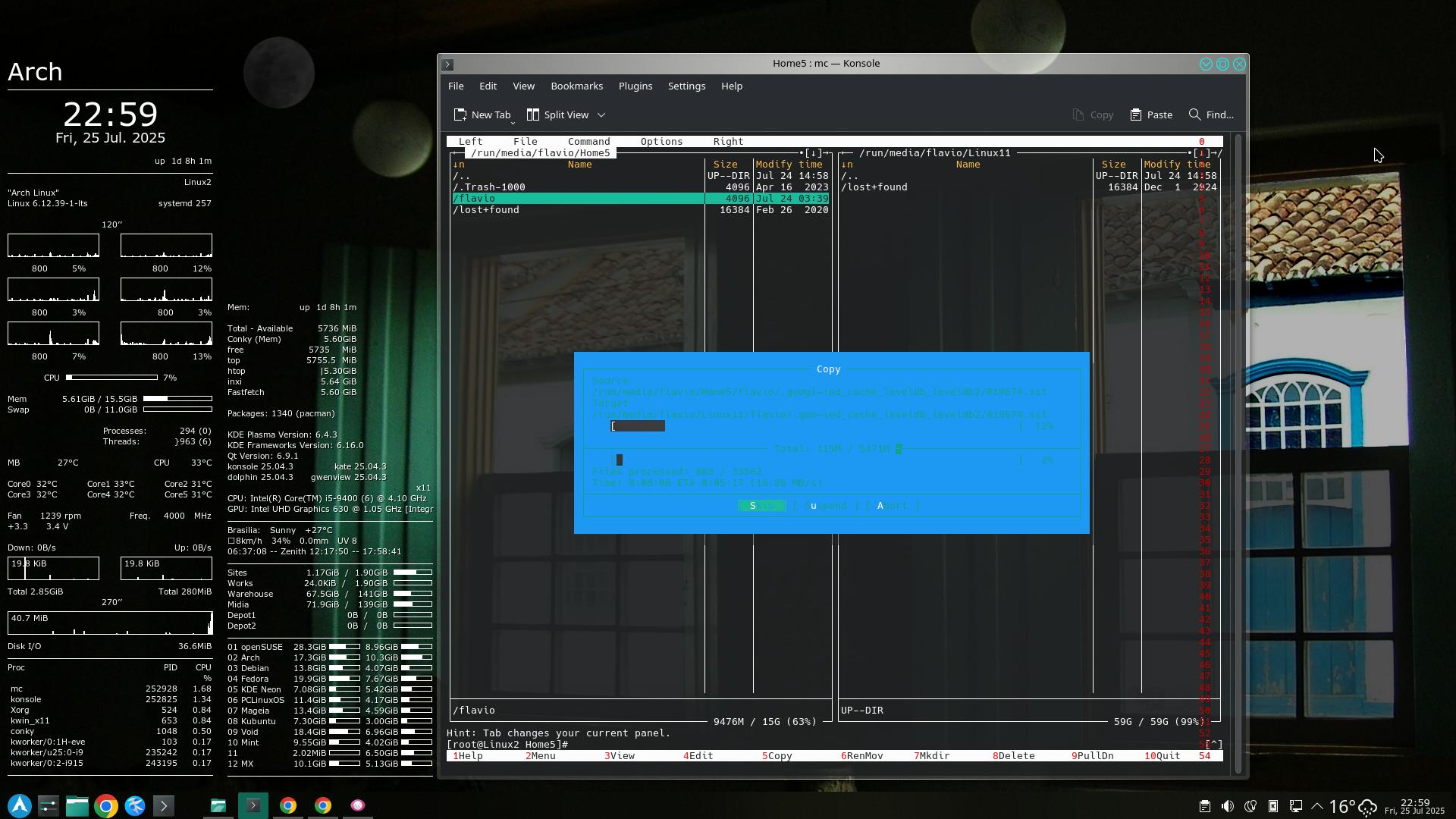

Resolvi começar pela /home de um KDE Neon que instalei há poucos dias. – Pelo Midnight Commander (mc), copiei a pasta do Usuário do KDE Neon para uma partição vazia – ambas em ext4.
  • O mc faz essa cópia preservando todos os atributos de todos os arquivos e pastas, por padrão.
A cópia demorou quase 4 minutos:

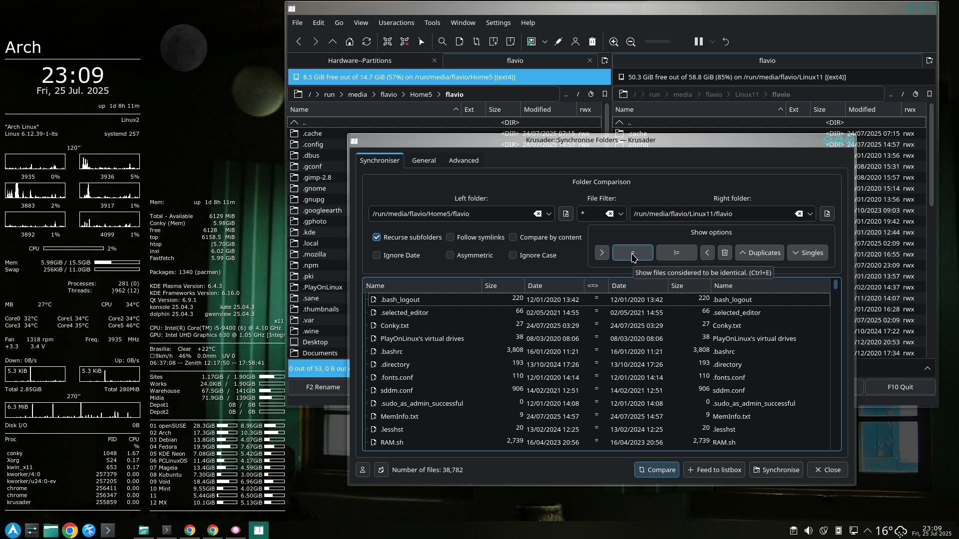

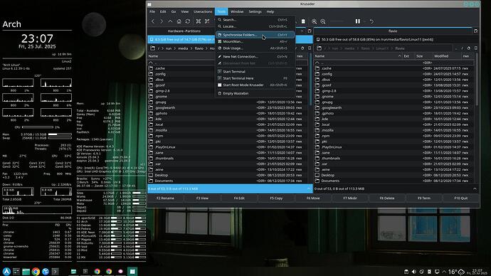

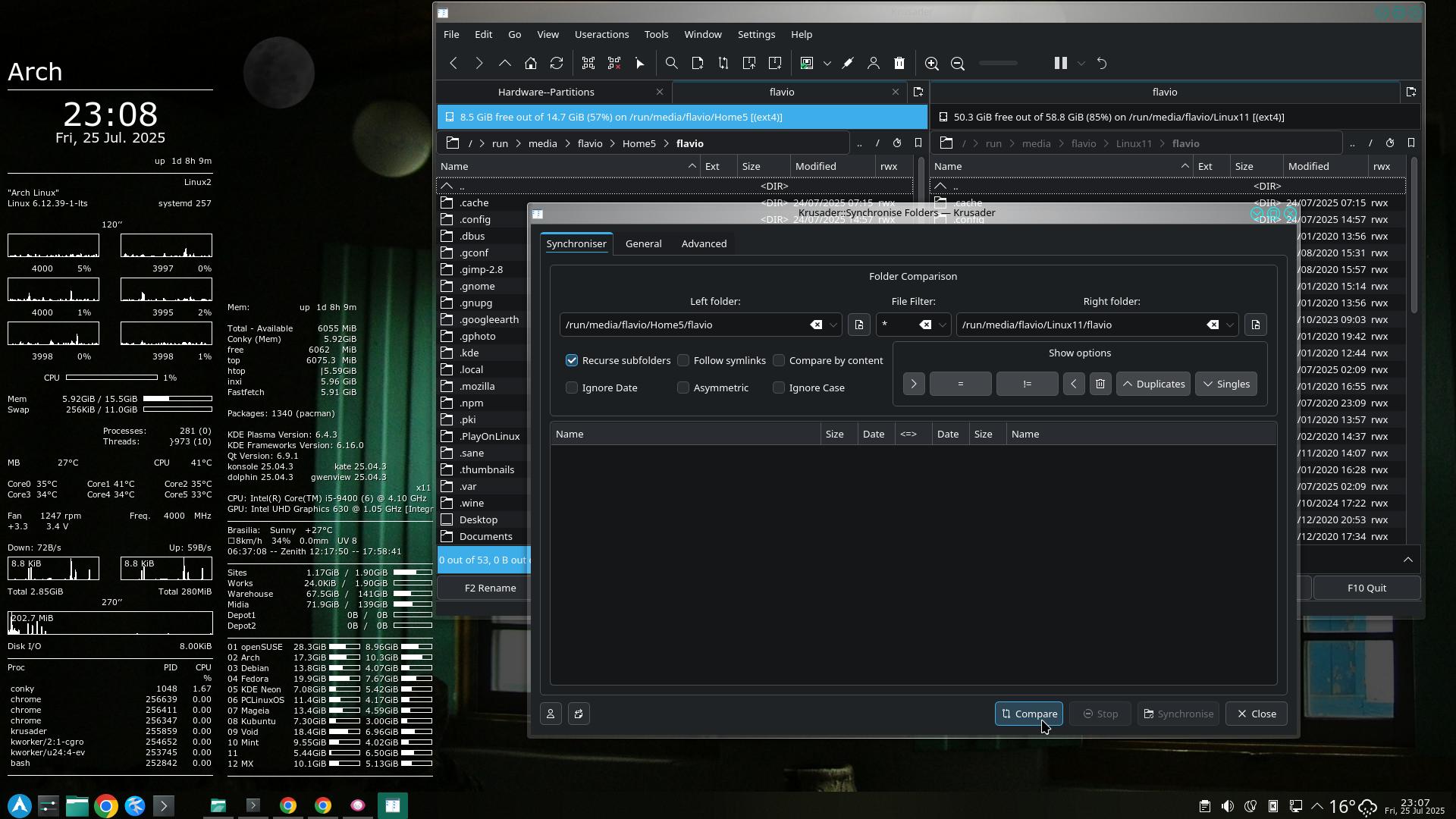

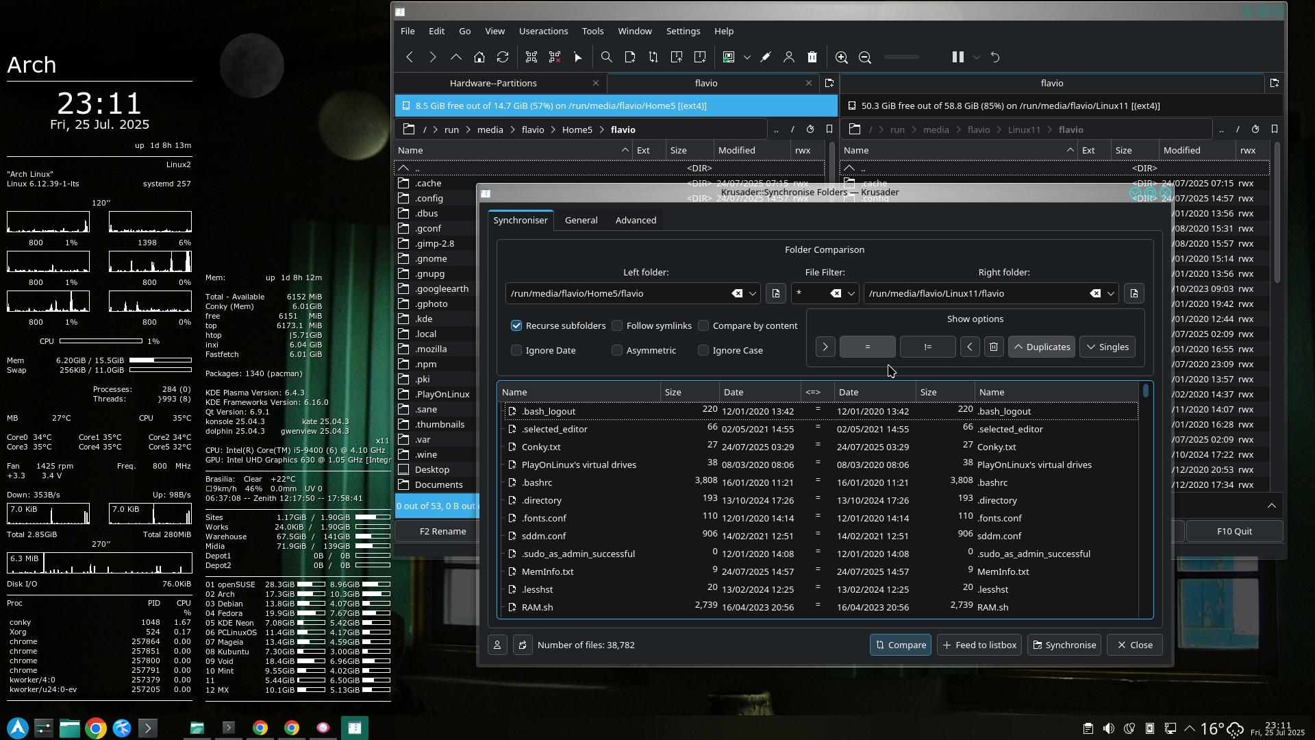

Conferi a pasta original e a cópia, pelo Krusader >> Synchronise Folders >> Compare:

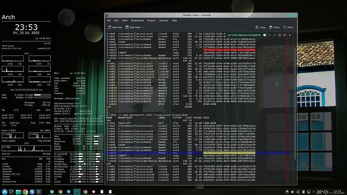

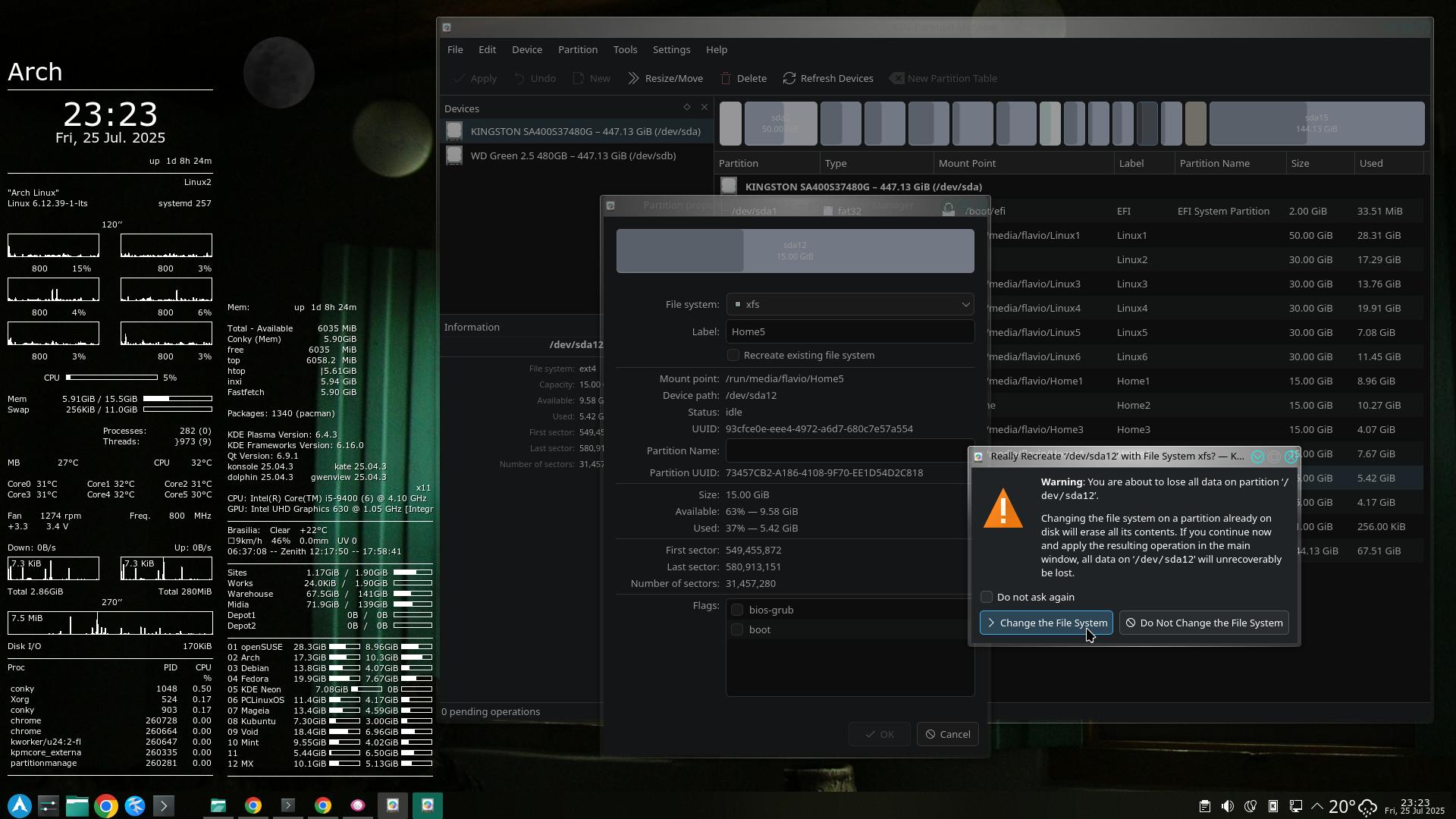

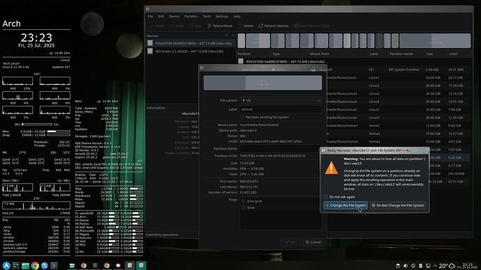

Desmontei e formatei a partição Home5 para XFS:

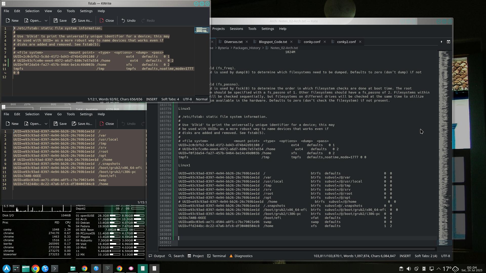

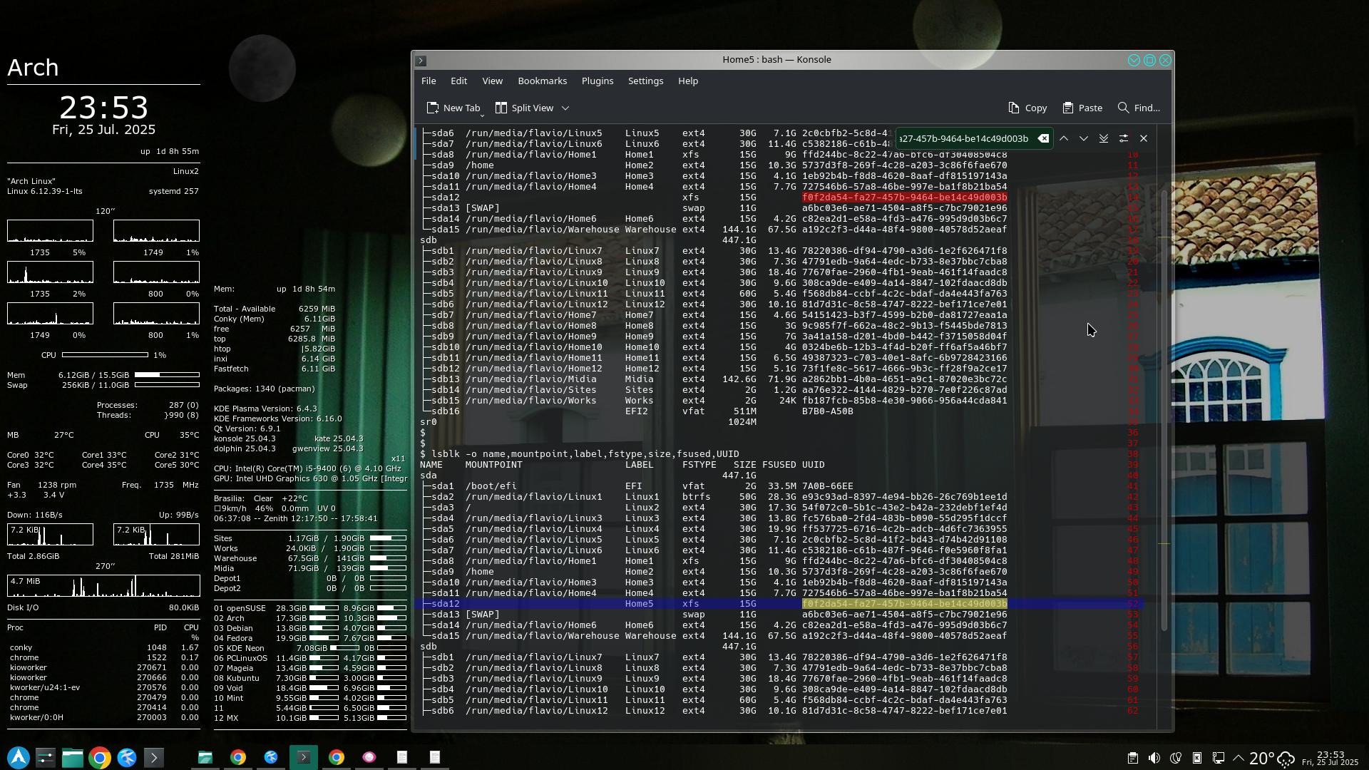

Tornei a aplicar o rótulo (Label) Home5 e documentei o quadro atualizado das partições (filesystems, UUIDs):

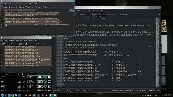

Atualizei o /etc/fstab do KDE Neon com o novo UUID da sua /home:

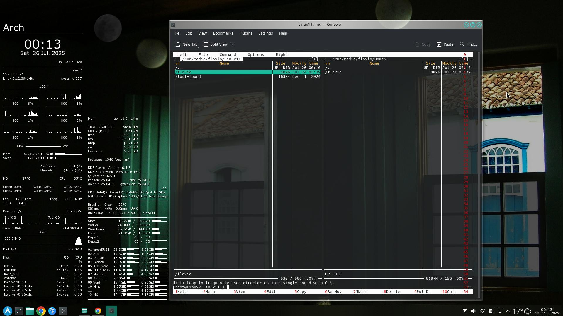

Copiei de volta a pasta do Usuário para a nova partição XFS. – Demorou menos de 30 segundos!

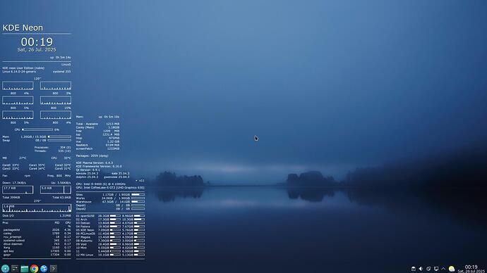

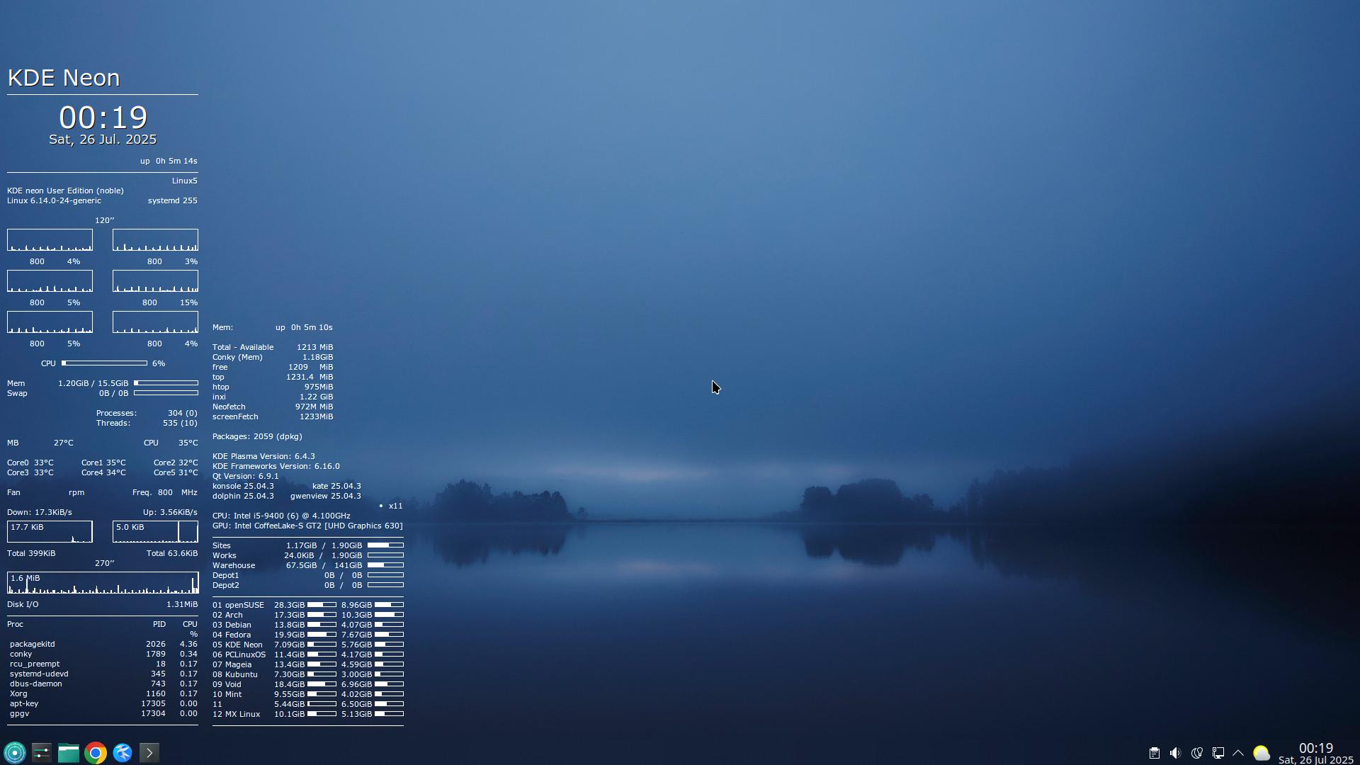

E o KDE Neon carregou alegremente, como se nada tivesse acontecido:
Neste momento, já estou usando há mais de 2 horas. – Ok, ainda é cedo para cantar vantagens.
Não vi nenhum aumento de velocidade – da mesma forma como nunca notei maior velocidade no openSUSE. – Já fico satisfeito com a melhor preservação da integridade da /home.
