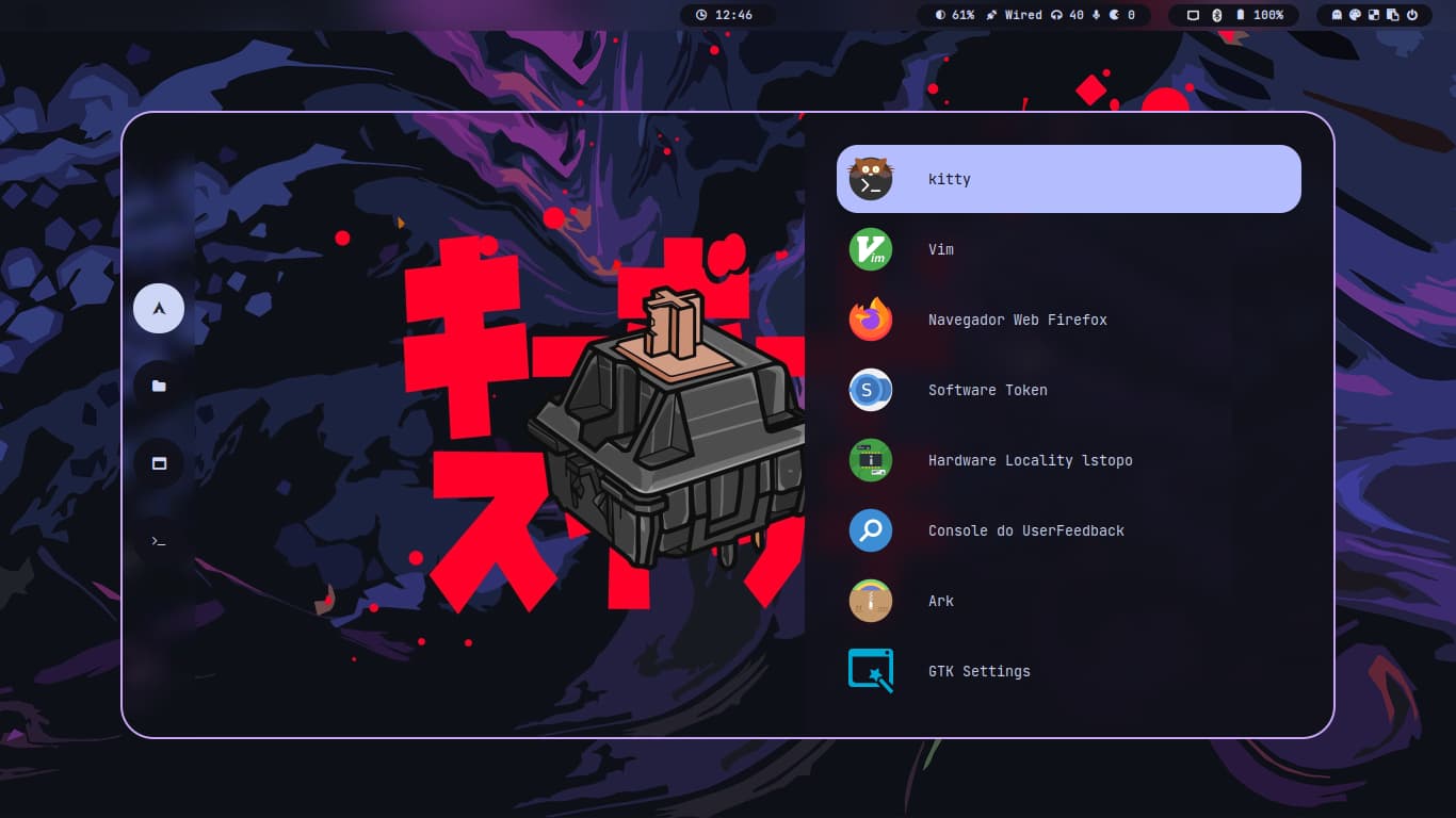

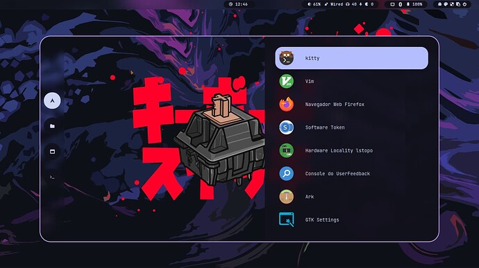

Ola, acabei de instalar o arch linux no meu notebook e nao consigo executar o kitty, no inicio ele abria normalmente, mas depois nao abriu mais. Nao sei como instalar outro terminal ou como usar o arch sem a interface grafica pra instalar outro terminal, se alguem saber de uma maneira de ajudar eu agradeceria
