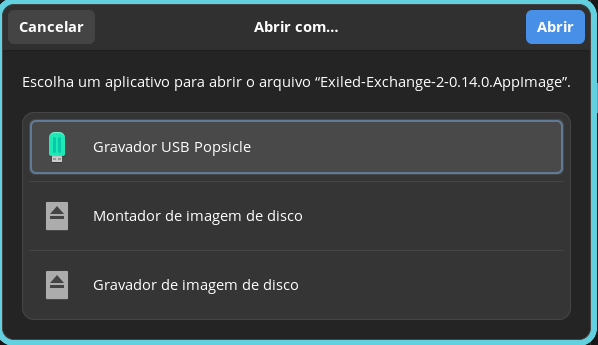

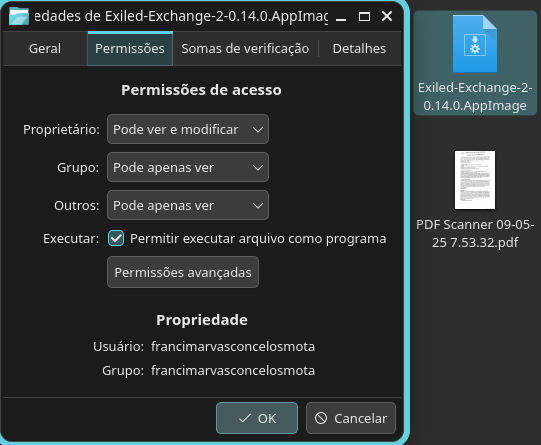

sai do windows para linux e estou tentando tentando instalar aplicativo que consulta preço no jogo path of exile 2, existe uma opção para linux mais ele é um executável appimagem, já tentei deixar ele como executável mais ao dar os 2 clicks ele abre outra janela
já tentei usando terminal, sei nem se fiz certo mais também sem sucesso. alguém ajuda com o que devo fazer ou estou deixando de fazer. grato des de já
Olá @ZonaryFrancis, bem-vindo!
Abra um terminal na pasta onde está o arquivo e execute os comandos:
chmod 755 Exiled-Exchange-2-0.14.0.AppImage
./Exiled-Exchange-2-0.14.0.AppImage
Veja se funciona, senão, poste aqui o que aparece.
Uma maneira de vc meio que “instalar“ os appimage no seu sistema é instalar a aplicação Gearl Lever (flatpak) e ao abrir o Gear Lever ir na opção de adicionar seu appimage baixado. Ele automaticamente vai configurar seu appimage como se fosse uma aplicação instalada e ela vai aparecer no seu menu de aplicativos.
Se ainda assim não funcionar certifique-se de instalar o pacote fuse2: sudo apt-get install fuse2
Em seguida teste novamente.
