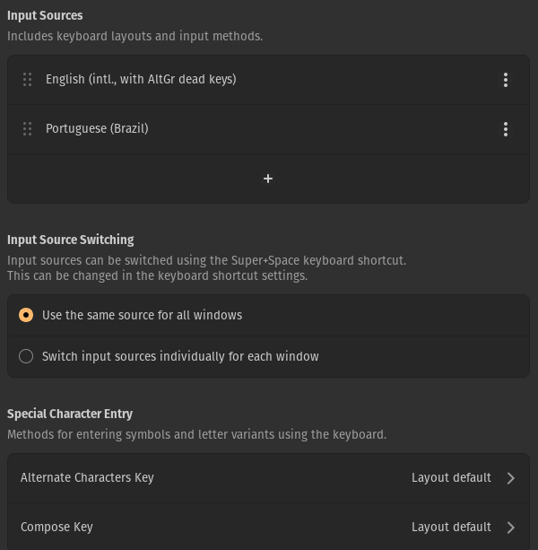

Meu setup consiste em usar um notebook com teclado US-Internacional rodando em idioma Inglês, mas como tenho um teclado ABNT2 no trabalho, fico alternando entre os dois teclados.
Acontece que não consigo de jeito nenhum fazer os acentos funcionarem (a não ser usando alt da direita), principalmente o cedilha quando estou com teclado US digitando em português… não acho em nenhum local como adicionar o keymap br-latin1-us, que parece ser o keymap que irá resolver essa questão de uma vez por todas.

Config atual:
Input source em English o keymap bate com o layout do teclado (;:'",<.> e etc estão corretos), mas acento não rola.
Layout Portuguese (Brazil) funciona o abnt sem problemas.

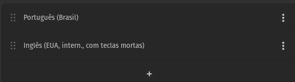

Tenho um Keychron k3v2, leyout em inglês e pra mim funcionou esse aqui:
Captura de tela de 2022-12-22 18-02-08

Tente o comando abaixo…
setxkbmap -layout us -variant intl
Caso ainda não resolva tente seguir o seguinte tutorial…
você é uma SANTA! Deixei essa config passar batido aqui, tentei várias outras, essa deu boa demais, muito obrigado! :heartbeat:
