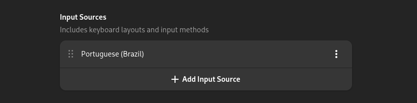

Estou usando o gnome 47
Eu tentei fazer isso escolhedno a opçao Brasil, mas nem aparecia os acentos
Depois eu tentei usar o Brasil sem teclas mortas, mas os acentos apareciam mas n~ao juntavam
