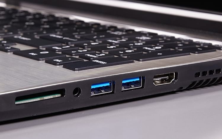

já testou a porta?
Já trocou de porta?
Como o @swatquest comentou, pode ser problema na conexão cara (na placa USB do PC ou no cabo USB do próprio teclado).
O ideal seria usar um testador de USB, todavia, presumindo que você não o possua (mas, acho que são bem baratos), você pode tentar usar softwares especializados.
Tente conectar em outra portas. Observe também a parte interna da tomada USB e do cabo USB e veja se não tem nenhuma anomalia. Usar limpa-contato (com o PC desligado) na porta também pode ajudar se for um caso de oxidação ou sujeira.
