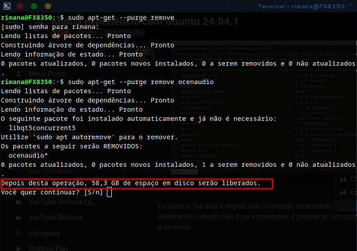

Galera, estou passando por uma situação que não faz o menor sentido e ao mesmo tempo engraçado que me deu uma crise de risos. Hoje estou fazendo manutenção das minhas distros e desinstalando programas que não uso mais, fazendo aquela senhora faxina.
Uns meses atrás instalei o “Ocenaudio” mais conhecido como “Sonar” programa de edição de som, eu uso muito ele no LM mas no peppermint ele não funciona muito bem então instalei o “audacity”
Hoje fui desinstalar o ocenaudio no peppermint mas tive que abortar kkkkkk
Abri o dpkg para desinstalar esse programa como vocês podem vêr
Abri o terminal e me deparo com isso aqui kkkkkk
Um programa, 58GB a desinstalação ??? kkkkkkkkkk

Olá @Rimana21, tudo bem contigo?
Se o oceanaudio grava arquivos de cache descomprimidos dentro do diretório de instalação, dependendo do seu uso é bem fácil chegar em tamanhos “fora no normal”.
Como você mesmo já investigou, o sistema reporta que o programa está consumindo esse espaço de instalação. Você pode adicionar o parâmetro “–dry-run” no comando do APT para você poder acompanhar exatamente o que o programa iria remover sem que as alterações sejam aplicadas no sistema.

Basta executar o mesmo comando anterior adicionando o parâmetro no final:
apt-get --purge remove oceanaudio --dry-run

Tenho medo dele destruir a distro, então vou abortar a desinstalação e dá o caso como “solucionado” pois o programa tem 54MB mas o sistema o enxerga como 58GB

Como isso é possível, instalar um programa de 54MB e para desinstalar ele vai liberar 58GB.

Isso é facil de ser explicado, não é bug, por exemplo:
ocenaudio → download de 20mb
ocenaudio → install 50mb
ocenaudio → desinstall + 50mb do proprio software + 50 Gb de armazenamento de audio ou atualizações que o software teve

Concordo mas eu não tenho esses 50GB de armazenamento de audio, eu nem consegui faze-lo funcionar corretamente no peppermint. Seria mais fácil o programa especificar que ao instalar no PC ele ocuparia 50GB o quê não é o meu caso.
E como vocês viram, para desinstalá-lo 58GB serão liberados, isso é o total do sistema com meus arquivos e programas e mais o sistema operacional.

Mas pode remover sem medo, isso e um bug do próprio pacote

Acho que eu sei o que está acontecendo, o dpkg usa uma entrada no arquivo de controle pra estimar o tamanho do pacote, essa entrada pode ter sido preenchida errada
Tem não, é só as pastas pra saber o que o ocenaudio vai apagar, veja o arquivo/var/lib/dpkg/info/ocenaudio.md5sums
