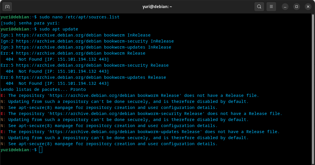

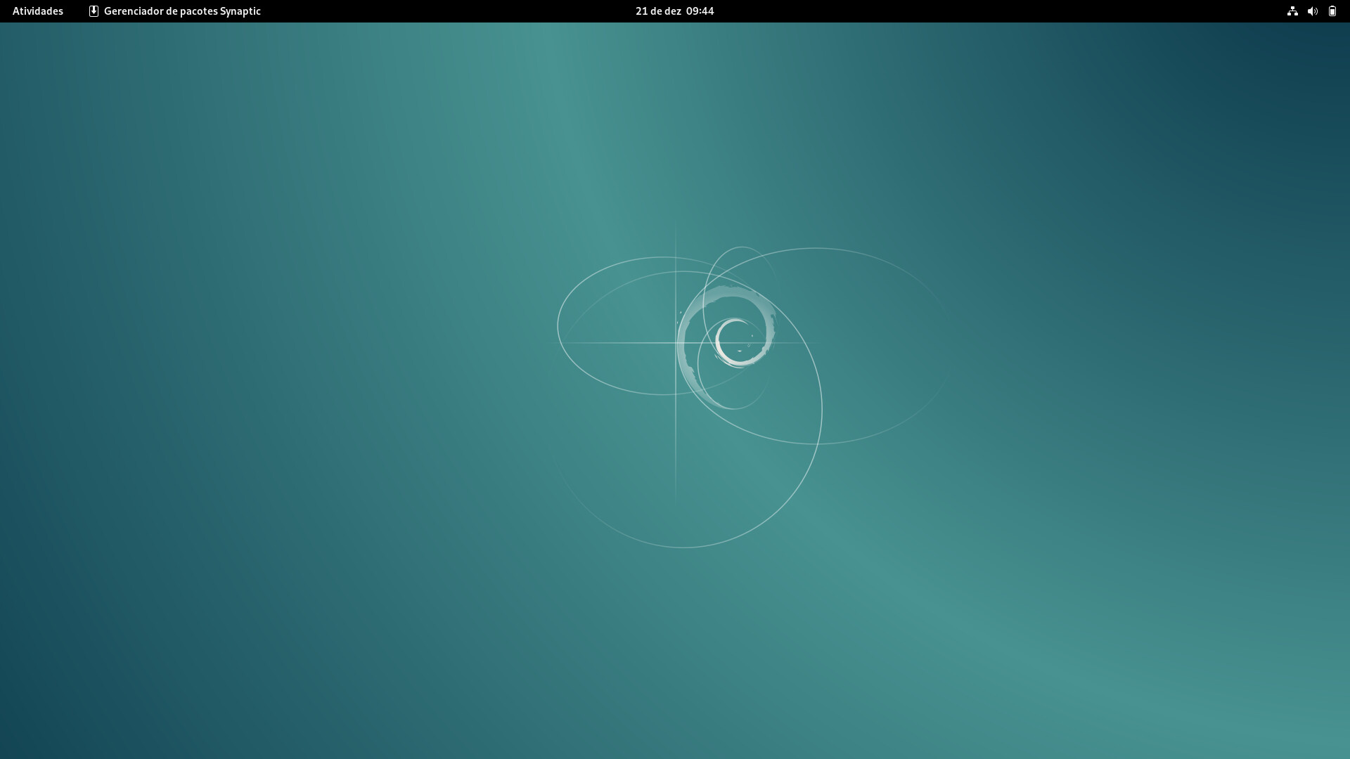

Seguinte :meu Debian 12 abria o synaptic normal, mas depois da última atualização de bibliotecas que teve, ele não abre mais, O Bleachbit já acontecia isso antes , então não tenho cetereza se é por causa da atualização apenas observei que depois dela o synaptic não abre. Apenas fica uma indicação no canto superior esquerdo como na imagem.
Deve ter algo relacionado ao root, pois programas que não exigem a senha funcionam normal;

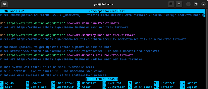

Source list está errada, no lugar do “archive” e só deb.debian.org
Como indica na documentação pt_BR/SourcesList - Debian Wiki
abra um terminal e digite:
sudo synaptic
bote aqui as mensagens de erro

O synaptic tava funcionando de boas e o Bleachbit também, não sei o que houve, não mexi na sources.list. e se reparar na imagem ela ta https sendo que no site do Debian ta http, enfim reinstalei e to no X11 .Realmente apareceu a mensagem que eu estava usando wayland e que era pra mudar pro X11, enfim vamos ver o que dá. Até agora OK.

Se você corrigiu a “source.list” e isso resolveu seu problema, fica claro que isto era a causa do problema.
