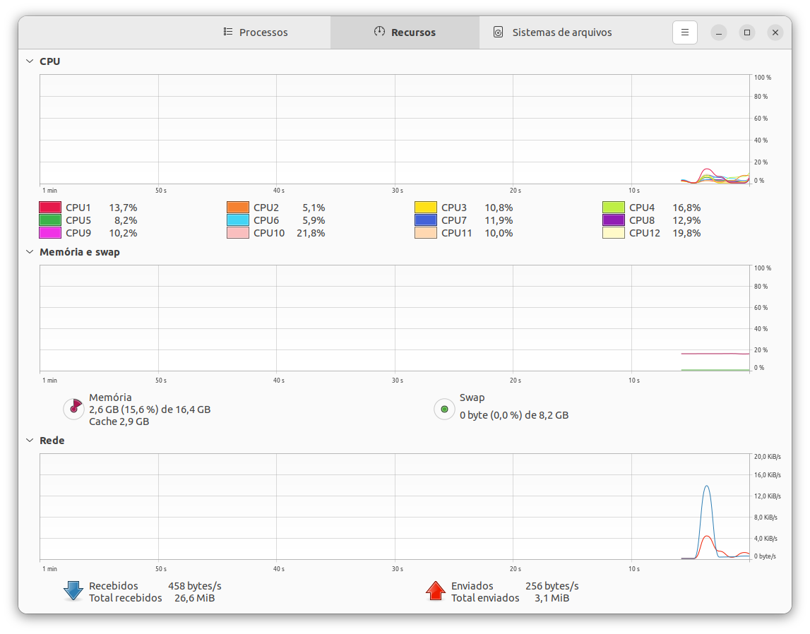

Eu apenas rodei o comando e ela automaticamente deixou com 8 GB. Veja:
Vou dar mais uma olhada nos links.
Obrigado.
Pois é, então, se não me engano, o valor padrão é a RAM dividido 2, por isso 8GB dos seus 16GB.
