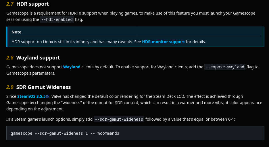

Qual sua é sua placa de vídeo? Pode ser algo relacionado há algum driver da placa de vídeo e o gamescope. Depois dá uma olhada nessa documentação talvez ajude.

Descobri, tem uma opção dentro da Steam Session que troca o compositor de cores para o padrão do sistema, era só ativar, mas e meio escondido, fica em display, na ultima linha, apenas ativar ele resolveu.
