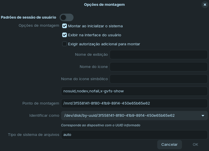

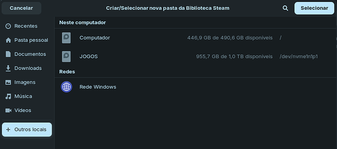

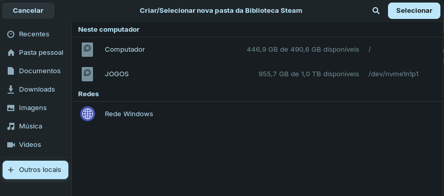

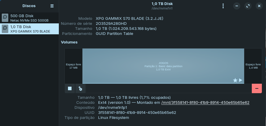

Recentemente migrei do Windows para o Linux, e atualmente estou utilizando o Zorin OS. Como todo usuário iniciante no sistema estou enfrentando algumas dificuldades. Uma delas é a seguinte: Tenho dois SSDs — um onde está instalado o sistema operacional e outro que utilizo para armazenar meus jogos. O problema é que, embora o SSD dos jogos esteja montado, não consigo selecioná-lo na Steam de jeito nenhum.

Quando você instalou sua Steam lembra se na parte superior da tela informava que estava no formato Flatpak?
Caso seja precisa seguir o procedimento 4 deste link Configurando a Steam Flatpak: discos, MangoHUD, Gamemode e Remote Play

Tem que configurar a permissão, segue a dica do link do @iceness

Acabei de seguir o passo à passo e consegui. Valeu pela ajuda!
