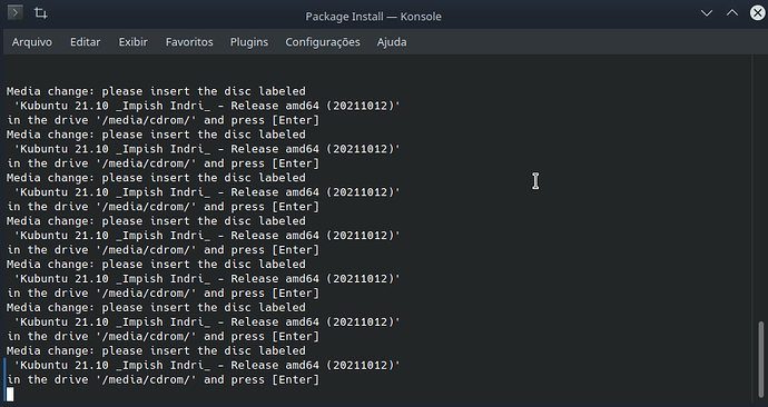

Steam não instala Bibliotecas no Kubuntu
dou enter, e não vai, aparece para dar enter novamente, faço isso seila quantas vezes, e não consigo instalar a bendita da steam, o que faço?

Oi, eu não consegui entender o que você tentando fazer no terminal, qual comando você deu?
Oi Dio, estou tentando instalar a steam, toda vez que tento instalar a steam, pede para instalar as livrarias. então ele redireciona para o terminal, e pede para dar “enter”, então dou enter, e ele pede para dar enter novamente, dou novamente e pede novamente, e assim vai.
ele não instala as livrarias, nada acontece mesmo dando enter.
Você poderia mandar prints do que a steam pede?
Apenas pra ajudar a entender o que o terminal pede na imagem: que se insira o CD de instalação. Agora não sei se isso é o comportamento correto. Além do que o @Vnp pediu, mande um print das abas de “Atualizações e Software” mostrando a lista dos repositórios (se não me engano, estão nas primeiras abas, a segunda e a terceira, acredito)

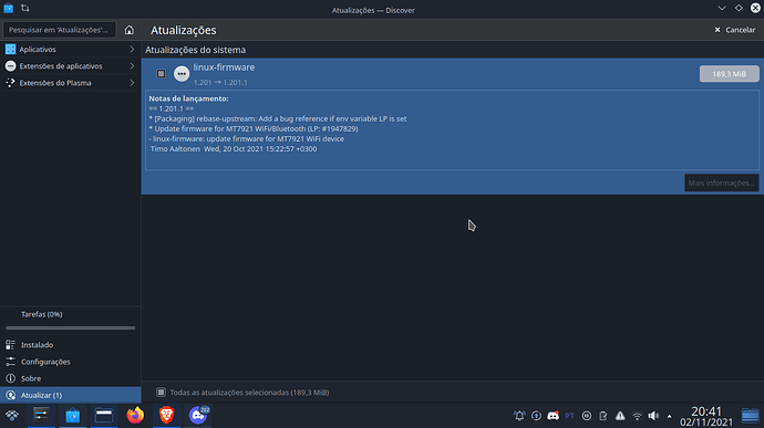

um novo erro.
Aqui está, se não ajudou infelizmente so posso mandar imagens,

Ih, esqueci que era o Kubuntu… nunca usei, nem sei onde ficam as coisas nele. Vamos ver quem pode ajudar melhor que eu
Você instalou via apt a steam, correto? Tente instalar pelo flatpak.
Caso você tenha instalado via flatpak, tente instalar via apt.
As vezes mudando a forma do empacotamento pode resolver, eu mesmo prefiro bem
mais a steam via flatpak, que percebo que ocorre menos erros.
Oi, agora o problema está claro. Você está com algum software bloqueando a instalação pelo terminal, provavelmente o Discover, repara ali no “front-end lock”, da pra remover esses arquivos, ou simplesmente instalar pelo terminal.
Fecha o Discover, ou qualquer outro gestor de pacotes que esteja instalando ou atualizando alguma coisa no sistema, só por segurana e roda pelo terminal mesmo.
sudo apt install steam
