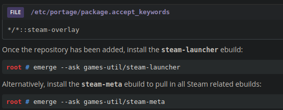

Bom dia pessoal!
Segundo a documentacao, basta adicionar isso no arquivo package.accept_keywords.
entao assim fiz e rodei um emerge --sync mas continua dando que nao encontrou o pacote.
Sei que da p instalar pelo layman ou eselect repo, mas queria rodar pelo emerge mesmo…
Alguma luz do que t’a errado?

Você tem que usar o eselect repository
. Enquanto você não fizer isso, vai dar que o pacote não é encontrado porque os scripts de compilação nem sequer estão no seu disco.
O emerge --sync
só funciona para atualizar repositórios que já foram baixados pelo menos uma vez e, contraintuitivamente, sai sem nenhuma mensagem de erro se você tentar sincronizar um repositório que não está no seu disco.
Se tiver feito o procedimento manual com git clone
, talvez faltou adicionar um arquivo no
/etc/portage/repos.conf
Instalado, tinha entendido incorretamente a documentacao.
