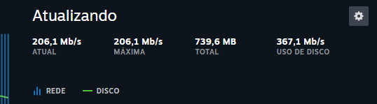

Sempre que vou baixar ou atualizar os jogos da Steam no Pop, ele baixa a +/- 19mb.
Esses dias fui usar no Windows e percebi que o download estava na casa dos 200mb.
Captura de tela 2024-04-28 130340
Existe algum motivo pra isso?

man. sobre o download da steam
verifique o tempo por exempo começa a baixar um jogo na steam do linux qualquer um, e depois teste baixando o mesmo jogo no windows
  • primeiro veja o tempo se muda muito exemplo se no Linux demorará 1 horas e no windows 10 minutos
digo isso pq um pode estar marcando em 200MB e o outro em 20Mb - ou seja
um em megabyte e outro em megabit são metricas diferente, ou pode analisar a letra “B” se é minuscula, ou maiscula nos 2 S.O

Isso depende de vários fatores, citando alguns: você baixou o mesmo jogo em mesmo horário? Houve downloads adicionais no Windows e no Linux?? Exemplo: Se no Pop estava baixando um Próton, ou algo a mais pro jogo poder funcionar no Linux? Esse “200 mb” caso fosse velocidade de download, teoricamente sua internet precisaria ser de 2 GIGAS de velocidade. Por quanto tempo você ficou observando esse download? Essa taxa de download na steam ela engana bastante. O melhor jeito de você saber se no Pop ou Windows tem bastante diferença na taxa de download, é ao baixar alguma coisa no mesmo jeito tanto no Windows como no Pop_OS vindo da mesma fonte, por exemplo do mesmo site. Fiz um teste aqui e a taxa de download é praticamente a mesma de um jogo que eu baixava no Windows e baixei aqui no Linux devido a minha velocidade de internet. Apesar de não ser o Pop_OS. Mas instalei jogos da Steam quando testei o Pop comparado ao Windows e o comportamento foi normal entre os dois sistemas.
@brunnometal brunnometal Na verdade discordo dos 2GB tecnicamente seria.
Em um plano de 200 mega, na verdade isso quer dizer que a taxa de transferência desse pacote é de 200 megabits.
logo existe a sigla que diferencia Mega de Megabits
200 Mb/s (megabits por segundo): para concverter para MB/s (megabytes por segundo) tem que dividir por 8 que ficaria = 25MB/s "repare que a lebra “b é diferente de B”, gerando outra metrica,
resumindo o S.O ou qualquer software pode usar a metrica
200 Mb/s que é a mesma coisa que 25MB/s
procure mais sobre megabits vs megabytes que vai entender.
