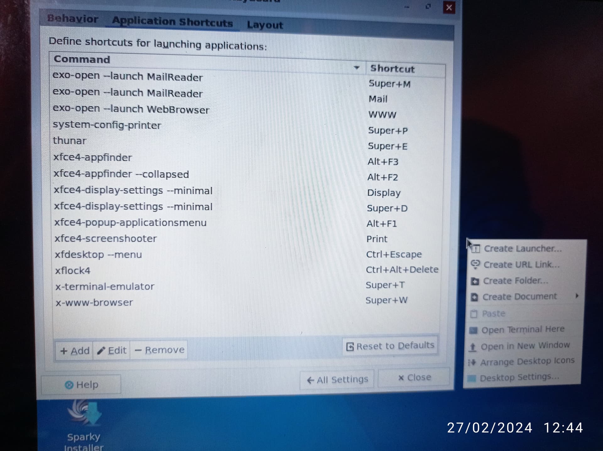

o sparky linux 7.2 e 6.7 não funciona a tecla super/windows mas nas configurações de atalho do teclado esta (alt + f1) e não funciona. quando toco essas teclas ele interage como se fosse o click direito do mouse

nessa parte ele ta configurado para (alt + f1) só que quando toco ele abre o menu na tela como eu clicase com o botão direito do mouse

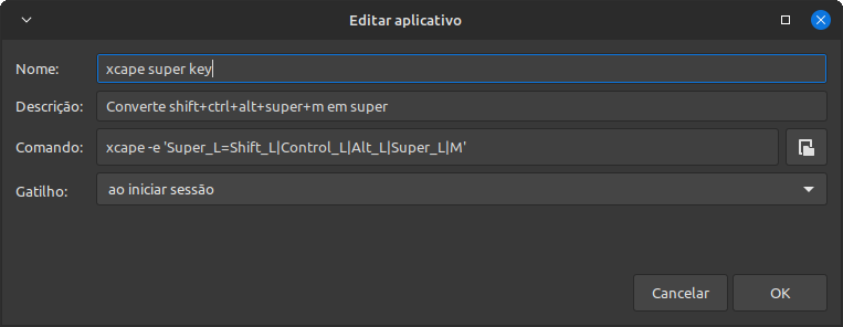

4° - O comando xcape é basicamente um script, então você terá que executar o comando sempre para que ele fique rodando em background. E para evitar que você sempre tenha que rodar este script, abra o aplicativo “Sessão e Inicialização” abra a aba “Início automático de aplicativos” clique em “adicionar” e agora você irá colocar o mesmo comando do passo 3 para rodar sempre que seu sistema inicializar. Deve ficar assim:
O nome e a descrição você pode botar o que quiser, mas no campo comando tem que ser o mesmo comando que você rodou no terminal.

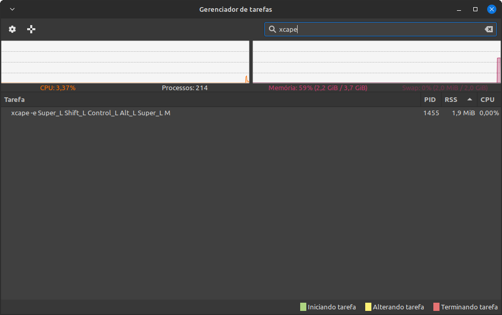

Para ter certeza de que o comando está rodando corretamente, abra o gerenciador de tarefas, pesquise por xcape e lá aparecerá o comando rodando em background:
Caso algo dê errado, basta você encerrar esta tarefa e refazer.

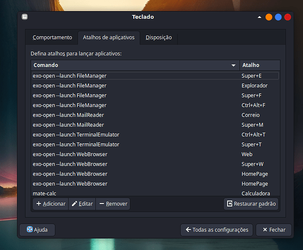

isso seria pra mudar o atalho pré-definido ? se for isso tem como mudar nas configurações
Quando eu usava XFCE, esse atalho funcionava bem com o Whisker Menu. O comando seria xfce4-popup-whiskermenu.
